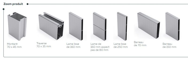

J’ai un portail battant Jardimat aluminium Olivier noir 2100 – 300 x H172 cm (réf 3614110177643)
https://www.castorama.fr/portail-jardimat-aluminium-olivier-[...]/3614110177643_CAFR.prd
Je souhaite installer une motorisation Nice HoppKit.
Le portail est en alu et je ne vois pas de vraie traverse de renfort à l’endroit où le bras moteur doit être fixé.
Quelle est la meilleure solution pour renforcer correctement le portail avant installation du moteur ?
Je voudrais éviter que l’alu se déforme ou que les fixations prennent du jeu avec le temps.
Si certains ont des conseils sur le type de renfort à utiliser et la façon de fixer les bras du HoppKit sur ce type de portail alu, je suis preneur.

Et oui, avec les appels d'offres Castomania, on se retrouve avec des portails constitués de montants alu de 1,6mm d'épaisseur ; c'est faible.
L'absence de barre de renfort montre que ce portail n'est pas destiné à être motorisé...
C'est un portail vendu en kit, prêt à être monté : c'est à dire assembler les montants et les visser, puis y adjoindre les lames verticales et visser le tout ??? ; ou alors les montants et les lames sont vendus soudés ?
La solution la plus rationnelle serait de fixer ton automatisme sur le montant inférieur du portail.
Même si portail démontable, le fait de renforcer des lames au niveau de la fixation de l'automatisme en y mettant des plaques d'acier serait pas forcément judicieux, mais jouable tout de même
C'est du Jardimat vendu par Casto ; le mieux serait de leur demander conseils

Donc il te faut démonter pour atteindre la traverse du bas afin de la renforcer de l'intérieur avec du plat acier.
Il faudrait que ce plat acier soit préparé avec 4 vis ou tiges filetées. tu enfournes l'ensemble pour ressortir aux 4 trous préalablement percés dans ta traverse.
Ensuite sur ces 4 vis, il faudra concevoir une platine intermédiaire adaptée au support de ta motorisation.
Mieux vaut ne pas se fixer sur les lames verticales, même renforcées...

En contactant Jardimat, on m’a informé que les lames ne sont pas soudées entre elles. Penses tu que je puisse devisser les montants, identifier la bonne lame sur laquelle le moteur sera fixé et mettre un renfort dedans? Ou acheter une lame en alu de 5mm par exemple et la fixer sur les 2 montants et ensuite fixer le moteur dessus?

midou38 a écrit:En contactant Jardimat, on m’a informé que les lames ne sont pas soudées entre elles. Penses tu que je puisse devisser les montants, identifier la bonne lame sur laquelle le moteur sera fixé et mettre un renfort dedans? Ou acheter une lame en alu de 5mm par exemple et la fixer sur les 2 montants et ensuite fixer le moteur dessus?
- je reste sur l'idée de fixer le bras de la motorisation sur le montant inférieur du battant...
- sinon, à le fixer sur une lame verticale, il faudra positionner cette fixation au 1/3 bas.
- il suffit probablement de déboulonner et d'enlever le montant supérieur du battant. Ensuite les lames sont imbriquées les unes dans les autres et il suffit de soulever la lame en question pour l'enlever.
Mais aussi bien c'est pas nécessaire de l'enlever : il suffit de glisser le plat acier de consolidation (en espérant qu'il n'y ai pas trop de nervure dans la conception des lames)
Ils ne t'ont rien conseillé Jardimat pour la fixation de la motorisation ?

Si, fixer par le bas mais il faut quand même renforcer le montant inférieur.. mais le mec m’a dit que ce n’est pas la solution idéale..
Dept : Isere
Ancienneté : + de 4 mois
Il a raison, c'est pas la solution idéale ; mais pour ce type de portail, il n'y a pas de solution idéale !
sur une lame, c'est pas mieux...
Tu as quel type de lame ?
lame lisse de 160 ou de 250mm ?
