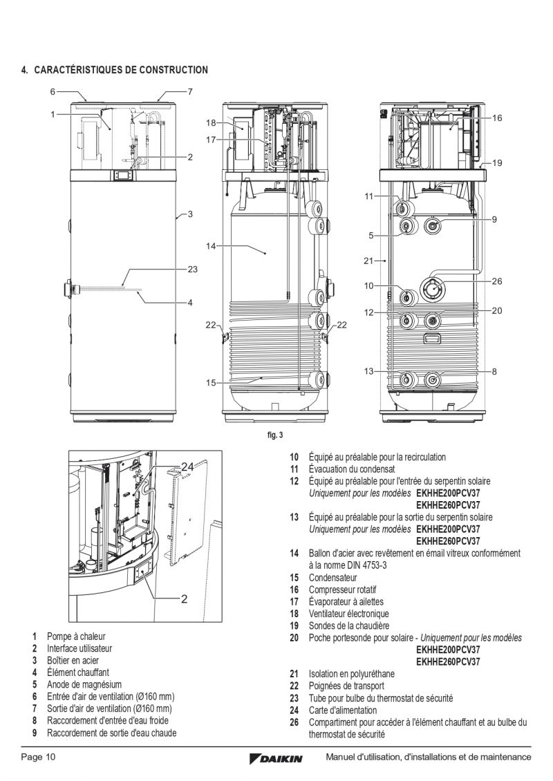

Bonjour, j'ai un ballon thermodynamique EKHHE260PCV37, dans la doc technique emplacement 19 il est prévu de pouvoir installer une sonde de la chaudière et ma question et comment l'installer? Je sais pas si c'est un doigt de gants, une sonde à glisser dedans ou un câblage à brancher, en ouvrant le couvercle du dessus je ne vois pas l'emplacement prévu , j'ai appeler le service technique Daikin qui me dit qu'il faut être professionnel pour cette information et mon installateur ne sais pas et j'ai l'impression qu'il ne veux pas s’embêter à ce renseigner, quelqu'un aurai t-il l'information ce serai sympa, autre question mon installateur a serti les entrée eau froide et sortie eau chaude directement sur le ballon du coup si je doit le vidanger c'est impossible, ou le remplacer je devrais couper les tuyau de cuivre, une installation comme cela est-elle dans les normes ? Je vous remercie d'avance pour le temps que vous prendrez à lire mon message

D'après la documentation, l'emplacement indiqué pour la sonde chaudière est souvent prévu pour recevoir soit un doigt de gant (manchon) dans lequel on glisse une sonde, soit une prise/borne pour une sonde électrique. Sur certains ballons Daikin il s'agit d'un petit filetage bouchonné ou d'une borne étiquetée ("SENSOR" ou "NTC") sous le capot. Je vous conseille de consulter la page précise du manuel relative à l'élément 19 et de signaler au service technique Daikin qu'ils vous indiquent si c'est un manchon ou uniquement une connexion électrique, car la mise en place doit rester l'oeuvre d'un professionnel.
Concernant les arrivées serties directement sur le ballon, ce n'est pas l'idéal pour l'entretien : la pratique recommandée est d'avoir des vannes d'isolement ou des unions pour pouvoir vidanger ou remplacer le ballon sans couper les tuyauteries. Si votre installateur a fait un montage inaccessible, demandez-lui d'ajouter les accessoires de service ou envisagez une seconde opinion; cela peut aussi avoir des conséquences sur la garantie.
