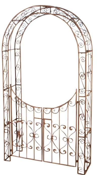

Après plusieurs recherches, je n'arrive pas à déterminer la bonne méthode pour créer un seuil en pierre naturelle dans mon jardin.
Le projet : Je souhaite créer une séparation entre le jardin avant (côté rue) et le jardin arrière, tous deux actuellement reliés sur le côté pignon de ma maison. Le jardin arrière est engazonné, la partie avant et le côté pignon sont gravillonnés.
Je souhaite ainsi créer un seuil en pierres naturelles (type pierre de bourgogne ou équivalent) support d'une arche métallique avec portillon et de 2 grandes jardinières en bois.
Dimension du seuil : 350cm x 65 cm environ
Ma question est la suivante : dois-je faire une pose des pierres sur lit de sable avec coulage de joint au mortier, ou dois-je faire une pose scellée de mes pierres afin d'assurer l'ancrage de mon arche ?
Quelles épaisseurs creuser : je vois 15cm par ci, 30 cm par là... et du coup quelles épaisseurs de sable, gravillon, mortier etc ?
L'idée étant que cela tienne bien l'arche (prise au vent surtout lorsque l'arche sera couverte de végétaux) et qu'il n'y ait pas trop de tassement sous le poids des jardinières en bois qui auront une hauteur d'environ 80cm.

Perso je coulerais du béton et j'y collerais les pierres...

Je vous remercie pour votre retour, toutefois, j'aurai préféré éviter le béton et faire cela de la meilleur façon possible, d'autant plus que je compte y mettre des pierres naturelles (bourgogne ou travertin ou autre) et non un simple carrelage collé...

Et bien tu décaisses pour y mettre une couche de gros tout-venant bien tassé, puis une couche de petits graviers concassés tassés également et qui te permettra d'ajuster tes pierres de niveau
L'ensemble t'apportera stabilité et drainage.
