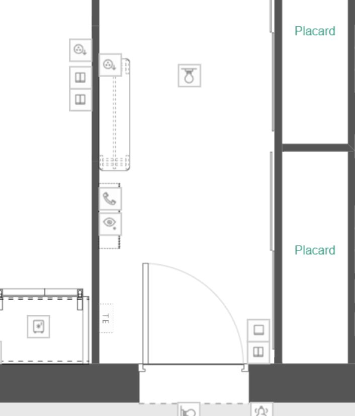

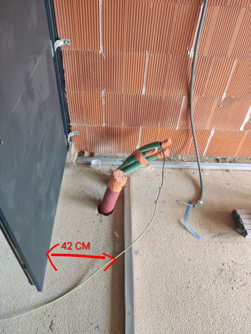

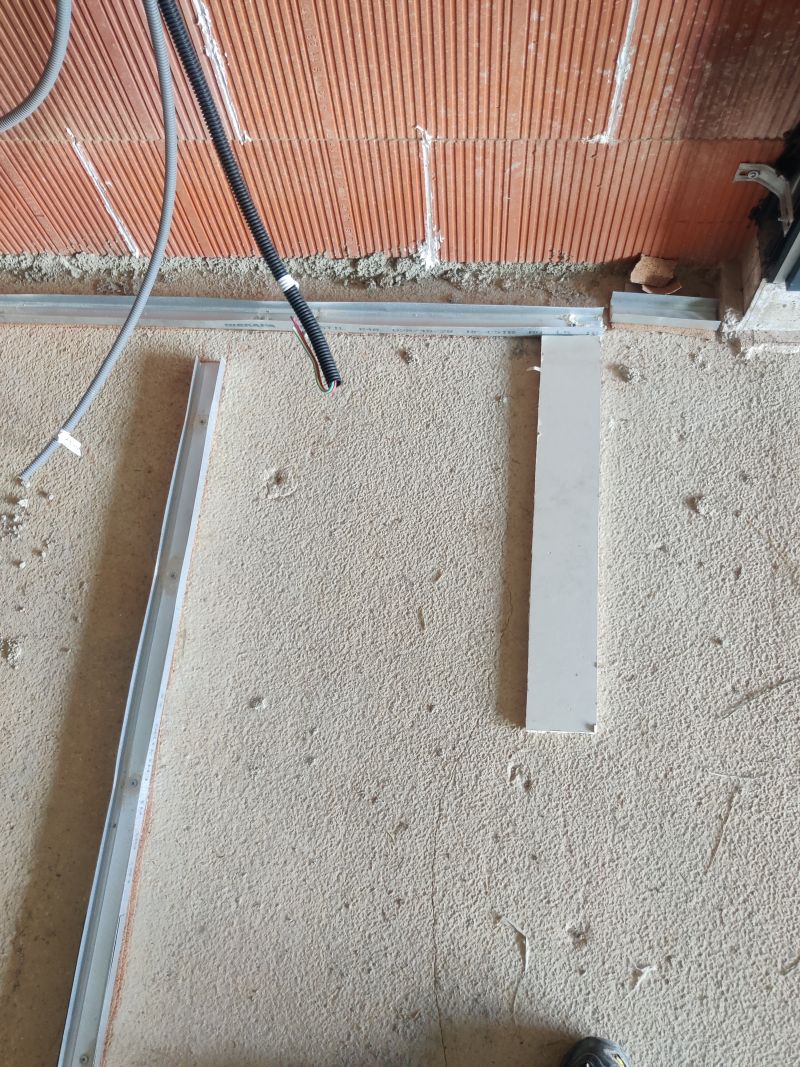

Je suis actuellement en train de construire ma maison et j'ai commis une erreur. Au moment de choisir ma porte d'entrée, ma femme et moi avons décidé de changer le sens d'ouverture. Bêtement, je ne me suis pas posé de questions concernant la GTL.
Aujourd'hui, je me retrouve donc avec une porte qui s'ouvre sur son futur emplacement, et j'ai l'impression que cela risque de me porter préjudice si je l'installe à cet endroit.
A gauche de la porte j'ai prévu un placard.
Selon vous, est-ce que je risque de rencontrer des problèmes avec le Consuel en installant mon tableau électrique à cet endroit, ou vaudrait-il mieux que je déplace l'ensemble dans le placard, quitte à sacrifier une partie de celui-ci pour créer un espace dédié à la GTL ?
Merci d'avance pour vos avis et pour le temps que vous prendrez à me répondre. C'est la première fois que je pose une question sur un forum.

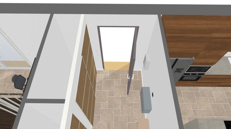

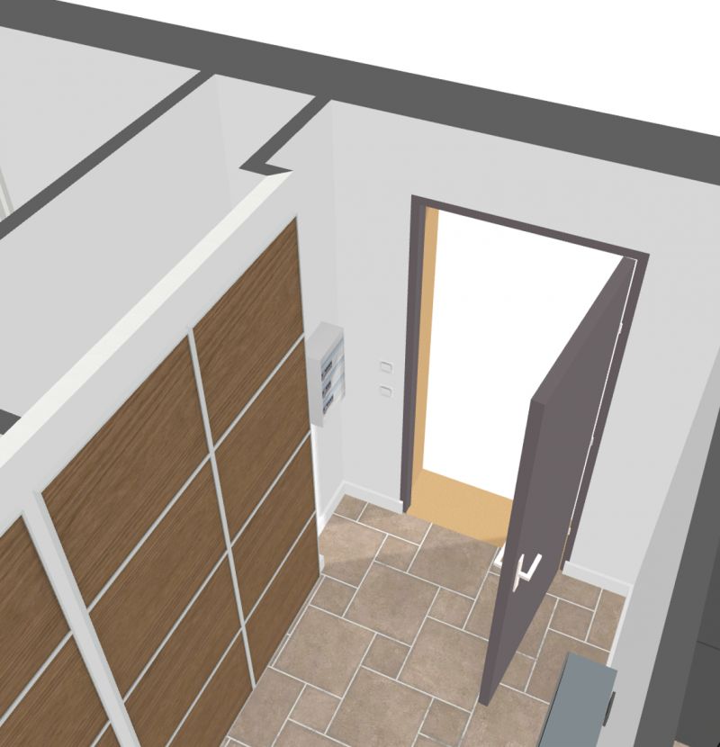

Carminas, voici un plan et une visualisation 3D pour mieux comprendre ce que je voudrais faire.
Ci-dessus, on peut voir que la porte s'ouvre sur le tableau, c'est ce qui m'inquiète.

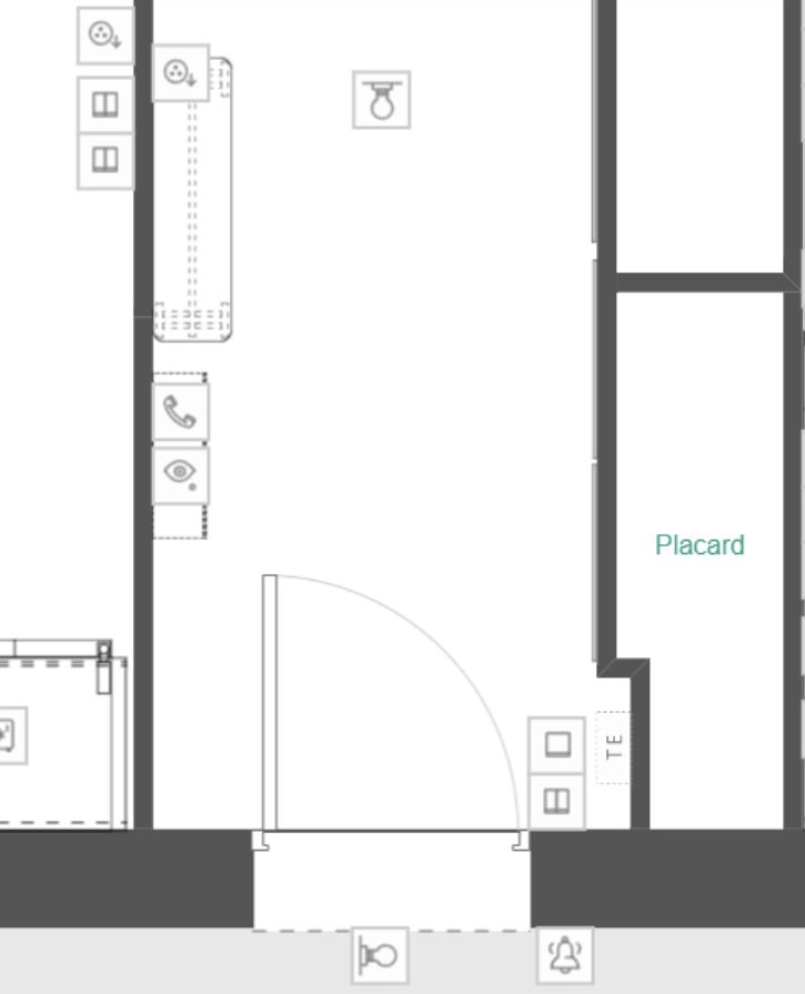

Si je ne peux vraiment pas faire cela, voilà ce que je pensais faire, même si ce n'est pas optimal, car je perds un peu de placard et que je vais devoir crapahuter dans le vide sanitaire pour déplacer les gaines.

C'est parfait "derrière" la porte.
Si on doit accéder de manière urgente au tableau, ce sera depuis l'intérieur de la maison, et le tableau est très bien là, suffisement accessible.
À mon humble avis, c'est même mieux là que soumis au passage et au manipulations accidentelles en le mettant du côte où la porte s'ouvre

Si nécessité d'intervenir sur le tableau (disjoncteur tombé, par ex), on le fait chez soi, donc porte...fermée (en général !)
