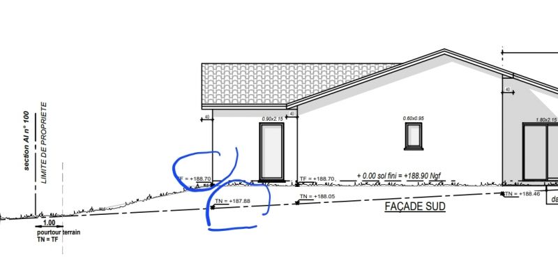

Nous venons de recevoir les plans qui vont être déposés pour le permis de construire et un point nous interpellent.
En effet, nous constatons qu'il va y avoir une différence de 1m entre le bord de la maison et le niveau du terrain en bordure de propriété.
Nous souhaitons que tout soit plat car on va faire une terrasse avec piscine jusqu'en bordure de propriété.
Savez vous s'il existe des solutions et si oui sont elles très coûteuses ?
Le mur de soutènement va coûter un bras !!
Je vous joint le fameux plan avec ce qui est entouré les differences de niveau
Merci a tous de prendre le temps de répondre.

Oui une différence de 0.82 m et non 1 mètre.
Pourquoi le plan ne mentionne t'il pas le terrain mis à plat comme vous le souhaitiez ?
Ptitematite a écrit:....Nous souhaitons que tout soit plat car on va faire une terrasse avec piscine jusqu'en bordure de propriété....
Si vous partez pour tout mettre à plat, et attendre plusieurs mois pour faire la piscine, partez déjà sur un ouvrage de soutènement qui nécessite étude géotechnique.
Vous pouvez aussi laissez tel quel et prendre comme repère le TN côté limite de propriété.
Ensuite, Celà va dépendre du style de piscine que vous voulez. Bétonnée, hors-sol semi-enterré, enterrée (coque), si vous voulez faire terrasse et piscine en même temps.
Rien ne vous empêche par la suite de faire un aménagement abord de piscine en bois par exemple.
