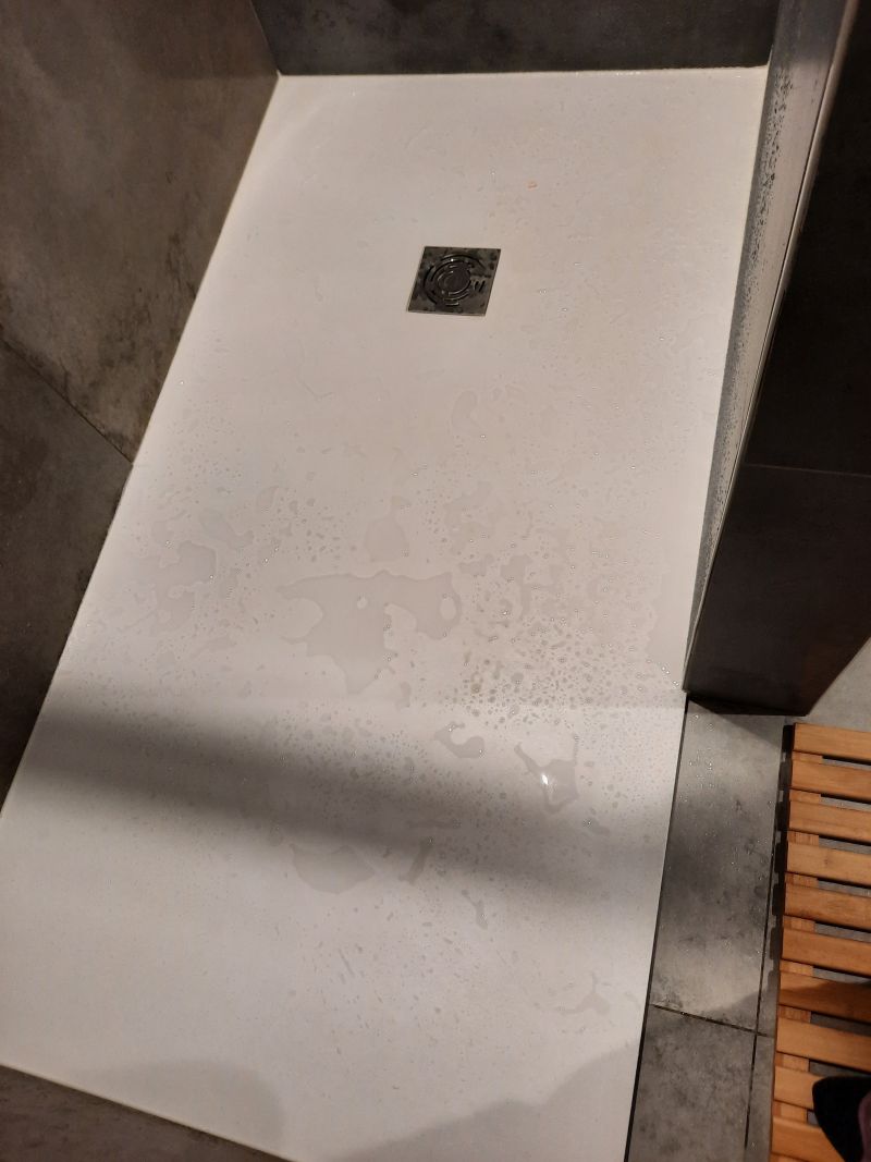

Je viens de faire construire et malheureusement j'ai été mal conseillée sur le choix des receveurs de douche extra plats en résine minérale. Sur l'un il reste après la douche des flaques d'eau persistantes sur les côtés et coins du receveur qui nécessitent le passage de la raclette, sur l'autre l'eau coule carrément hors du receveur dans la salle d'eau. Le maître d'oeuvre et le plombier disent que le receveur est de mauvaise qualité, le revendeur ne veut rien entendre, il dit que ça a été mal posé. Bref je vais en être de ma poche pour refaire la douche, carrelage compris... Quelqu'un pourrait-il me conseiller sur une marque et un modèle de qualité (entretien, durabilité, solidité, fonctionnalité) car je ne sais plus vers qui me tourner pour avoir des conseils.
Les receveurs sont les modèles NEWEST de Mundilite. Le revendeur CARES DESIGN à Andernos.

Bonjour, quand tu poses un niveau aux différents endroits du receveur, ça donne quoi?

Sur celui qui se déverse à l'extérieur il y a bien une pente, il y a sûrement un défaut d'installation, mais le plombier a détecté un creux à un endroit où il ne devrait pas y en avoir. Sur l'autre, cf photos sur les flaques résiduelles aux 4 coins.

Sur celui qui a les flaques, il y'a une pente "naturelle" sur le receveur ?
Sinon pour l'autre ,le plombier doit refaire. C'est son problème

Oui, la pente est dans le bon sens, donc on voit bien que le receveur est mal conçu.
Le plombier veut bien installer un nouveau receveur mais pas le même, c'est pourquoi j'en cherche un autre.

Sinon, pour l'autre avec l'eau qui stagne aux 4 coins, il ne fera rien?

Non, parce que ça ne fuit pas à l'extérieur...
