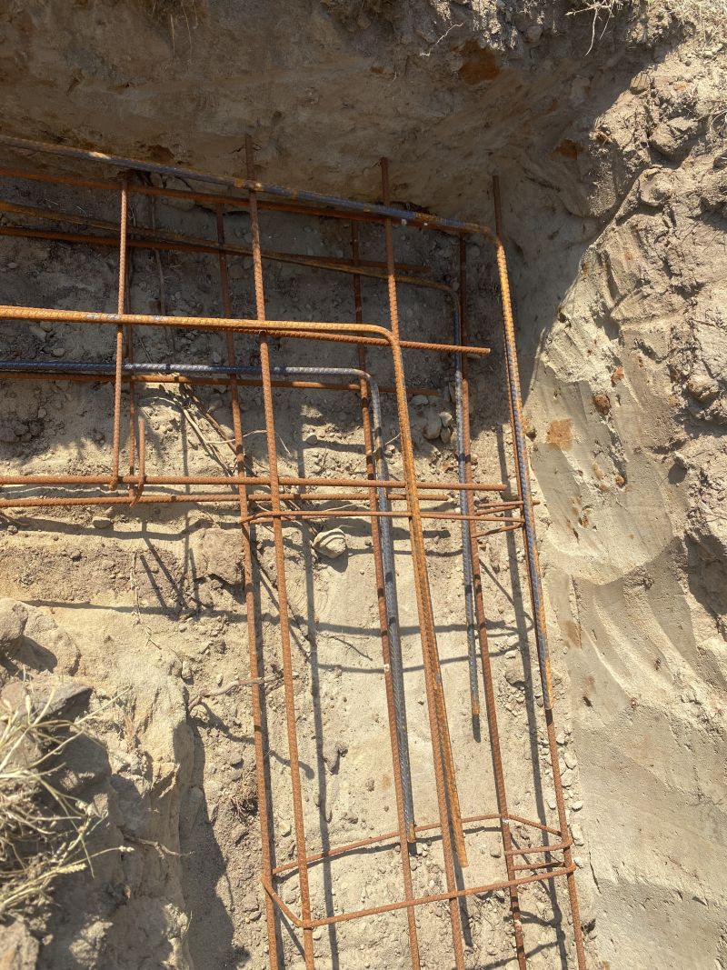

Je suis actuellement dans la phase de ferraillage des fondations.
Le terrain est un sol sablonneux, je suis en risque sismique 2.
Sur internet, il est conseillé de mettre 8 équerres aux angles des longrines (méthode passe partout), étant donné la situation ici j'ai décidé d'en mettre moitiée moins.
Il est dit qu'il ne faut surtout pas mettre d'equerre de liaison à l'intérieur de l'angle pour éviter la poussée au vide.
Je vous mets donc si dessous ma réalisation, est-ce que vous pouvez me dire si c'est ok pour vous ?
Il faut savoir que le soubassement sera composé de 2 rangs de parpaings et 1 rang de planelle et que la maison sera de plain pied en ossature bois (donc assez légère).
Merci d'avance pour vos réponses.

Bonjour, où est la chape de propreté ?

Bonjour, je ne mets pas de béton de propreté.

Pas besoin de béton de propreté du moment que les ferraillages ne sont pas posés au sol, et que les fouilles sont nettoyées avant coulage.
Pour le ferraillage, on n'est pas en zone sismique, vous avez utilisé du 6HA10 en semelle, c'est votre BE Structure qui vous a demandé ça ? Peut-être que du 3HA10 suffirait.
Il faut que chaque acier ait une équerre, sinon la traction ne se transmet pas et l'acier n'est pas tenu en bout. Un minimum de 6 équerres (une par acier, 3 dessus et 3 dessous) est nécessaire.
En général on les mets en escalier : Dehors avec dedans, milieu avec milieu, dedans avec dehors (et refaire pareil sur le 2ème niveau d'aciers). Vous pouvez également ajouter une équerre 'dehors avec dehors' si nécessaire (et ça fait 8).
Il faut qu'il y ait un recouvrement de 50x le diamètre (donc 50cm).
Pour ce que vous avez fait, les aciers intérieurs perdent beaucoup de leur intérêt car ils ne sont liés avec personne. Mais il ne faut pas lier 'intérieur avec intérieur' pour éviter la poussée au vide, c'est tout.
Et gardez bien 3cm d'enrobage des aciers, y compris en bout de fouille. Il ne faut pas que ça touche le bord, sinon ils vont prendre l'humidité, rouiller et éclater (et c'est pas facile à faire des fois je sais).

Merci pour votre réponse, je fais ma maison seul, en autoconstruction. Votre explication est parfaite, je ne suis pas passé par un bureau d'étude mais j'ai mis ce que m'a conseillé un maçon (6HA10). Je vais donc surélever les longrines, faire en sorte que ca ne touche pas en bout et essayer de croiser comme vous l'avez expliquer sur les équerres de liaisons en ne faisant pas intérieur/intérieur. Pour le coup, les équerres positionnées comme cela n'ont aucune utilité ? Car j'en ai déjà mis quelques unes. Puis-le les laisser ?
Autre question, est-ce que je dois mettre également des fer tor en remontée dans les angles avant de couler ? est-ce que je peux les mettre après avec un scellement chimique ? Ou est-ce qu'il y a peu d'intérêt d'en mettre pour une maison ossature bois (plus légère) ?
Merci encore.

Vous pouvez laisser celles qui sont en place, elles sont utiles. C'est surtout que du coup il faudra en mettre un peu plus.
J'ai fais la même chose également en autoconstruction (sauf que pour le coup, je suis en zone sismique, la maison est complexe donc on est à l'eurocode 8 pour les calculs anti-sismique, et que mon 1er niveau est maçonné et pas en ossature bois).
Normalement il faut que les angles soient liaisonnés aux aciers de fondations, donc avec des équerres (soit liés à la nappe du dessous, soit à celle du dessus ... perso je l'avais fait sur celle du dessous car ça me permettait de tenir verticalement l'acier avec la nappe du dessus). Avec un scellement chimique, vous n'aurez pas l'épaisseur suffisante pour pénétrer dans le béton. On peut aussi les planter dans le béton frais à condition de les plier en équerre et arriver à les glisser sous la 1ère nappe de fondation, mais vous n'aurez pas le temps de le faire durant le coulage, et après 15 ou 20 minutes ça va commencer à être compliqué (et le béton ne va pas se refermer derrière l'acier). Donc autant bien faire et les mettre en remontée dans les angles pour préparer votre surbau (si vous en faites un, sinon la dalle). A savoir que vos murs ossature bois vont également être fixés dans le surbau ou dans la dalle, dalle qui sera chainée pour tout son pourtour, et vous aurez des équerres anti-soulèvement au niveau de chaque angle (au moins) là où vous aurez les aciers de liaison avec les fondations. Concrètement (en tout cas ma maison est conçue comme ça), si on attrape la maison par le toit et qu'on soulève, tout doit venir avec, y compris les fondations (bon c'est une image mais vous comprenez l'idée : tout doit être liaisonné).
