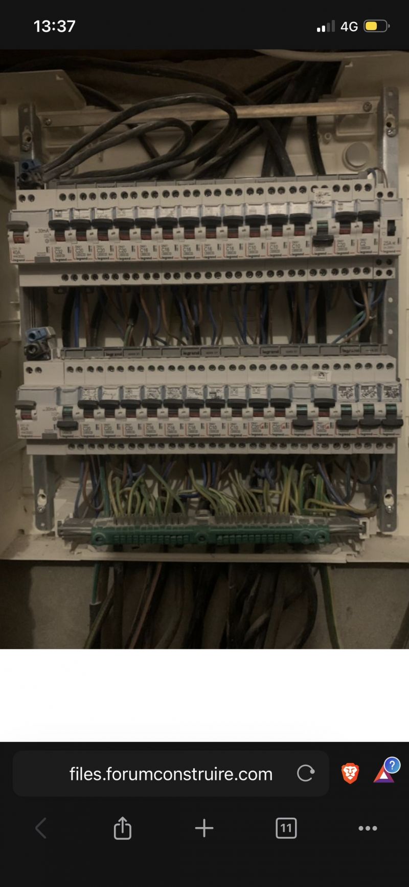

Depuis 15 jours j’ai une drôle d’odeur qui se dégage du tableau électrique
J’avais l’impression d’avoir un forte odeur de weed …. Après recherche sur internet certaine personne perçoivent une odeur de poisson ou de weed du à un disjoncteur qui chauffe beaucoup trop …..
J’ai donc resserré tous les fils dans mon tableau ( qui était déjà très bien serrés )
En touchant tous les disjoncteur je me suis aperçu que le contacteur jour/nuit était chaud
Ja donc procéder à sont remplacement , ainsi que le disjoncteur du chauffe eau car il est juste à côté
Mais nous avons toujours cette odeurs, et il y a trois jours en pleine nuit le contacteur jour/nuit faisait un gros bruit de cliquetis ….
Depuis quand je ne suis pas chez moi et aussi la nuit je coupe les disjoncteurs en rapport avec mon chauffe eau … je le met en forcer quand je suis pas très loin du compteur …. Une galère
Pourtant mon chauffe eau chauffe ..
j’ai donc tester la résistance stéatite en coupant le courant et en enlevant les fils brancher dessus avec la fonction ohm , mon chauffe eau est un sauter 200litre de 2400w à 230v , j’obtiens entre 58 et 69 ohm ce qui me parait beaucoup trop , selon le calcul que j’ai pu trouver sur internet je devrait plutôt avoir 20/30ohm ; pensez vous que je devrait changer la résistance ??? Merci d’avance

jai 4 bornes à la résistance , j’ai tester directement sur ces bornes en débranchant tous les fils
Ensuite pour répondre au autres question c’est le compteur linky qui déclenche le contacteur jour nuit
Et oui si je coupe le disjoncteur jour nuit et celui du chauffe eau je n’ai plus cette odeur de brulé et oui j’ai bien vérifier le serrage de tous les fils

Ce serait le circuit "puissance" qui serait en cause. Le C16 (ou C20 ?) du CE ne dégage pas d'odeur ?
Env. 40 message Somme
hexamatic a écrit:Ce serait le circuit "puissance" qui serait en cause. Le C16 (ou C20 ?) du CE ne dégage pas d'odeur ?

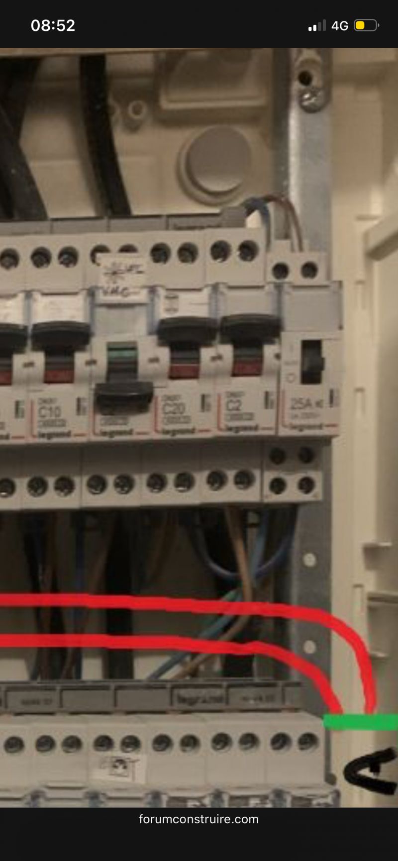

Compliqué de dire si le c20 dégage une odeur de brûlé car il est juste à côté du contacteur jour nuit ( qui chauffe es ce normal ) et qui faisait un gros bruit de cliquetis il y a deux jours …
le circuit de puissance cet à dire ? Désolé mais je suis vraiment un débutant en électricité
chise que j’ai oublié de préciser c’est que j’ai changer en 2022 la sonde de température et le contacteur jour nuit car je n’avais plus d’eau chaude …
Dept : Somme
Un contacteur chauffe toujours un peu, c'est normal (chaleur dégagée par la bobine).
Circuit puissance pour le différencier du circuit commande.
Circuit puissance = C20, les contacts du contacteur, le chauffe eau
Circuit commande = C2,contact du linky et bobine contacteur.
Pour moi le chauffe eau n'a rien, le problème est dans le tableau.
Mais le problème des cliquetis est inquiétant, il faut suivre la filerie et vérifier que tous les fils sont dans les bornes et tiennent bien dans celles ci en tirant dessus, le serrage ne suffit pas.

Un câble en 2,5², cela ne s'échauffe pas quand on tire 2000W.
S'il y a soucis, c'est au niveau des connexions : mauvais serrage --> faible surface de contact --> échauffement.
Carminas
Dept : Cantal
Bon d'accord donc je laisse tomber l'idée de passer une ligne par le vélux à moi de contrôler si les fils tienne bien , si les pontage en dessous des disjoncteur sont en bonne état et si le peigne du dessus tiens bien également
Dept : Somme

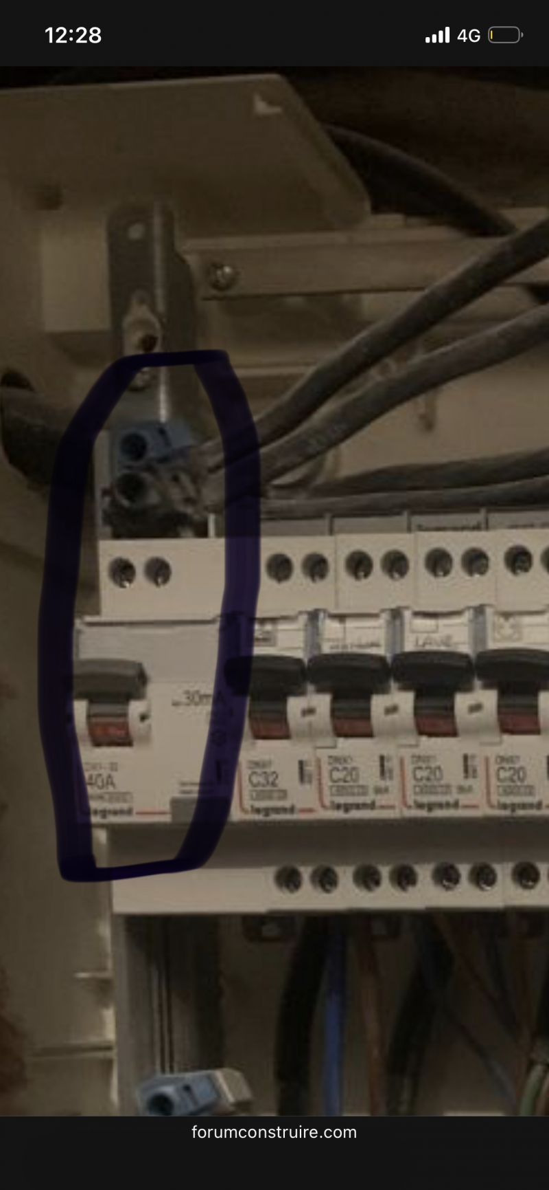

Et surtout l'arrivée du disjoncteur de branchement EDF.
Le risque le plus gros est là.

Carminas a écrit:Et surtout l'arrivée du disjoncteur de branchement EDF.
Celui ci ??
Dept : Somme
Oui et tous les serrages sur le peigne vertical
Carminas
Dept : Cantal
Carminas a écrit:Oui et tous les serrages sur le peigne vertical
Alors pour le coup je ne vois pas de quoi vous parlez , le peigne horizontal au dessus des disjoncteur je vérifierai mais le peigne vertical il se trouve où ?
ci joint une photo de mon compteur
Merci enormement
Ps : faut il que je vérifie aussi les fils de terre tout en bas ?
Dept : Somme
Le peigne vertical, il se trouve à l'extrème gauche, à gauche des interrupteurs différentiels (il les relie entre eux)
Cela ne fait pas de mal de vérifier la terre, mais ils ne peuvent pas être la cause d'échauffement.
