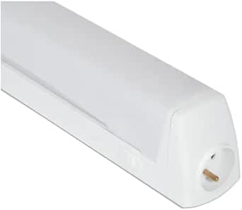

Au niveau de ma cuisine j'ai un "vieux" néon de cuisine, qui possède également une prise électrique
Sauf erreur de ma part la partie néon et prise sont indépendantes. Et il s'avère que l'un et l'autre (prise et néon) fonctionnent par intermittence. Quand l'un fonctionne l'autre aussi et vice versa. Cela confirme selon moi que ça vient de l'arrivée de l'électricité.

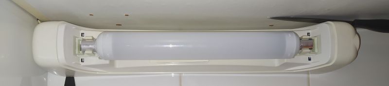

Bonjour,pour changer le tube vous enlevez bien le cache?Mettez une photo de prés avec le diffuseur enlevé.Bonne journée.

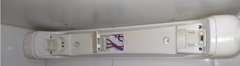

Voici la photo question

Bonsoir,sur la droite,vous avez 3 trous.Sur votre capot vous devez avoir une partie qui entre dans l'un des trous ,le contact est en dessous.Si le capot n'est pas bien mis,le contact ne se fait pas.Il est bien sur possible de shunter ce contact mais il faut décrocher l'appareil du mur.Montrez aussi le tube mis dans le diffuseur car ça fait bien longtemps que je n'ai pas vu ce modèle.Bonne soirée.

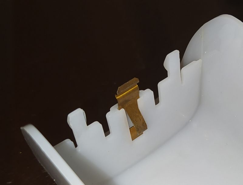

Pour les trois trous, ceux du haut et du bas sont destinés à recevoir les encoches du capot, celle du milieu la languette en cuivre qu'on voit sur la photo ci dessus
Je parle de la prise intégrée à cette applique
bizarre que l'on puisse voir 2 bleus et un rouge
le problème est ailleurs que sur le luminaire à mon avis
Dept : Manche
Env. 70 message Nord
Rfco a écrit:Je parle de la prise intégrée à cette applique
L'un des fils rouge est en fait la terre. J'imagine que pour un électricien pointilleux ça ne se fait pas

Cette languette sert à couper l'alimentation du tube lors de son remplacement(ce n'est pas un néon mais une lampe classique à filament(peut-être que maintenant ça se fait à LEDS?).Je persiste à penser que c'est un souci sur l'appareil,mais vérifier aussi l'inter.
