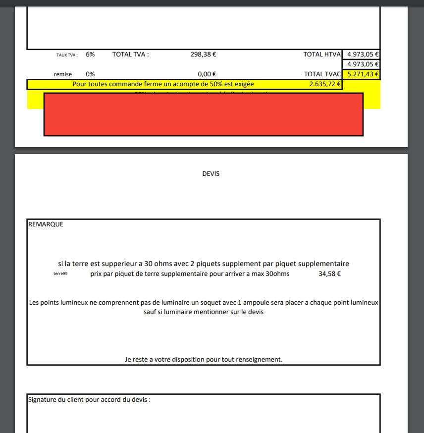

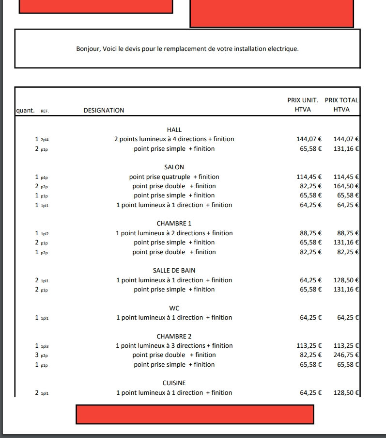

voici le devis que j ai reçu
https://zupimages.net/up/20/[...]33/pqol.jpg
https://zupimages.net/up/20/[...]33/ibm0.jpg
https://zupimages.net/up/20/[...]33/a34k.jpg
et le message joins a ce devis
Citation: Voila j’’ai regarder pour votre devis, vu les infractions sans avoir vu l’installation je pense que ca serai plus simple de remplacer toute l’installation vu qu il ni a pas de terre au prise il faut remplacer les cables et vu que si on touche a une partie d’un circuit on doit remettre le circuit complet au norme y compris les disjoncteur (fusible). J’ai mit le nombre de prise que je pensait être correct (on peut toujours modifier). Donc avec ce devis vous auriez une toute nouvelle installation et elle sera réceptionner par un organisme agrée.

Bonjour, pourquoi demander ci c'est possible alors que vous avez un devis qui le prouve, ? on vous demande 30 ohms en Belgique ? je trouve bizarre les termes employer dans votre devis, mais rien de choquant dans ce qui est décris,  sauf qu'il ne précise pas sur le circuit seront encastrés ( j'en doute) ou sous goulottes, ou même en apparent. il fait donc comme il veux
Env. 60 message Pas De Calais
merci pour la reponse
en fait le gars m a fait un devis sans venir voir sur place , juste sur base d un plan de l appartement et de quelques photos des pièces , il veux tout encastrer
Messages : Env. 60
Dept : Pas De Calais
c'est en Belgique ? mettez votre localisation à jour dans le profil ce sera plus facile.
j'ai lu en diagonale... ce qui tire l'oeil (en plus du manque de précisions relevé par plaquisteheureux :
- aucune précision sur les circuits spécialisés
- "prise double dans 1 buanderie"
et 50% d'acompte à la signature ... chez moi ce serait non.
vu le peu de détails vous risquez les surprises sur les 1ers jours... et tout ça sans avoir rencontré l'artisan (?) , je sais que ça se fait, mais...
comment l'avez-vous trouvé ? internet ? agence immo ? ...
vous pourriez demander d'autres devis...
cdlt.
