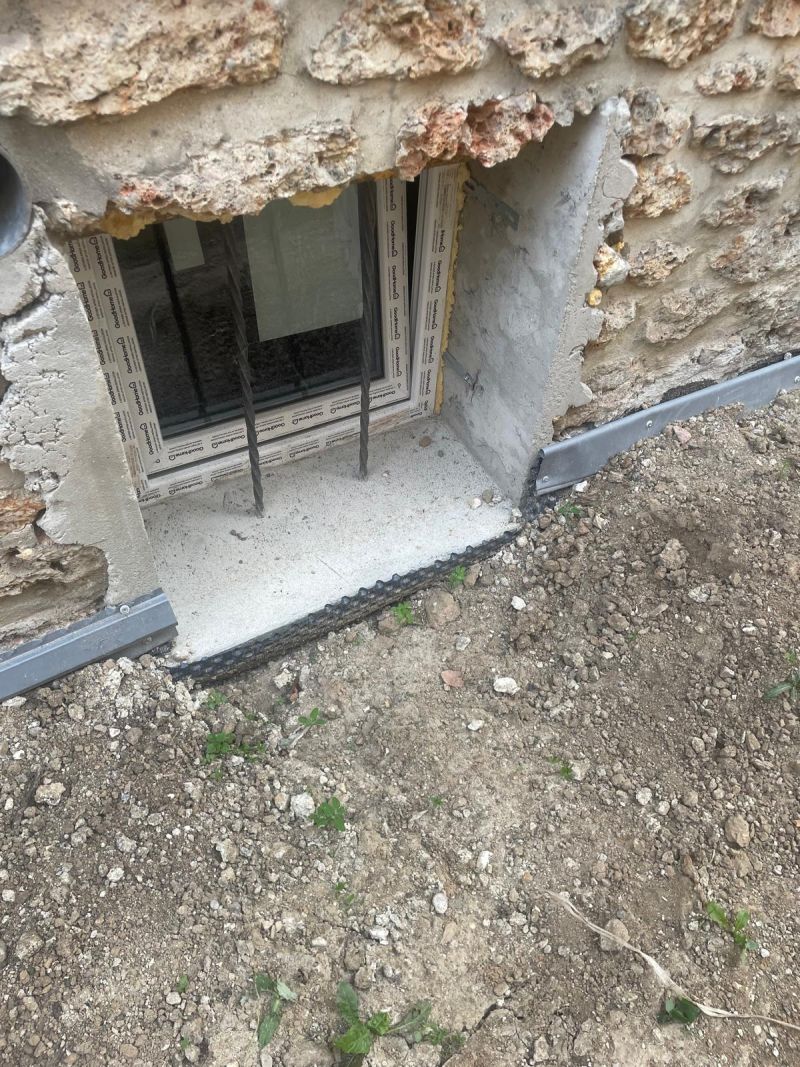

J'ai fait ouvrir cette fenêtre dans l'allée de la maison à l'occasion d'une étanchéité par l'extérieur mais elle se situe trop bas par rapport au terrain (on ne pouvait pas la faire plus haute).
J'ai demandé à l'entrepreneur ce qu'il comptait faire. Il m'a dit de ne pas m'inquiéter qu'ils allaient "mettre deux parpaings de béton" et "qu'ils savaient gérer cela".
Je sais qu'ils travaillent bien mais j'ai peur que poser des parpaings devant la fenêtre n'enlève de la lumière (ce pour quoi j'ai fait percer cette fenêtre).
Pensez-vous que ce soit le cas?
Sinon, pensez-vous qu'une cour anglaise serait une meilleure solution ou bien avez-vous des suggestions?
Si je fais abaisser le terrain devant la fenêtre il va falloir probablement reposer du zinc sur la hauteur dégagée (et supplément de prix).
Merci de vos conseils.

C'est placer les parpaings devant l'appui de fenêtre ,pour éviter la boue et l'eau qui pourrait entrer
Il faut qu'il soit certain que ce sera totalement étanche de tout cotés.
Ce n'est pas gagné.

Vous avez une photo de plus loin ? C'est effectivement vraiment pas terrible, et si jamais vous avez beaucoup d'eau qui arrive, qui passe par dessus les parpaings, elle n'aura que la fenêtre pour évacuer.
Le mieux serait de taluter et descendre le sol de 20cm, mais il ne faut pas non plus faire un entonnoir qui ramène l'eau vers la fenêtre.
Et oui tout ce que vous allez mettre devant la fenêtre (parpaings, cour anglaise, ...) va jouer sur la luminosité.

La question est: s’il décaisse encore, ne devra-t-il pas protéger la membrane ainsi dégagée par une autre couche de zinc?

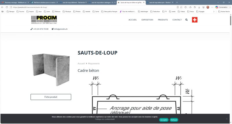

La logique serait de créer un saut de loup avec un trou pour évacuer l'eau vers un regard.
C'est ce que j'avais, dans mon ancienne maison

Le problème de décaisser plus, c'est pour emmener l'eau où ! Actuellement j'ai l'impression que le point bas c'est la fenêtre, donc pas bon.
Pour le zinc, il s'agit d'un solin et il faut en mettre un sur le haut de la nappe à excroissance pour la maintenir contre le mur et éviter que de l'eau ou des trucs se glissent entre elle et le mur.

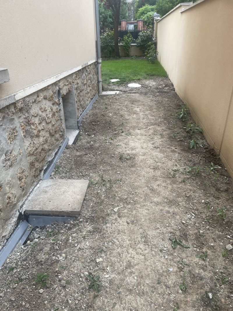

Vous avez prévu d'aménager d'une certaine manière cette allée ?
Aux vues de la seconde photo, ça donne l'impression de pouvoir être nivelé pour compenser l'abaissement au droit de la photo. Reste à gérer les eaux pluviales en calant un caniveau au droit de la fenêtre. Eventuellement, un parpaing transversal de part et d'autre de la fenêtre peuvent permettre de gérer la différence de niveau. Parpaing ou autre. Vous avez prévu de planter des fleurs ou autre ?

En fait il y a une pente qui va du fond de l'allée vers le bas (que l'on ne voit pas). Je voudrais garder cette pente mais enlever quelques centimètres à cause de cette fenêtre, mais aussi parce-que j'ai l'impression que lors du remblayage les ouvriers ont reminté le niveau.
Pour la nappe, je me demandais si en décaissant cela fragiliserait la nappe et dans ce cas avec quoi protéger la partie décaissée.

Nous avons prévu une bordure de plantations côté maison.
Pouvez-vous me faire un schéma car je ne comprends pas vos suggestions de caniveau au droit de la fenêtre ni de parpaings de part et d'autre de la fenêtre?
