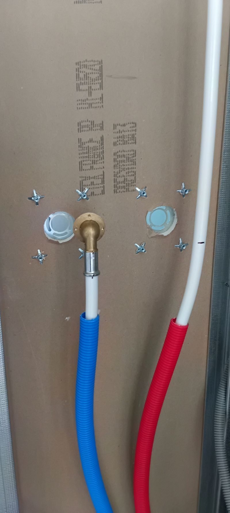

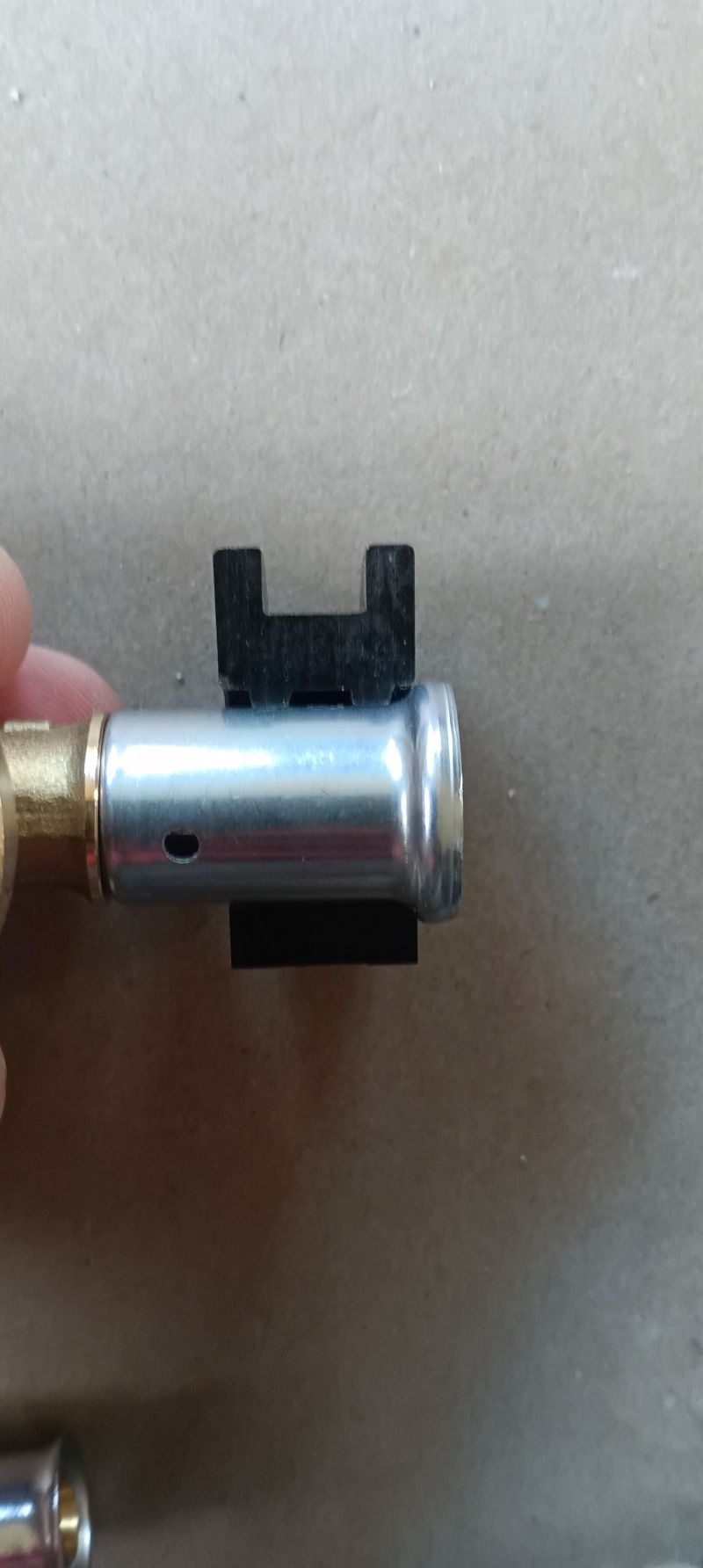

Je suis sur le point de réaliser les sertissage de mon installation plomberie et j'ai un doute sur la position de la mâchoire de la sertisseuse manuelle
Tous mes raccords sont compatibles TH et les mâchoires sont bien en Profil TH
Je m'explique sur pas mal de vidéo je vois les gens positionner les mâchoires contre la bagues de repère et d'autres j'ai l'impression de ça chevauche un peu.

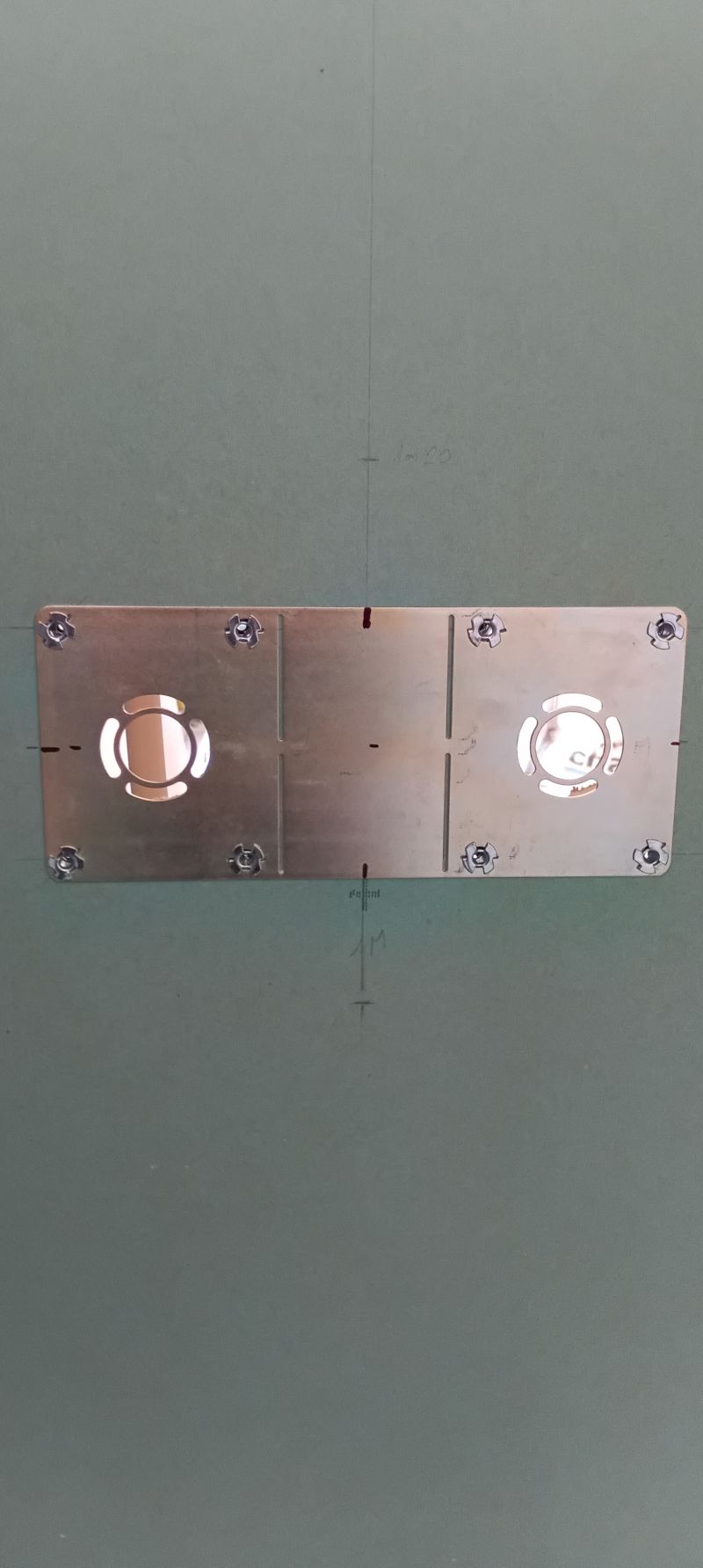

En plus j'ai une platine de douche Henco et la pas de bague pour savoir où bien positionner la mâchoire
J'ai peur de faire une erreur et de devoir tout refaire
Je vous pose quelques photos pour voir exactement le problème
Merci d'avance pour votre aide précieuse
Cordialement Laurent

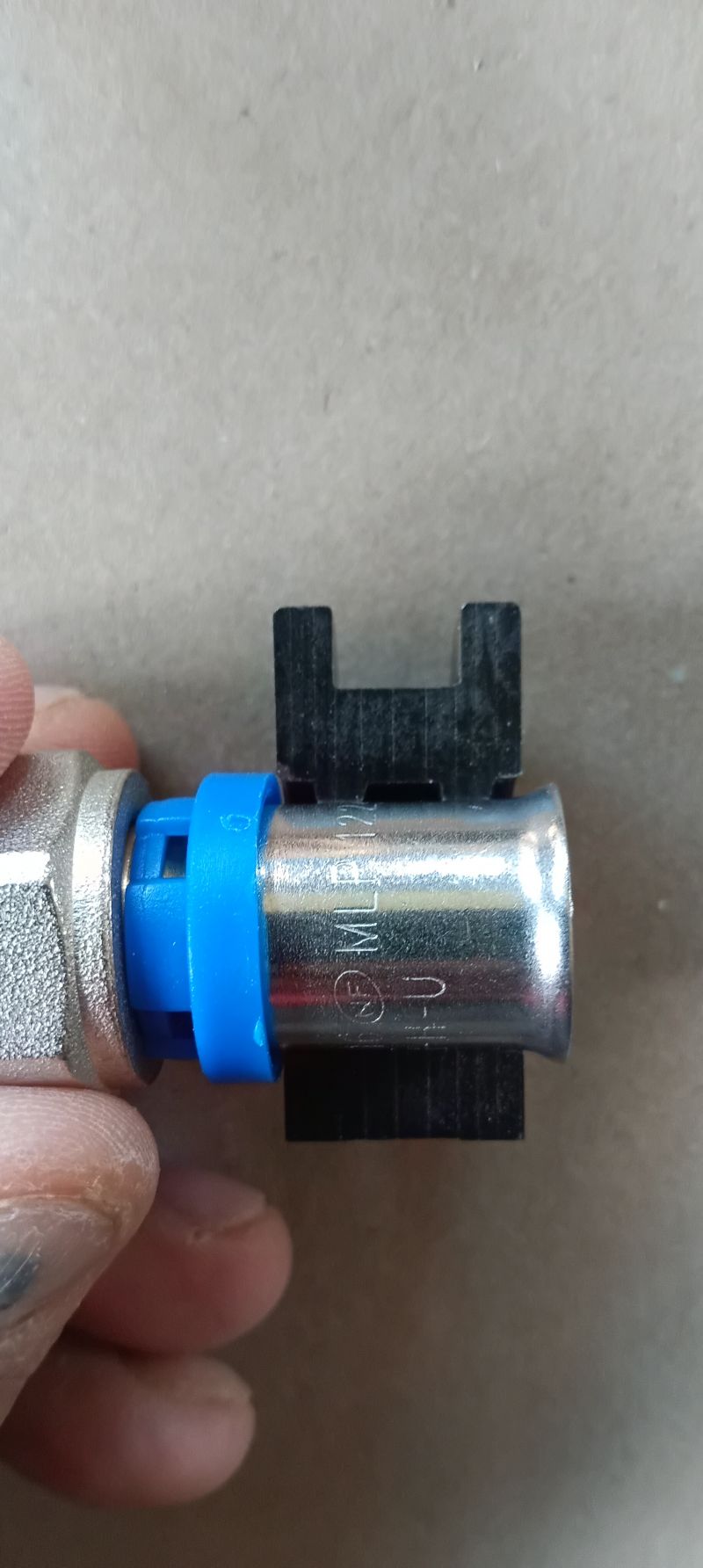

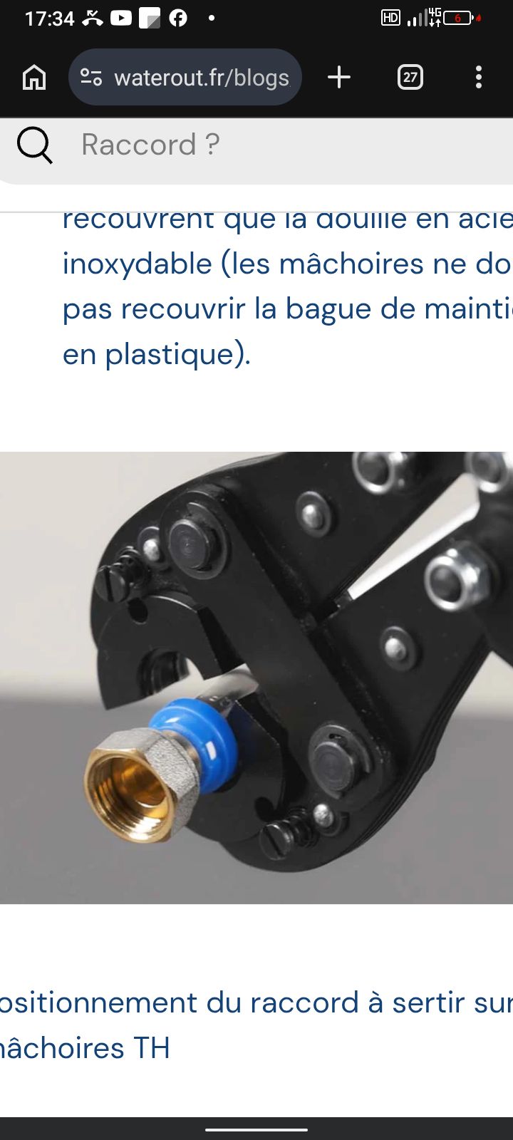

La c'est la solution préconisé par Waterout

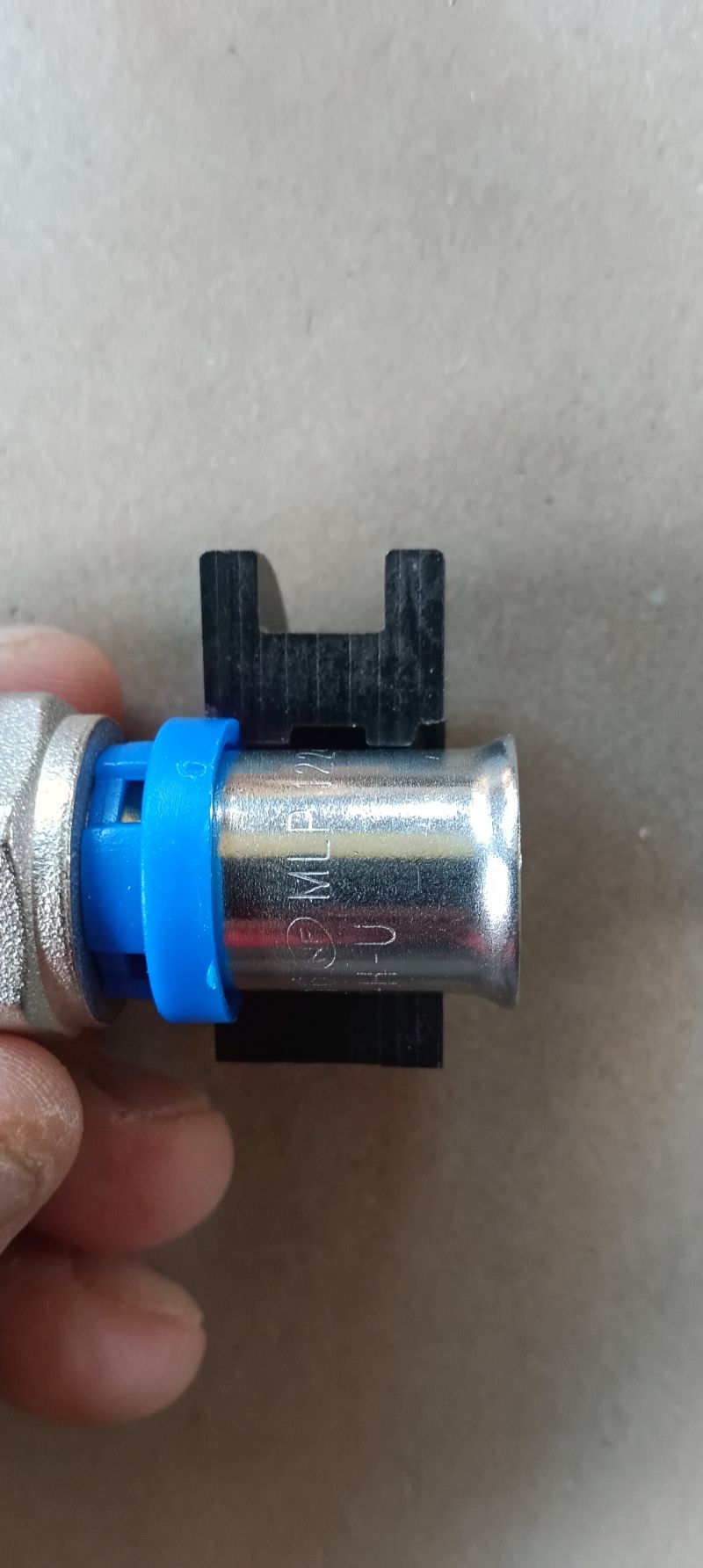

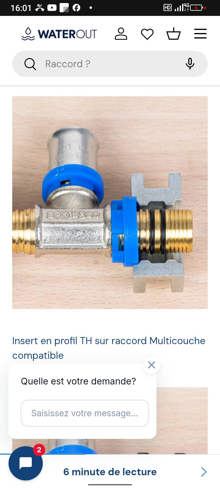

Celui là c'est ce que je vois souvent sur youtube

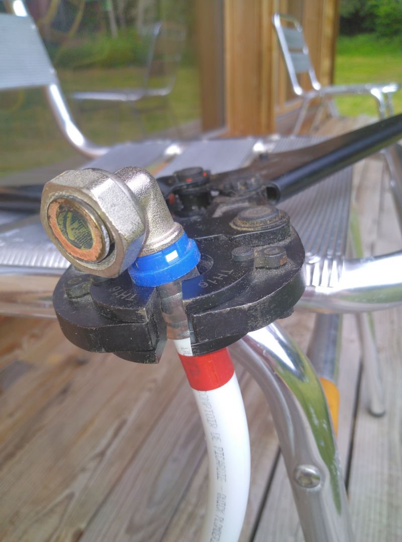

Et ça c'est mon raccord Henco et là c'est la position que je pense bonne mais sans certitude

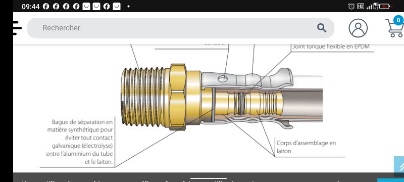

Et là je viens de trouver une image de coupe du raccord Henco et sur le schéma on voit la partie écrasée de la bague inox pile poil sur le joint torique alors que je pensais qu'il devait se retrouver dans la partie du bourrelet
Je sais plus quoi faire j'attends vos lumières avant de faire des conneries

Salut, fait comme sur ta seconde photo
Env. 60 message Haute Garonne
Ok merci deudy
Donc pour toi je sertis en gardant le bord de la mâchoire contre la bague de visualisation
J'attends d'autres avis pour confirmer et ensuite je commence a tout sertir

J'ai la même pince (je crois que c'est la même).
Mes raccords de multicouche viennent de GSB.
J'ai tout serti avec la pince contre la bague bleue, comme sur ta 2ème photo, et aucun ne fuit.

C'est cette photo qui m'a induit en erreur sinon en premier lieux je pensais faire le sertissage avec la mâchoire contre

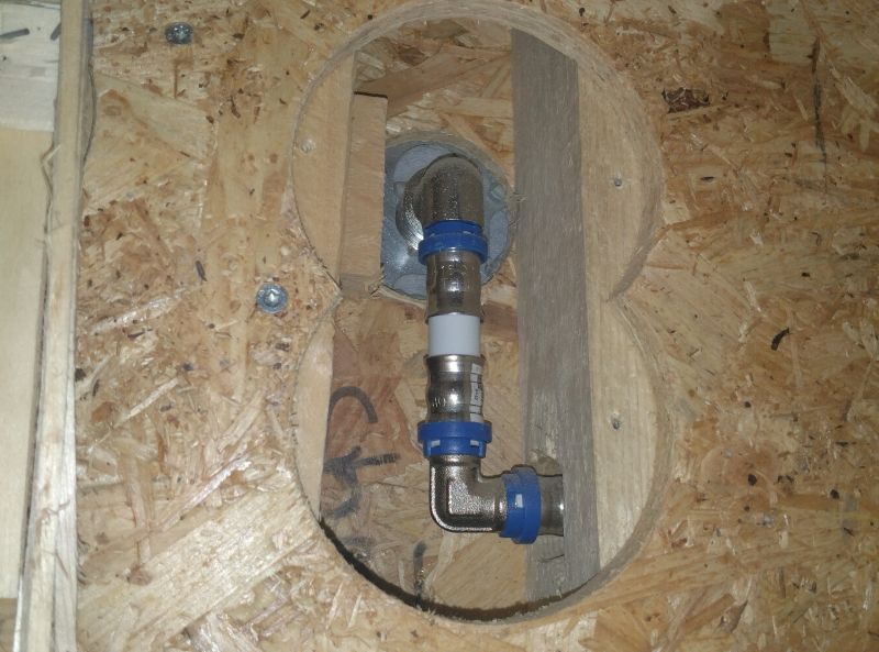

Ta platine de douche n'est pas visitable ? Sinon tu bouchonne et tu mets en eau. Sinon, pas de raccords non visitables dans les cloisons.
Non ma platine ne sera pas visitable quand j'aurai tout serti tout mise en eau et laisser quelques jours pour vérification je refermerais mon placo et les raccords avec
Sinon normalement j'ai vu que tout les raccords a sertir pouvaient être enfermés dans les cloisons et seulement les raccords a visser doivent être visitable mais j'ai pû le tromper

Tu n'as pas la possibilité de laisser une trappe plus ou moins amovible de l'autre côté de la cloison ?

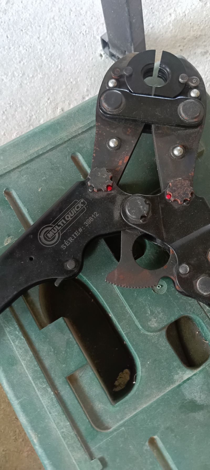

Sur la photo ci-dessus de Waterout, les mâchoires ont une légère gorge, qui vient "sur" l'anneau bleu.
Regarde les mâchoires de ta pince, c'est pareil, ou c'est à bord franc ? Ou vu, il y a la gorge aussi...
Platine de douche, côté cuisine :

Disons que c'est par principe. D'où l'utilité d'avoir un départ sur le collecteur par point de puisage

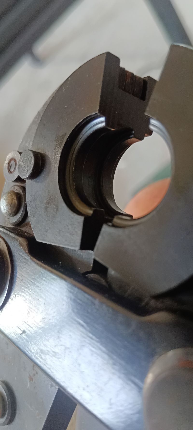

Oui c'est le même style que leur mâchoire j'ai aussi un petit décroché sur les bords
On le voit bien sur cette photo et même sur celle du début avec le raccord dedans
Mon doute c'est que sur leur tuto pour le sertissage ils disent : " Ouvrir la pince et disposer la douille du raccord sur la mâchoire inférieure. Il est important de placer précisément le raccord, en veillant à ce que les mâchoires ne recouvrent que la douille en acier inoxydable (les mâchoires ne doivent pas recouvrir la bague de maintien en plastique)"
Ils ont mis une photo et on dirait que c'est contre
Messages : Env. 60
J'ai ressorti ma pince, les mâchoires sont "TH", le raccord de 16 est TH aussi, et c'est impossible de mordre sur la bague bleue, les mâchoires viennent contre.

J'ai justement sur la nourrice une sortie par point de puisage
Pour la trappe je vais me retrouver avec les raccords côté crédence de la cuisine donc pas très pratique pour faire un accès visitable

Ta pas un petit décroché comme sur la mienne ? Car moi je peux vraiment positionner le raccord en mordant légèrement sur la bague comme sur le photo du début et comme sur la photo de waterout

Non ta raison manu avec une partie de la mâchoire et sur la table ok c'est possible mais quand je positionne le raccord sur la pince en mordant légèrement dès que je ferme la pince ça glisse et ça redescend a côté de la bague
Ok je suis rassuré maintenant je vais pouvoir sertir tous les raccords Biggrin

Reste plus qu'a trouver mon sertissage de ma platine hencoBiggrin
La ya pas de bague donc plein de positions possibles
Oui, il y a le petit décroché.
Il est vrai qu'en insistant bien, on peut arriver à faire mordre un peu sur le plastique bleu, mais en fermant ça ripe plus ou moins, et on voit bien que la bague en plastique n'est pas faite pour ça.
