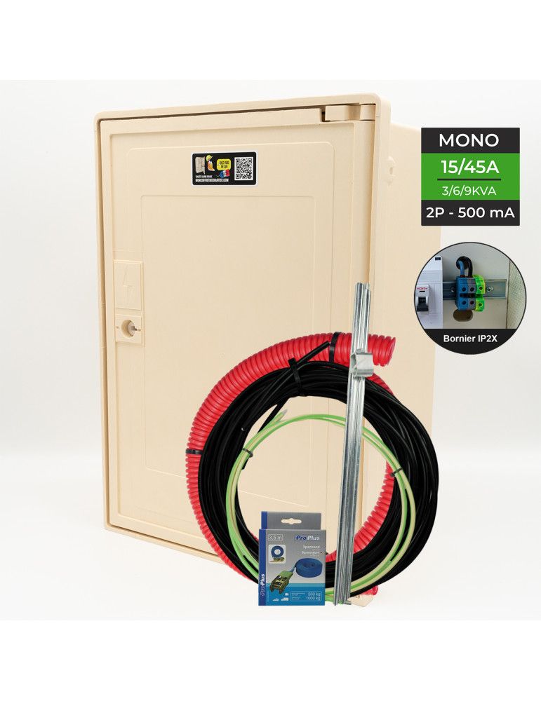

Je fournis donc le matériel de pose (compteur de chantier ) :  j'ai acheté un kit tout fait  ( compatible 3/6/9 KW )  sur un site spécialise pour une pose aérienne ( terrain non viabilisé ) voir image ci dessous
J'ai choisis de ne pas avoir de prise dans le compteur car la maison est à 35m environ du branchement réseau, je souhaite avoir des prises directement à l'intérieur. j'ai donc prit l'option équipé d'un bornier IP2X.

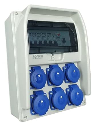

J'avais dans l'idée partir de mon compteur de chantier branché sur le bornier un câble R2V 16mm2  ( 2 fils ), passer ce même câble dans la gaine TPC diam 90 prévu à cette effet pour accéder à l'intérieur de la maison et raccorder ce câble à un Coffret de chantier muni de prise  afin de pouvoir utiliser mes outils ( comme ci dessous )
D'autre part, j'ai déjà lors de la construction installer un piquet de terre, donc je voulais brancher ma terre directement sur le coffret de chantier munis de prise à  l'intérieur
Cependant j'ai besoin de vos lumières si ma réflexion est bonne, et surtout à choisir un coffret de chantier ( 4 prises )  correspondant à mon besoin.

Pour le contenu du kit voici la description ci dessous
Le piquet de terre et le câble me sont pas inutile car j'avais déjà implanté le piquet de terre lors de la construction de maison
Voici la description du coffret de chantier :
Coffret en version "pack complet", conforme aux normes NF-C 14-100/ 15-100 .
Caractéristiques techniques :
enveloppe coffret HN 62-S-20 IP43 IK10
coffret coupe circuit bipolaire 90 Amp taille 00 plombable
disjoncteur d'abonné différentiel AGCP 15/30/45 500mA plombable NF-C 62-411
interrupteur différentiel haute sensibilité 63 Amp 30 mA type AC
1 bornier IP2X capacité pour des câbles jusqu'à 16²
câblage en fil cuivre souple de section 10² avec embouts sertis
rail Oméga pour fixation du compteur (compteur fourni par le fournisseur d'énergie)
couronne de 10 mètres de câble 2x25² aluminium (raccordement réseau)
gaine TPC diamètre 40mm 2 mètres pour protection du câble réseau
bornier de terre
câble de terre souple de 2 mètres
piquet de terre d'un mètre (longueur inférieure interdite )
platines pour fixation du coffret
tension de 230 Volts
puissance maxi 45 ampères 9000 watts

Oui, c'est très bien.
Il faut alimenter le coffret 4 prises avec le câble qui vient du compteur.
Et brancher aussi la terre de la maison au coffret de chantier.
C'est comme ça chez moi.

Oui.
Oui.
Il faut que le coffret de chantier ai un différentiel 30 milli Ampères.

Bonjour, ok votre compteur de chantier est conforme ; vous devez brancher votre câble en sortie du coupe-circuit de ce compteur, et en amont de votre coffret de 4 prises.
Par contre, il n'est pas du tout pertinent de poser un câble en 16 mm² dans le fourreau actuellement en place, car vous êtes en type 2 ! La pose de ce câble est donc à votre charge. Posez donc directement un câble en 2*25 mm² (et les fils pour les heures creuses, si vous n'avez pas une autre gaine à ce niveau).

Je voulais au début passer le câble définitif soit du 25mm2 mais le bornier du compteur de chantier, n’accepte pas plus que 16mm2
Comment puis je faire ?
De plus je dois passer un 2 fils ( phase+ neutre) ou 3 fils ( phase/neutre + terre) pour l’alimentation général du coup ?
Tu parle également d’un fils supplémentaire pour les heures creuse, lequel dois-je passer ?
Pour information je suis aller mesurer ce soir la distance réel de ma gaine et je suis à 45m de distance ( cela change t-il la section ? Pour un abonnement de 60A ?
En te remerciant par avance
Dept : Vienne
Ancienneté : + de 3 mois
Salut, pour brancher votre câble en 25 mm² sur le disjoncteur d'Enedis, on utilise des fouets.
exemple
https://www.domomat.com/3855[...]o9FEALw_wcB
vous tirez un câble avec deux fils ( phase neutre ) pour les fils suplementaire utiliser du ca^ble en 1.5mm .
On préconise aussi de tirer un câble téléreport pour un échange d'informations avec le linky !
Oui le câble en 25mm convient pour 45 metres
