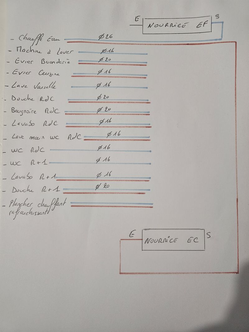

Après des mois passés à vous lire, je me lance à mon tour. Ayant récupéré la carcasse d'une maison que mes parents n'ont jamais terminé, je me suis lancé dans le second œuvre.
Autant pour la partie placo et électricité, j'avais des connaissances, autant pour la plomberie je suis novice. Je fais donc appel à vous pour quelques conseils.
Je vous joins le croquis de ma future installation, les points les plus loins sont à environ 12m (baignoire rdc et douche r+1)
Pour la nourrice, que me conseillez vous ? Prendre du 1" ou 3/4" en entrée ?
Et pour les sorties ? 3/4 ou 1/2" ?
En discutant avec des personnes du métier, certains m'ont dit que c'était surdimensionné en 1", tout comme les douches en 3/4" .... alors qu'en vous lisant ca me semble plutôt cohérent !
D'avance merci à ceux qui me liront et à ceux qui prendront le temps de me répondre 😁
Bonne soirée à vous
Bonjour, on dirait que c'est prévu en multicouche. Des collecteurs 3/4" / 1/2" suffisent. Que vient faire ta ligne plancher chauffant ? Si tu as une PAC, prévoir une sortie pour le disconnecteur

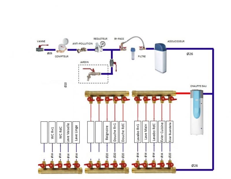

Merci pour ta réponse.
Effectivement ça sera bien une installation en multicouche.
Pour la ligne plancher chauffant, je ne savais pas trop où cela allait se prendre. C'est une partie que je vais faire faire par quelqu'un d'autre
Je joins un nouveau schéma qui sera surement un peu plus explicite
Donc pour toi au niveau des nourrices, je peux les prendre avec entrée en 3/4" et toutes les sorties en 1/2" ?
Exact. De toute façon quand tu prends les diamètres intérieur des tube et des raccords, pour moi ça ne sert pas a grand chose de mettre plus
Actuellement en ligne !
Env. 10 message Alpes De Haute Provence
D'accord.
Donc il existe des raccords pour du multicouche de 20 en 1/2" ?
Si j'ai bien compris le multicouche de 20 fait 16mm diametre intérieur et le raccord est en 15/21 ce qui ne fait qu'une perte de 1mm
As tu d'autres suggestions ou améliorations ?
Je vais voir si d'autres personnes se manifestent aussi pour donner des conseils
Merci en tout cas
Ne pas confondre diamètre du filetage du raccord avec le diamètre de passage de l'eau.
Il y a au moins 2 mm de paroi métal sur la zone sertie, donc pour du 16 intérieur multicouche le passage pour l'eau fait 12mm. Mais ceci sur environ 2 à 3cm seulement , donc la perte de charge est insignifiante.

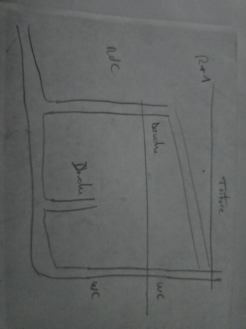

J'ai une petite question aussi concernant mes évacuations... j'ai fait une sortie en toiture d'un côté de la maison pour la chute d'eau des WC R+1 et RDC qui se trouve juste en dessous
De lautre côté, à l'étage, j'ai une douche et un lavabo ... dois je également faire une remontée en toiture ou rejoindre celle des WC ? Ou cela n'est pas nécessaire
Je joins un croquis grossier
Merci d'avance
Tu peux rejoindre celle des wc. Sur un croquis comme ça, pas facile à dire, mais si ça se trouve, tu en aurais même pas eu besoin pour ta douche/ lavabo. Mais c'est que mieux si tu peux

Deudy a écrit:Tu peux rejoindre celle des wc. Sur un croquis comme ça, pas facile à dire, mais si ça se trouve, tu en aurais même pas eu besoin pour ta douche/ lavabo. Mais c'est que mieux si tu peux
Oui je me doute... les WC sont en bout de ligne pour l'évacuation
Et le lavabo et douche étage viennent se prendre 7 ou 8m avant
Mets le robinet du jardin avant le détendeur.
 Bonjour Manu
Je ne sais pas si c'est toi qui avait déjà fait la remarque sur le post dont je me suis inspiré pour faire le schéma
Je n'avais pas lu l'intégralité du sujet mais j'avais vu cette suggestion aussi et c'est ce que je ferai du coup
D'ailleurs, j'ai eu un retour du fabricant chez lequel je compte me servir pour prendre mes raccords, nourrices, etc ... et il ne comprend pas pourquoi je mets du MC 20 pour la douche/baignoire
Est ce si anormal ?
Moi perso je trouve surfait de mettre du 20. Certains veulent assurer un bon debit.
