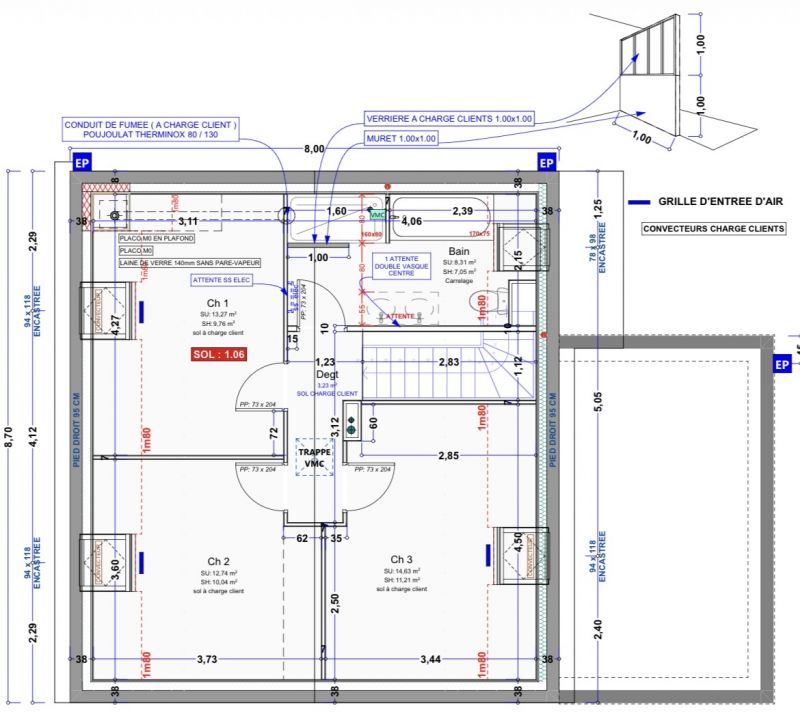

Au vu des grandes chaleur actuelle ( et oui, même en Bretagne il fait chaud parfois 🥵😂 ) je me pose plusieurs questions concernant la construction de ma maison neuve.
En effet, avec ma femme nous construisons notre premier pavillon, dans le Finistère.
Il s’agit d’une maison traditionnelle avec 3 chambres en haut sous rampant avec des velux.
Ma question est la suivante:
Afin de ne pas subir les futures canicules à venir dans les prochaines années, quelle solution je peux choisir pour réduire la chaleur dans les chambres ?
Clim monobloc dans chaque chambre ?
Clim multi split ?
Ou tout simplement mettre des volets extérieurs sur les velux ?
Est ce que je peux demander à mon constructeur de préparer des gaines en attente.. des arrivées elec… au vu d’une éventuelle installation de Clim quand nous aurons l’argent nécessaire ?
Je ne m’y connait pas du tout sur le sujet, j’espère que quelqu’un pourra m’aider !
Un grand merci d’avance pour vos retours

Déjà : pas de Velux au sud.
Au nord ils apportent presqu'autant de lumière, et beaucoup moins de chaleur.
Volet extérieurs aux Velux : oui.
Isolation des rampants : beaucoup, encore un peu plus, et dense, fibre de bois et laine de bois, cellulose (en forte épaisseur, voire très forte).

Bonjour, je rejoins l'avis de Manu-d.en-haut sous rampant, et en plus avec des Velux ! Cette maison va être invivable.
Changez de solution, faites une maison plus traditionnelle, avec un vrai plenum, et bien sûr aucune fenêtre de toit.

Donc, bon courage ! Déjà, pas de clim dans les chambres ! Et, bien sûr, des volets sur vos fenêtres de toit ! Avec un plan, on pourrait vous en dire plus.
Env. 10 message Finistere

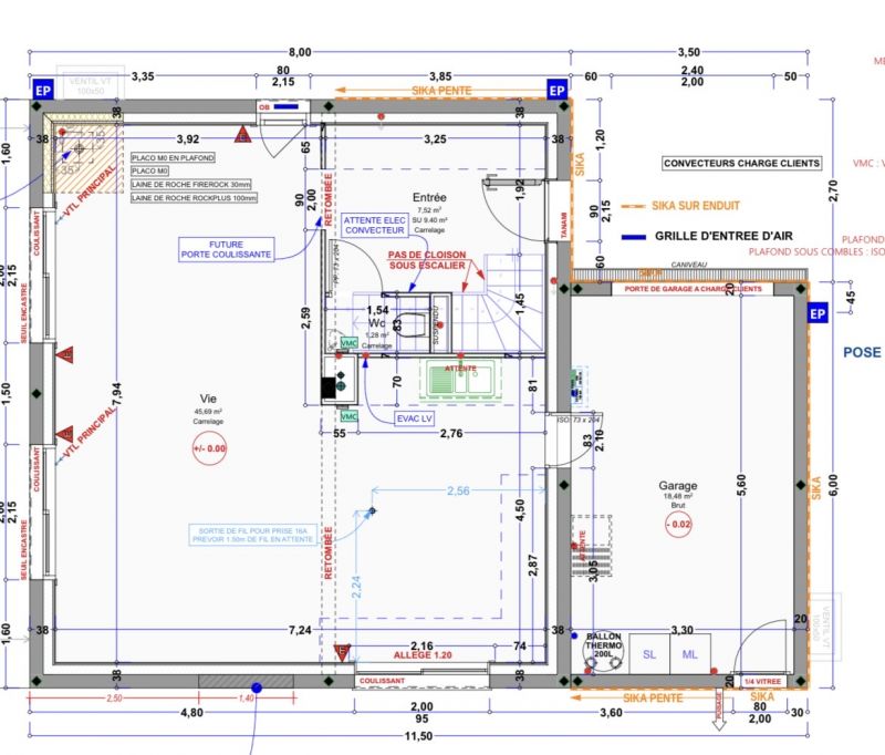

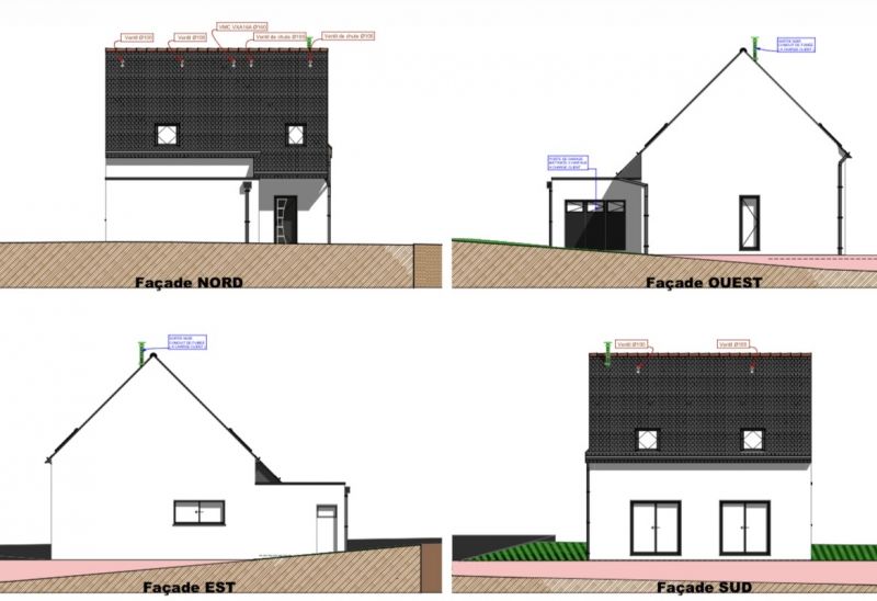

Voici les plans
Merci à vous

Eviter les couleurs sombres pour les volets, type gris anthracite (très à la mode).
Si les fenêtres de toit ne peuvent pas être évitées, mettre un volet roulant extérieur ou un store pare-soleil extérieur (un store pare-soleil manuel, c'est 100 à 200€ en plus de la fenêtre, hors pose).
40cm d'isolant sous rampant, avec de la masse sous les tuiles (fibre de bois dense par exemple). Eviter au maximum les isolants pétrochimique type polystyrène ou polyuréthane, très efficace pour le confort d'hiver mais nul à chier pour le confort d'été.
Privilégier la masse à l'intérieur, donc de préférence isolation extérieure (bon là ... j'imagine que c'est trop tard ?).
Tout d'abord bien isoler, protéger les entrées solaires (casquette au sud, store ou volet est et ouest à minima). Et je le répète, surtout pas de couleur sombre pour les volets (et le bois c'est bien !).
