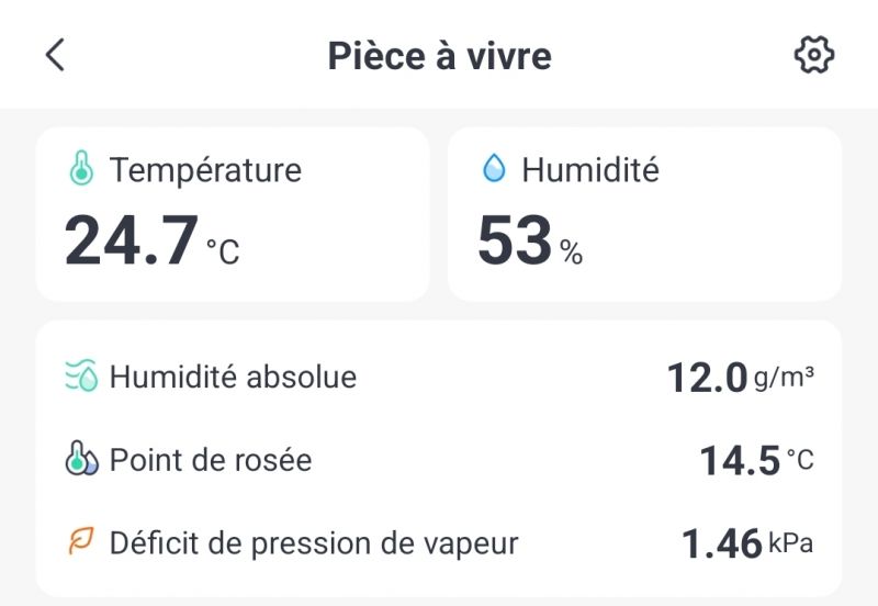

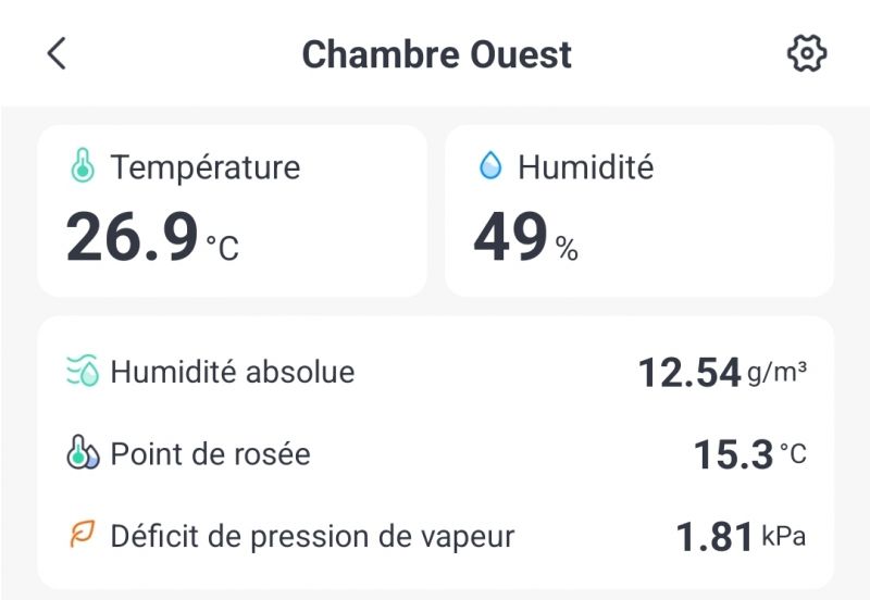

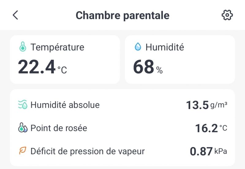

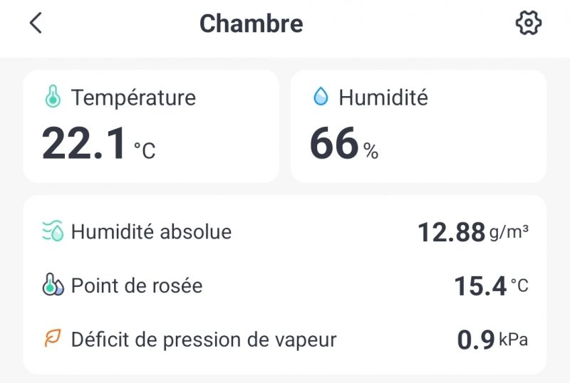

Lors des grosses chaleurs, plusieurs pièces de la maison sont climatisées (Atlantic Takao M2, 1 split dans chaque pièce).
Et je constate des différences significatives du taux d'humidité selon les pièces :
- Pièce à vivre climatisée 24°C : humidité 50-55%
- Chambre 1 climatisée 21,5°C : humidité 70-75%
- Chambre 2 climatisée 21,5°C : humidité 70-75%
- Chambre 3 non climatisée 26°C : 50-55%
Le réglage de température est permanent, sans programmation horaire.
Pourquoi les chambres 1 et 2 ont une humidité si élevée par rapport à la pièce à vivre ? Le reste de l'année,  le taux est uniforme dans toute la maison.
J'ai une VMC hygro B qui fonctionne normalement.
J'ai essayé de mettre les Split des pièces concernées en mode Dry mais je ne gagne que 5-6%.
Qu'en pensez-vous ?

Bonjour à tous, merci pour vos réponses.
Comme indiqué, la maison est globalement climatisée à 24-25°C.
Seules 2 chambres sont climatisées à 21,5-22°C, soit 30m² sur 135m².
La 3ème chambre inoccupée n'est pas climatisée.
Et l'hiver je chauffe la maison 20,5°C et les chambres à 18-19°C max.
Ma question est de comprendre pourquoi le taux d'humidité est stable dans la pièce à vivre climatisée et dans la chambre 3 non climatisée, alors qu'il grimpe dans les chambres 1 et 2.
Pour info, voilà tous les éléments que j'ai (pris à linstant) :

Il y a 2 notions : humidité relative et humidité absolue.
Lorsque tu baisses la température d'une pièce avec une clim, l'humidité absolue peut descendre (en fonction de la clim, si elle condense plus ou moins d'eau) alors que l'humidité relative augmente.
L'humidité relative, c'est ce que donne un hygromètre en %

Quelle est la pièce la plus humide ?
- 14,51g/m³ et 57% à 26°C
- 13,62g/m³ et 69% à 22°C
