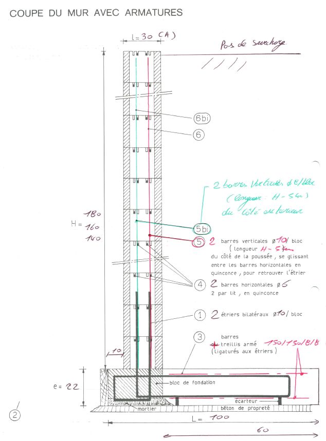

Je dois faire un mur de soutènement de 7m sur 2.60 m pour remettre le remblai pour faire des économies je pense faire ce mur moi même en bloc a bancher stepoc car mon constructeur me demande trop cher ma question concerne le ferraillage de la fondation pouvez vous m'aidez  avec un schéma bien cordialement

Sans justification de calcul fait par un bureau d'étude, personne ici ne devrait vous donner un schéma sur les armatures acier.

Salut, on n'utilise pas de bloc bancher pour faire un mur de soutènement, surtout pour une hauteur de 2,60 m !

Bonjour, tu habites près de la Belgique alors contacte betondelalomme ( https://betondelalomme.be/fr/ ), ils vendent blocs et ferraille et surtout leur bureau d'étude fait les calculs et fournit le plan avec les matériaux (blocs et ferraille). En 2017, leurs prix, transport inclus, étaient particulièrement compétitifs par rapport à la concurrence nationale !
Pour exemple voici le plan qui m'avait été fourni pour un mur qui monte à max 1,80m (les blocs de 30 sont donnés pour jusqu'à 3m de hauteur en soutènement). Une partie du mur monte jusqu'à 2,2m et là le BE avait prévu des étrier de 14mm et des fers verticaux de 12mm.

La boîte belge, à la demande, livre le coup complet : blocs + ferraille + plan de pose du BE.
Au préalable, le BE te demande tout un ensemble d'infos puis fait le calcul : dimension/nombre de blocs, type/quantité de tors, plan détaillé. Depuis 2007, je ne pense pas que leur façon de faire a changé.
