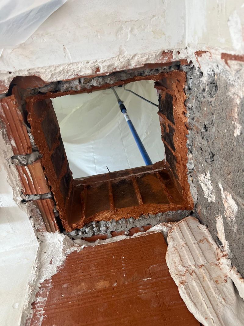

Je viens vers vous comme ai démoli un ancien conduit en briques qui allait du sous-sol au toît de ma maison.
Je me questionne sur le comment reboucher les trous de 30cm x 30 cm dans le plancher béton de tous les étages.
Peut être pourriez vous m'aider ?
• Je pensais soit à coller du béton cellulaire aux plafonds et couler du béton par le dessus (ou autre matériau ?)
Sinon à couler du béton (ou ciment ?) par le dessus et faire un coffrage bois par le dessous mais j'ai peur que cela ne soit pas étanche...
Dans l'un des trous il reste de la brique que j'ai du mal à enlever. Est-ce gênant pour le rebouchage si je l'y laisse ? (Je vous joins une photo).
Merci à vous !

Une idée:
Pour le dessous: tu places des morceaux de rails ou ferrures à ba13, fixées sur 2 cotés de tes ouvertures et vise un morceau de ba13 tu colmates le pourtour avec de la MAP ou autre puis lissage
Pour le dessus: selon la hauteur à fermer tu peux percer des trous à 10 cm du dessus et enfiler 2 ronds a bétons. Tu combles avec des journaux ou autre en dessous et coule du béton.
