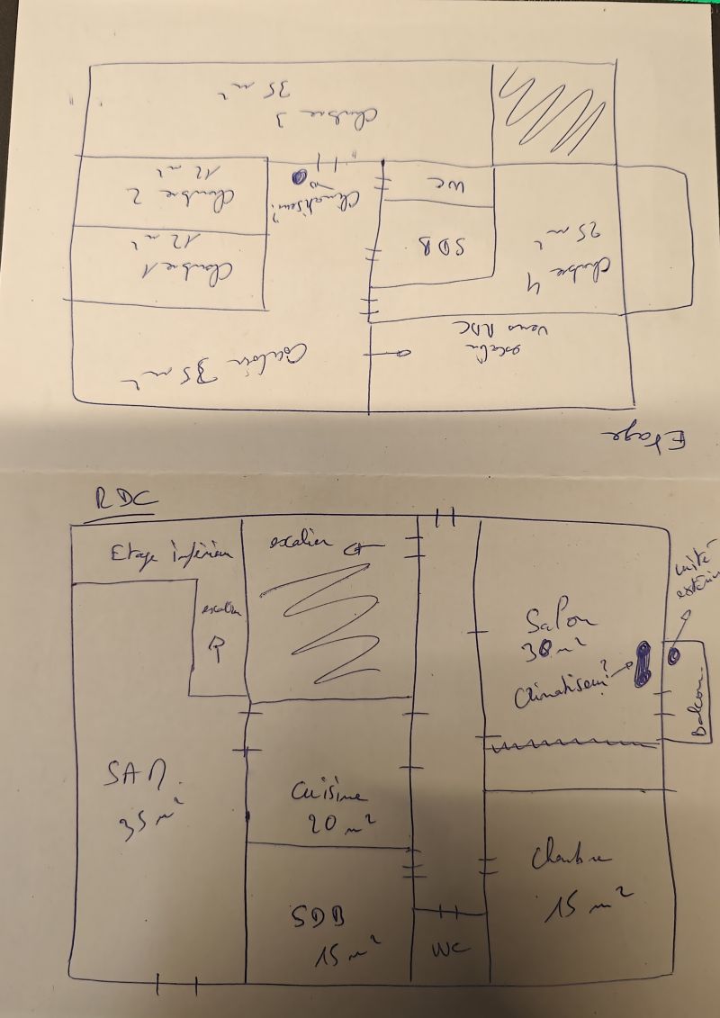

Je souhaite installer une climatisation dans ma maison mais je m'interroge sur la faisabilité et le budget à prévoir.
J'ai un espace en RDC (salon de 30m² puis un couloir suivi d'une cuisine de 20m² qui se trouve au milieu et a l'autre extrémité une salle à manger de 35m² avec une hauteur sous plafond de +5m uniquement sans la SAM). Il y a une salle de bain et deux autres pièces que je ne souhaite pas forcément climatiser.
A l'étage j'ai un grand couloir de 25m² + 4 chambres et une salle de bain + wc sur les cotés du couloir.
J'aimerai climatiser le RDC et avoir frais dans les chambres.
En sachant que j'ai un balcon à l'avant du salon que je n'utilise pas et qui pourrait accueillir l'unité extérieure.
Est ce qu'une unité intérieure au niveau du salon et une autre à l'étage dans le couloir serait suffisant ? et quel serait la fourchette de prix selon vous ?

Tu peux mettre un gainable par étage sans zoning élaboré en laissant la télécommande maitre dans les espaces principaux de chaques niveaux.
Tu ne réguleras pas par piece mais par zone
moins confortable car pas possible de bien regul la temperature de chaque piece mais moins cher car basique.
Tu peux y mettre des registres régulés TOR (tout ou rien) qui sont munis d'une sonde de température avec une télécommande filaire que je trouve revenir des années 90 avec un bouton chaud et froid suivant la saison et une molette de T°
Le bouton chaud et froid est juste là pour ouvrir ou fermer le registre suivant la saison, pas le gainable
Bref rien ne communique, c'est la beauté de la chose.
Pour cela il faut un espace maitre qui prends plus de 60 à 70% du debit qui tourne en permanence.
Si tu éteints cette zone principale, tu éteints tout.
Le but est de souffler dans chaque pièce à traiter avec un diffuseur de soufflage dedans.
Quant au budget, va consulter
Pour te préparer un peu au choc, je pense que le fourni posé c'est >10k€, et peut etre que je suis gentil si tu choisis du zoning dans ta config.
