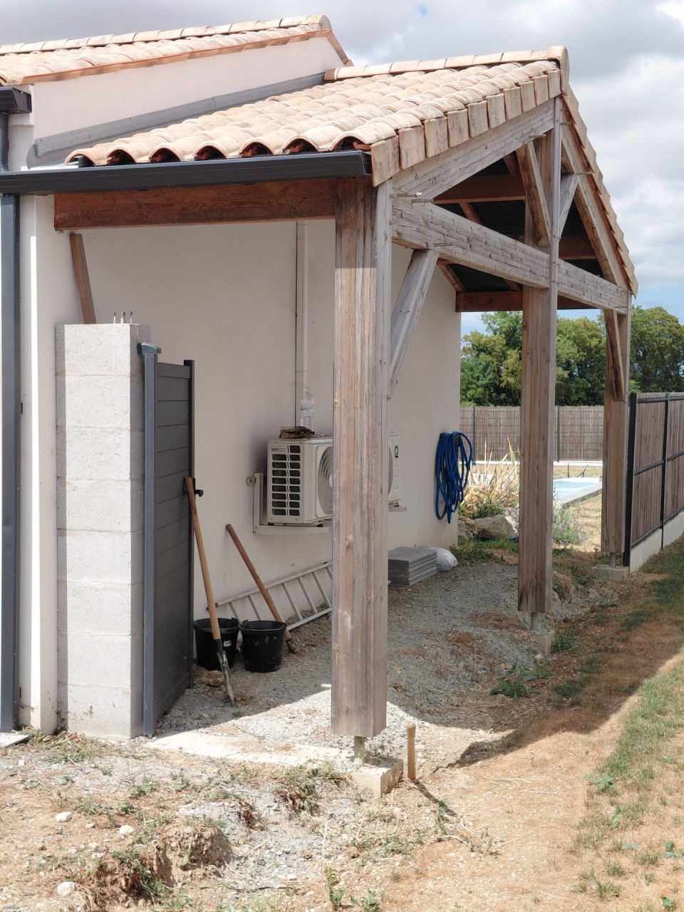

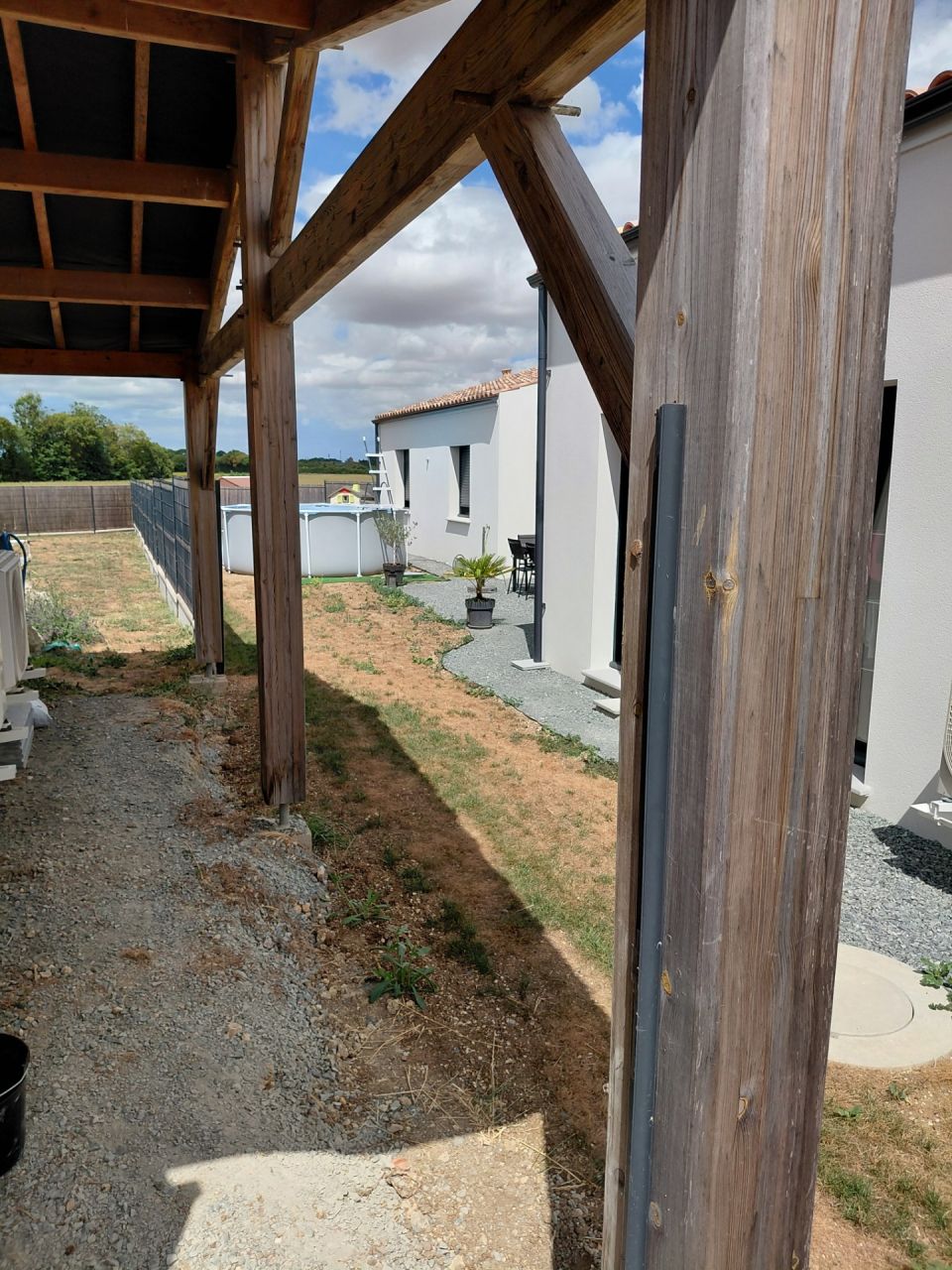

J'ai une toiture sur le côté de ma maison, qui est supporté par 3 poteau bois, qui reposent sur 3 colonnes beton enterrée en format 30x30.
J'avais validé pensant que la future maison voisine prendrais toute la largeur du terrain, ce qui ne fut pas le cas.
Devant maintenant fermer entre chaque poteau, je souhaiterais murer en parpaing.
J'aurais donc aimé remplacer les poteaux bois en remontant les colonnes pour leur faire atteindre 2 mètres de haut hors sol.
La distance de poteau a poteau est de 320 cm.
Est ce que vous pensez que c'est quelque chose qui pourrait se faire sans devoir démonter remonter toute la structure ?
Par exemple en posant des étais, découper les poteau bois a la bonne hauteur, puis réhausser les colonnes de support avant d'y refixer le bout de poteau restant.
Merci par avance de vos avis.
Photos jointes.
Toiture extérieur
Toiture extérieur

Tout se fait, donc l ouvrage que vous mentionnez est possible, mais requiert pas mal de boulot et un minimum de materiel
Pas tres facile aussi de monter une colonne et de la remplir avec les poteaux au dessus, il faudra faire un coffrage ouvert sur le cote pour remplir tranquillement
Sauf si un mur en parpaing s avere indispensable, perso je prefererai faire un ouvrage en bois qui mette en valeur la jolie charpente actuelle

C'est ce que j'avais en tête au début, mais je souhaite prolonger la structure par un muret dans le jardin en lieu et place de la clôture qu'on a déjà fait poser.
Nos terasses et baies vitrées se faisant face, ça permettrais de rehausser de 30 bon centimètres et de complètement boucher le vis à vis.
C'est donc surtout pour obtenir un résultat homogène entre muret avant, support du toit latéral et mur de clôture dans le jardin.
