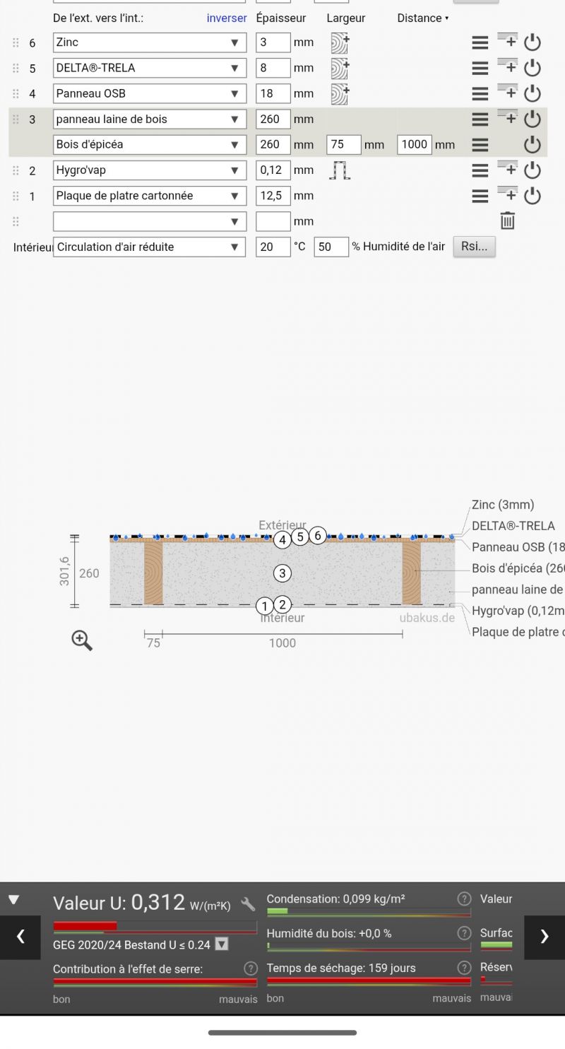

Lorsque je fais ceci , ubakus m'indique une condensation
Qu'en pensez-vous ?

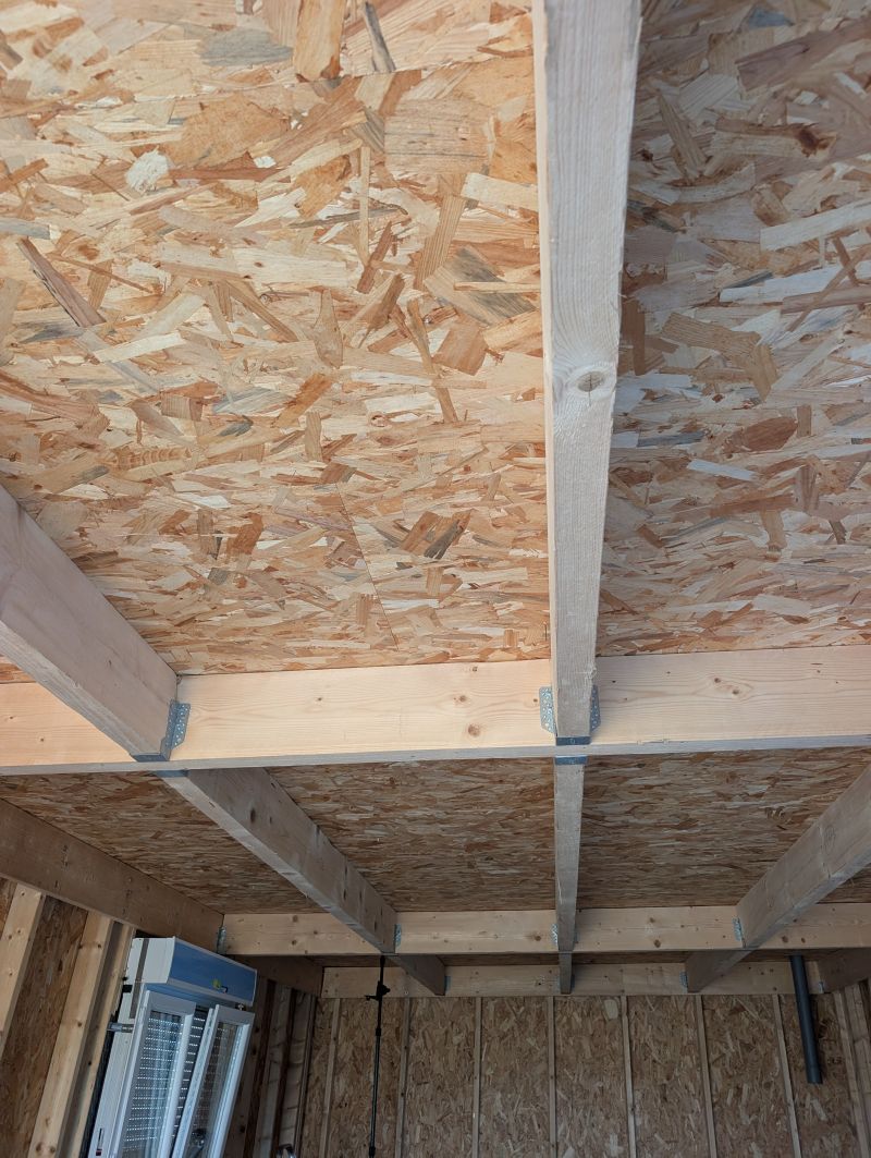

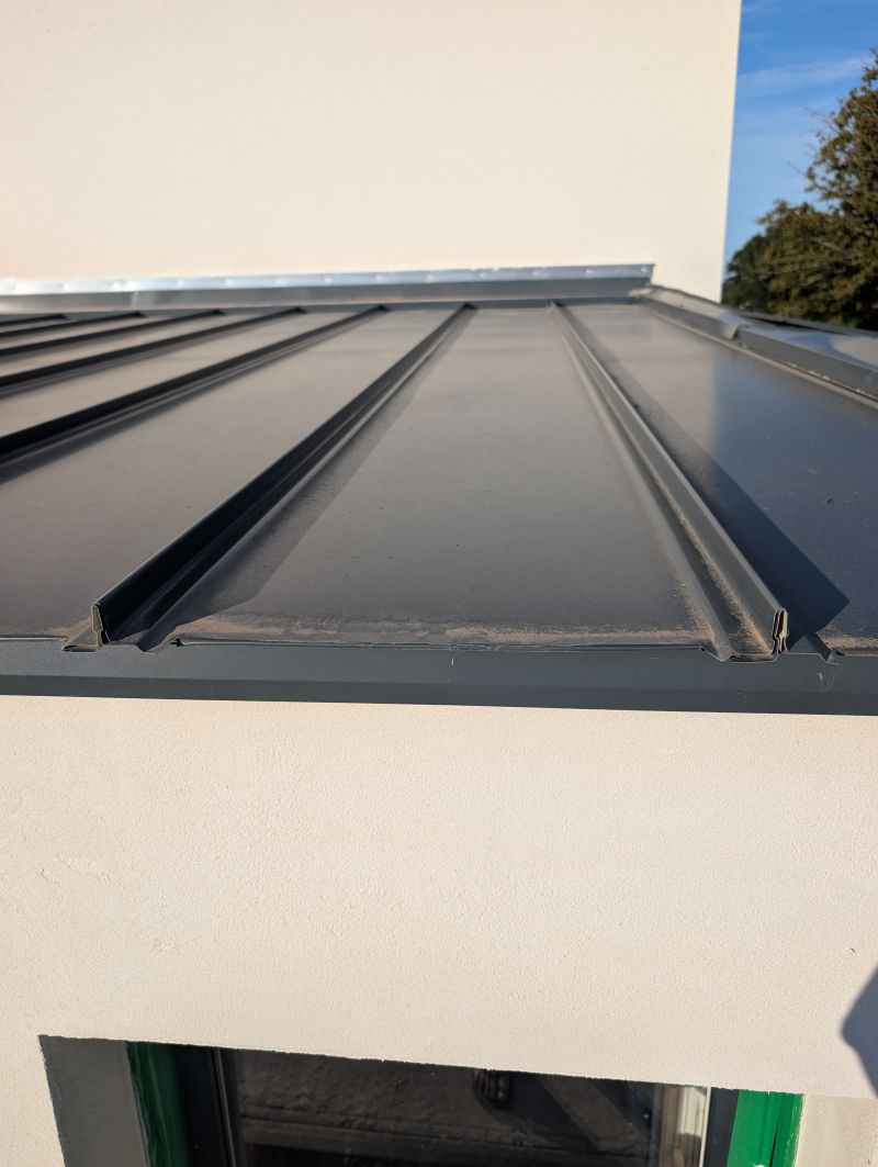

Je vous joint des photos de la toiture si cela peut aider

Je n'ai pas de détails de la composition de parois prévue mais le bac acier ne semble pas ventilé en sous face vu la photo.
Et avec un OSB au contact c'est très étrange.. je dirais même très problématique !

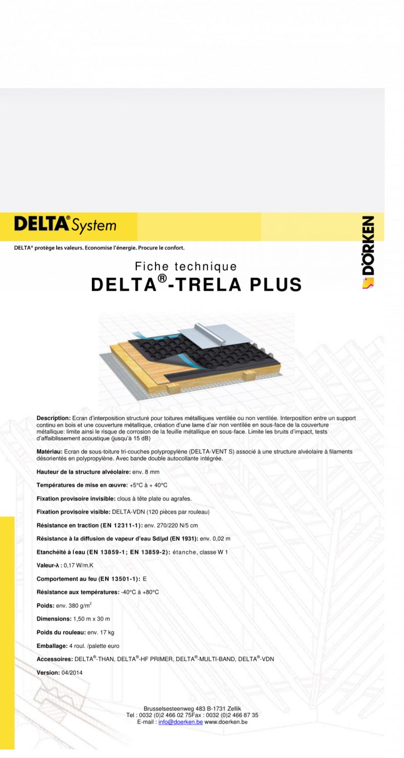

Le PLX est posé sur un pare-pluie delta trela plus ( je vous joins la fiche que mon artisan m'a donné pour me dire que c'était réglementaire)
Le delta trela est posé sur l'osb et créé une lame d'air apparemment
Sous l'osb je souhaiterais isoler en laine de bois et y ajouter une membrane hygro ou total ( de l'hygro était prévu à l'origine )
Je vous joins en PJ la fiche du delta ainsi que la dernière simulation ubakus

Encore 1 fois il faut faire un calcul Wufi.
Vous pouvez aussi regarder l'avis technique du pare pluie si il y en a 1.
toiture bac métallique : voir DTU 40.35
Toiture chaude, par définition il ne faut aucune entrées d'air : pose de closoirs
dans les ondes en bas de pente, faîtières non venilées, ....
Dans cette configuration une membrane hygro variable est une abération,
d'ailleurs dans la notice du Delta trela plus il est bien indiqué que coté chaud
une membrane pare vapeur ayant un Sd mini de 90m doit être mise en oeuvre.

Hormis les bacs aciers des bâtiments en ossature métallique et les montages de chez ArcelorMittal je n'ai jamais eu de bureau de contrôle à valider des montages avec des bacs aciers non ventilés en sous face...
Après si l'atec du pare pluie permet ce type de montage ok sinon je ne m'y risquerait pas.
