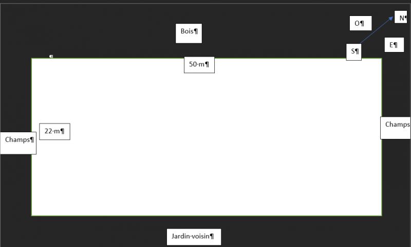

Je réside dans le sud ouest. On me propose un terrain rectangulaire de 50 m de Long et de 22 m de large. Avant d’esquisser un plan, je recherche la position de la maison sur ce terrain. Sachant que le seul vis à vis est le jardin du voisin. Une piscine est envisagée. Faut il privilégier l'emplacement sud-est basique pour la pièce de vie, la piscine, la cuisine et le nord pour l'entrée, les garages... ou à l'inverse de la logique utiliser tout le côté nord ouest pour la pièce de vie, piscine, cuisine.... Le terrain est ensoleillé quasi toute la journée. Aucune nuisance. Je n'ai aucune préférence que ce soit ouverture côté bois ou du côté du jardin du voisin. La maison sera en longueur afin de profiter des 50 m. Merci pour vos suggestions. Cordialement.

Merci pour votre réponse. Pour le PLU et l'accès tout est OK ! Ma question étant uniquement sur le fait de sa position en rapport aux cardinaux; comme mentionné dans l'annonce. Cordialement

Privilégier les pièces de vie de sud est- sud sud ouest, il y des exemples sur le net.
Par contre pensez a protéger du soleil notamment les ouvertures exposées de ces expositions, par exemple par une avancee d environ 1m, pour protéger les ouvertures été du soleil, tout en laissant passer l hiver, ou par exemple pergolas bioclimatique

Merci pour votre retour c'est intéressant, en fait si je vous comprends bien, vous ouvrez une bonne partie de la maison ainsi que la piscine côté vue sur le jardin du voisin. N'est ce pas ?

Pour ma part, je prendrez également en compte la vue.
Selon le PLU et si plein sud vous avez le vosin, une  autre orientatioon sud-est ou sud-ouest pourrai être préférable en s'éloignant au maximum de votre voisin.
Sud ouest pour plus profitez de la terrasse le soir, a contrario sud est le matin.
Souvent est privilégié la cuisine Est, séjour Sud, bain chambre Ouest, sinon le Nord
Vous pouvez également prévoir un coût végétation sur pied adulte qui servirai de brise vue, sinon selon PLU un mur  de séparation en limite de propriété pourrai également être envisagée.

Merci pour votre réponse. Je dois composer avec un bois, deux champs et le jardin du voisin bien éloigné de son habitation. La vue pleine campagne au calme. Afin de délimiter une clôture grillagée fera l'affaire; nul besoin de mur ou autre. Je me dois d'optimiser les 50 m en rapport au 20 m afin d'équilibrer l'ensemble. Cordialement
