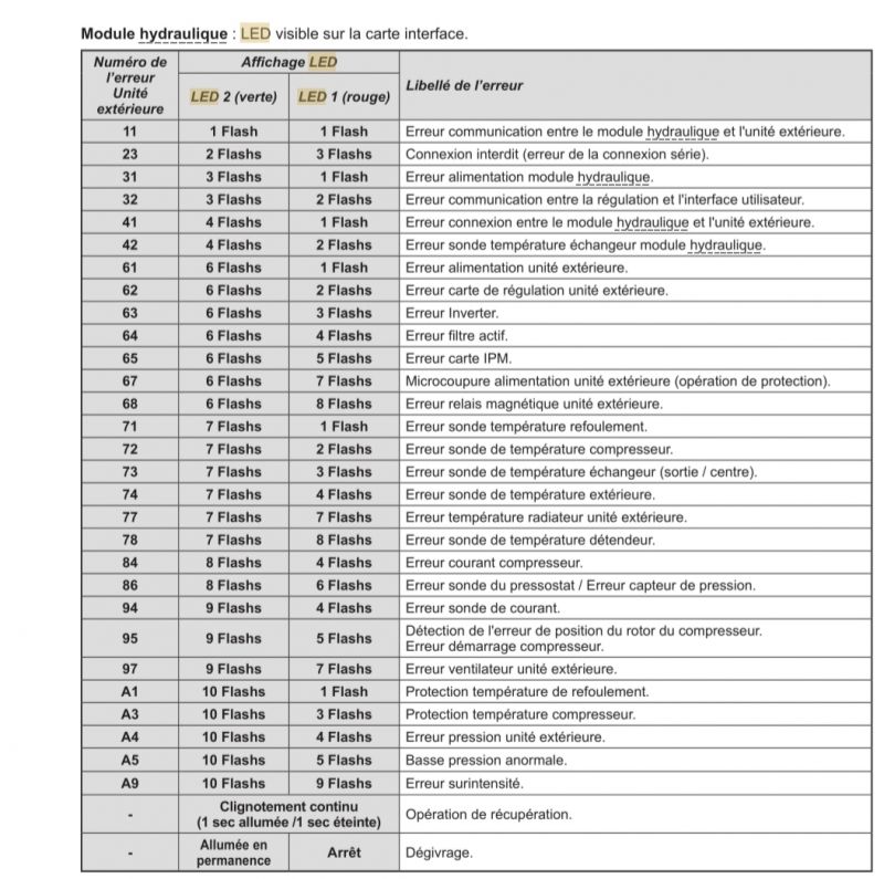

La PAC s'est éteinte.
Afficheur principal frontal éteint.
Alimentation PAC semble normale (disjoncteur).
Led verte au-dessus de l'écran en façade clignote vert comme d'habitude.
J'ai ouvert le panneau interne et sur la carte la led verte clignote 4x puis la rouge 1x.
Unité extérieure Fujitsu 2 unités
Sur la carte à l'intérieur, la led rouge Erreur clignote rapidement.
En appuyant sur le bouton Enter, la led rouge Erreur s'éteint et la led Power/Mode clignote par cycle de 2x
Auriez-vous une idée du souci ?

Le souci, c'est que les leds sur la carte c'est pas vraiment un "code" exploitable : ça te dit juste que la carte est alimentée et qu'elle voit un défaut. Le vrai code erreur, tu le récupères sur le régulateur mural -- il y a un historique des défauts dans les menus, c'est bien plus parlant que de compter les clignotements.
Écran de façade noir mais led verte qui clignote sur la carte, perso ça me fait plutôt penser à une perte de comm entre le module hydraulique et un des deux groupes extérieurs (t'en as deux sur la Duo), ou un fusible qui a lâché sur la carte interface. Une fois j'ai eu juste le connecteur de la nappe de l'afficheur qui avait bougé : débranché/rebranché et c'était reparti. Bref, ça peut être plusieurs trucs.
Ca a commencé après une coupure de courant ou un orage ? Et t'as coupé l'alim complète au disjoncteur (groupes extérieurs compris) genre 5 min pour voir si ça se réinitialise ?
si tu arrives à choper le code exact sur le régul, donne le ici.

Qu'est-ce que tu entends pas " régulateur mural " ???
Le technicien de l'entreprise qui s'occupe de l'entretien de mon installation est passé, a vérifié plusieurs trucs (dont les mauvais contacts éventuels et je crois la liaison avec les unités ext) et a appelé le service technique Atlantic.
Sur une borne de la carte principale, il y a 250V DC au lieu des 12V DC normaux (un truc comme ça).
Pour le tech Atlantic, c'est la carte principale qui a lâchée et sans doute l'afficheur.
Pas d'orage ou alors très lointain.
La PAC est alimentée via un dispositif para foudre assez sensible qui a tendance à disjoncter au moindre truc.
Je suis donc en attente de la commande des pièces.
Merci encore.

J'ai bien identifié le code " 41 " et le technicien également.
Mais après plusieurs vérifications, il a appelé le service technique Atlantic qui lui a en fait faire d'autres et apparemment ce ne serait pas juste un problème de communication.
