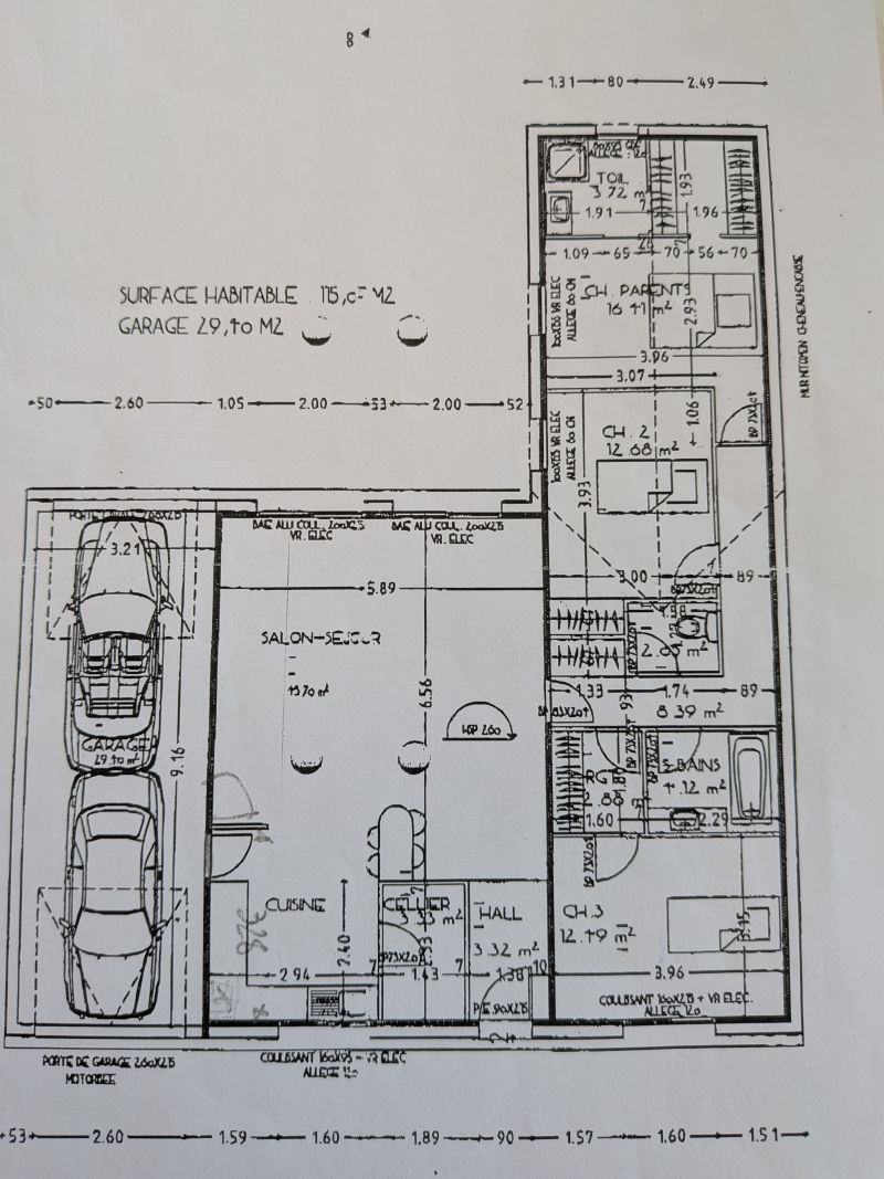

J’habite une maison de plein pied de 115 m2, chauffée par des radiateurs électriques simples. je souhaite mettre un système de Clim réversible dans 3 chambres + salon mais pratiquement je n’utiliserai la Clim que dans le salon en journée et le soir dans une seule chambre, 2 sont inoccupées . Pour le chauffage, ce sera plus dans htoutes les pièces.
On me propose le gainable mais je veux que ce soit simple pour ne mettre la Clim que dans une pièce. La Clim gainable avec zoning semble assez compliquée quand je lis les sujets. Est ce vraiment fiable ? Les aspects esthétique et bruit ne sont pas les plus importants pour moi, je souhaite un système facile d’entretien et parametrable.

Merci pour votre conseil sur la clim dans les chambres qui n'est peut-être pas l'idéal. Voici le plan de la maison. Une maison en L avec séjour, une chambre a côté et deux chambres dans le L avec un grand couloir. Au quotidien, je n'utilise que la chambre a côté, les deux autres sont pour la famille.
Mon objectif premier est de climatiser le salon où je télétravaille et la chambre. Mais comme j'ai un chauffage électrique, je pense équiper toute la maison pour chauffer les pieces l'hiver.

Pour évaluer la pertinence d'une solution c'est mieux de connaître ses besoins en chauffage.
Par exemple si vous dépensez 10 000kWh en chauffage à l'année, en tenant compte du rendement de la PAC cela fait 450 € de chauffage. Si l'on part sur un gainable, est-ce que cela vaut le coup d'installer un zoning qui va coûter 600€ à 800€/pièce à l'investissement pour faire 10 ou 20% d'économie d'énergie soit 50 à 100 € par an. L'économie d'énergie avec un zoning est assez théorique, car les parois intérieures ne sont pas isolantes donc il y a quand même un phénomène d'homogénéisation des températures entre les pièces.
Sachant qu'au bout de deux ans en général vous n'aurez plus la main d'oeuvre comprise, qu'au bout de cinq ans vous n'aurez plus la garantie matérielle, qu'un moteur de volet coûte 150 à 200€ et un thermostat près de 300€, que Airzone facture un abonnement à 48€/an (soit l'équivalent de 300 kWh)...
De mon point de vue il vaut mieux un gainable sans zoning avec un réglage manuel des débits : certes on va chauffer ou refroidir des pièces non utilisées mais aucun risque de panne. Et dans votre cas on économise dans les 3 000€ fourni/posé.
Un gainable 7kW et plenum 5 ou 6 sorties sans zoning vous devriez en avoir pour 7 à 9 000 € fourni/posé + prime CEE dans les 500€. L'unité intérieure du gainable sera probablement suspendue à la toiture pour éviter la transmission des vibrations à la structure, mais vu qu'elle sera dans des combles exposés à de fortes variations de température il faudrait l'entourer ou la "noyer" d'isolant.
Un paramètre qui est trop souvent négligé pour les gainables c'est que le débit des unités intérieures varie généralement entre 70 et 100% du max. Donc si avec un zoning on coupe la moitié bouches il faut s'attendre à une surpression et à des bruits parce que trop de débit passe par les bouches restées ouvertes, alors que l'intérêt du gainable c'est justement le silence. Personnellement j'ai un gainable 4 sorties avec un zoning DIY, mais si je coupe 2 sorties ou plus cela "force" et fait du bruit même à vitesse de soufflage minimale. Dans ces cas-là il faut idéalement un bypass mécanique, ce qui n'est quasiment jamais proposé par les installateurs.
Dans votre plan c'est bien pour l'acoustique les volumes nuit et jour sont séparés, cependant avec un gainable il faut que l'air puisse circuler sous les portes en assez grande quantité (5 fois plus qu'avec une VMC). Dès lors il faudrait peut être mettre une grille de reprise pour le salon et une autre dans le couloir pour les chambres. Vu qu'il y a deux portes à franchir pour le flux pour la chambre en bas à droite il faudra vraiment bien détalonner ou laisser une des deux portes ouvertes.
Concernant la solution multi-splits ce sera peut être plus pertinent pour maîtriser précisément la température dans chaque pièce mais il faut s'attendre à un bruit de fond dans la pièce où ils sont installés. Avoir un bruit de fond/continu de mon point de vue ce n'est pas forcément un problème, cela peut masquer d'autres bruits parasites. Là c'est la susceptibilité de chacun. Il faut aussi noter qu'avec le multiplits il peut y avoir un besoin de pompe de relevage par split, car il va y avoir des condensats au niveau du split en mode climatisation. Sauf si vous pouvez percer la façade et évacuer au droit du split, à voir au niveau pratique et esthétique.
