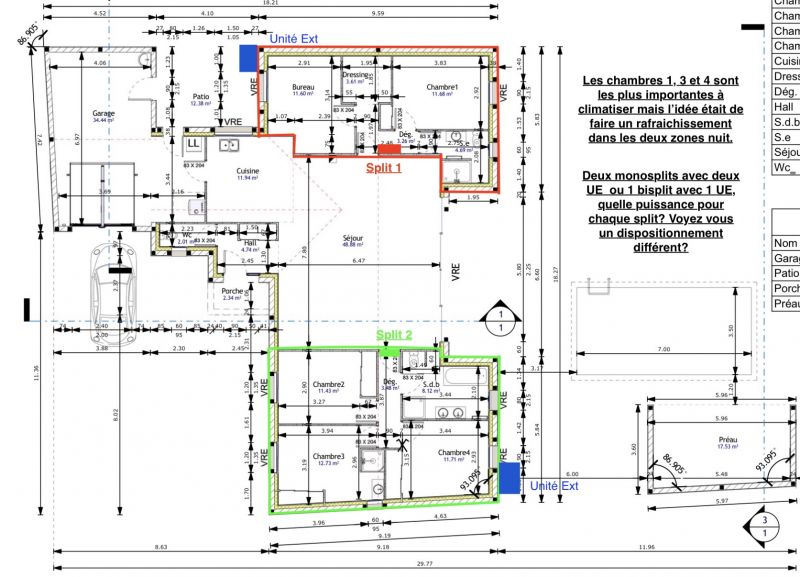

Je souhaite installer deux monosplits; un dans chaque zone nuit pour rafraichir ces zones. (J'ai déjà un monosplit de 5 kw dans le salon).
Je voudrais savoir quelle puissance pour chaque monosplit. Je sais qu'il ne faut pas mettre trop puissant pour que les machines puissent souffler et pas se couper trop rapidement. Un vendeur en ligne m'a dit pas plus de 2,5 Kw, et un autre 3,5 kw donc je m'interroge.
J'ai mis le split 2 de ce coté, je peux aussi le mettre en face si c'est mieux ?
Je reste à l'écoute de vos conseils pour optimiser l'installation. Merci.

Pour la puissance, il n'existe pas de règle universelle sans connaître les volumes, l'isolation, l'orientation et la surface vitrée. A titre indicatif et prudent : une petite chambre (9-12 m²) peut relever d'un appareil 1,5-2 kW, une chambre moyenne (12-16 m²) 2-2,5 kW et une grande chambre (16-20 m²) 2,5-3,5 kW. Ces valeurs sont des ordres de grandeur ; l'inverter permet d'éviter en partie les arrêts/fréquents et la surpuissance.
Pour l'emplacement, favorisez une installation qui permet une bonne diffusion le long du plus grand axe de la pièce, sans souffler directement sur le lit. Pensez au bruit nocturne (niveau sonore intérieur à comparer), à la longueur des liaisons frigorifiques et à la capacité de l'unité extérieure si vous optez pour un multi-split. Evitez de surdimensionner excessivement : cela sature rapidement et refroidit sans déshumidifier correctement.

Bonjour, le split 1 est mal positionné ; il fonctionnera mal, car le mur en face va le perturber en mode soufflerie. Il n'est pas simple de répondre à votre question sans savoir si ma maison est bien isolée, mais prendre deux machines de 3,5 kW devrait convenir.

Je peux le décaler au dessus de la porte, il serait en face du dressing mais le but est qu'il rafraichisse la chambre 1 donc je le voyais un peu décalé avec les aillettes qui oscillent de droite à gauche;
La maison est très bien isolée.
Je m'étais dit 3,5 aussi au début et on m'a dit que vu la taille des couloirs, ça va refroidir trop vite et la machine va se couper trop vite. Les deux vendeurs en ligne consultés m'ont proposé des 2,5 kw avec mes plans. Ca m'a mis le doute.

Si je le mets au dessus de la SDB, ça aura du mal à faire la chambre et si je le mets sur le mur en face de la SDB, je pense que le bureau ne se rafraîchira pas non?
Si je le mets à sa place actuelle et que je dirige le flux d’air à gauche vers le bureau et à droite vers la chambre, le mur ne gênera pas ? C’est une interrogation.
Dans l’autre zone, il est bien placé où il faut mieux le mettre sur le mur de la salle de bain?
