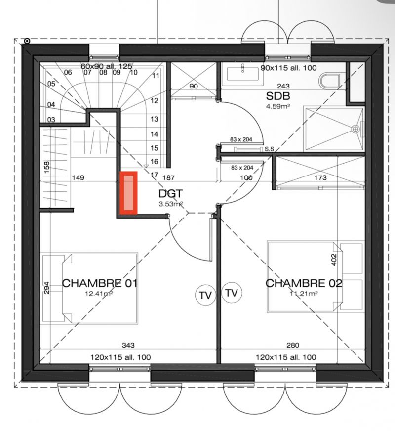

Emplacement unités intérieures de Clim à l’étage d’une maison VEFA
Ce sujet comporte 4 messages et a été affiché 132 fois
Env. 10 message Alpes De Haute Provence
Voici l’emplacement de l’unité intérieure de climatisation (rouge) à l’étage de la maison mitoyenne que j’ai acheté en VEFA (mitoyenne par la droite).
Je me demande si c’est vraiment le meilleur choix ou s’il serait préférable de modifier l’installation.
Selon vous, quelle serait la meilleure option ?
- Option 1 : déplacer la clim dans la chambre 1 et ajouter une deuxième unité dans la chambre 2.
- Option 2 : laisser la clim dans le dégagement et ajouter une unité dans la chambre 1.
- Option 3 : ne rien modifier et conserver uniquement la clim dans le dégagement.
Si déplacement il y a, à quels endroits serait-il possible et judicieux d’installer les unités intérieures ?
À savoir que l’unité extérieure se situerait en bas sur le mur de gauche de la maison, côté escalier.
L’objectif est surtout d’avoir des chambres fraîches la nuit. Je vis dans le sud de la France, les nuits d’été peuvent être très chaudes.
A savoir que dans la chambre 2, le lit ne sera pas disposé comme sur le plan. Ce sera un lit simple 90x190cm disposé dans le sens de la longueur de la pièce contre le mur de droite.
Si certains d’entre vous ont une configuration similaire ou un retour d’expérience, je suis preneuse.
Merci pour vos conseils

Si c'est pour faire du chaud et du froid, je la laisserai ou vous l avez placée.
si c est pour faire que du froid, je la placerai au dessus de la porte de la sdb

Ne la placez pas dans le couloir ou encore pire au-dessus de la porte de la Sdb (ça souffle vers un mur, ça sera mal brassé, le refroidissement vers les chambres ne sera vraiment pas optimal).
Je vous conseille de mettre une unité intérieure dans chaque chambre. Pour le placement, pour moi il faut éviter que ça souffle directement sur le lit et en particulier sur la tête de lit.

Je ne suis pas de votre avis.
  Pour ma part, j'ai priviligie ce type de pose afin d'éviter d'avoir une clim par chambre qui souffle sur les occupants, cette clim de 4.2 kw en bout de couloir au dessus de la porte du WC dessert 4 petites chambres de 10m2 à 16 m2 ainsi qu'une salle de bain et  bout de ce couloir il y à mon séjour.
Biensur et en connaissance de cause vous ne pouvez régler la température par pièces,et la pièce la plus éloignées mettre plus de temps à etre tempérée mais cela fait largement le job, notamment pour refroidir en cette periode de canicule au nous avons plus de 40 ° depuis plusieurs jours ou comme ce matin à 06h00 26°.
hors la cuisine qui n'est pas refroidie, toute la maison bénéficie d'une température allant de 21° à 24°.
Idem, en chaud mais moins comparable, car je possede des radiateurs hydrauliques.
