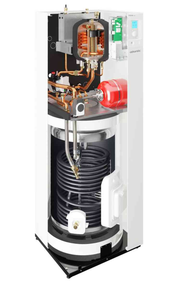

Commençons par le début. Je possède une Atlantic Alfea Extensa Duo + inverter qui date de 2017. Jusqu'à cet été nous avions jamais mis le rafraîchissement, j'ai fait équiper ma chaudière du fameux kit.
Au bout de deux jours de fonctionnement je vois que ça ne fonctionne pas. Pire la chaudière fonctionne H24 c'est pour quoi j'ai regardé sur son écran ce qu'elle faisait. A chaque cycle de rafraîchissement la température de l'ECS baissait drastiquement ce qui enclenchait l'arrêt puis la chauffe de l'ECS puis pas besoin de vous expliquer qu'elle était dans un cycle sans fin de rafraîchissement et de chauffe.
J'ai donc coupé la production d'ecs la journée et... Ça marche, alors peut-être pas de façon optimale mais c'est déjà ça. J'ai compris alors que la vanne trois voies était à remplacer.
Sauf que, les températures ont baissée, j'ai remis l'ECS en automatique et j'ai coupé le rafraîchissement. Samedi dernier à ma grande surprise, je vois le manomètre à 3.1 bar pendant le fonctionnement de l'ECS. Je la laisse finir, je purge jusque 1 bar et c'est remonté jusque 1.5 bar. Petite précision j'habite un village où je n'ai pas beaucoup de pression dans mes tuyaux, lorsque je fais l'appoint du circuit j'arrive péniblement à 1 bar. Donc imaginez mon étonnement quant au bout de 9 ans je vois ma chaudière à 3 bar.
J'ai donc décidé de couper l'ecs pour voir si la pression continuait de monter sans demande. Et non la pression reste stable. À chaque fois que je demande une charge ECS la pression monte d'environ 0.5 bar puis diminue d'un coup mais ne retrouve pas sa pression de base.

La vanne 3 voies n'est pas encore remplacée, elle laisse certainement passer de l'eau dans le circuit de chauffage. Pas sûr mais une fois le carrelage était chaud vers la nourrice.
A chaque charge ECS je gagne entre 0.1 et 0.2 bar ce qui me fait monter petit à petit la pression dans ma chaudière.
La pression n'augmente pas lorsqu'il n'y a pas de demande.
Mes vannes de remplissage sont fermée, vu la pression dans le village et vu que j'en ai trois je doute qu'elles soient responsables de cette augmentation.
Questions :
D'après mes recherches j'ai crus comprendre qu'il était impossible que la V3V fasse monter la pression. Or je me trompe sûrement mais si elle laisse passer de l'eau dans le circuit, est-ce que cela n'expliquerait pas cette augmentation de 0.1 à 0.2 bar ?
Est-ce que le vase d'expansion peut être en cause sachant que j'ai que des augmentations et pas de baisses ? Il n'a jamais été remplacé.
Est-ce l'échangeur peut être en cause même si l'augmentation n'est pas continue mais seulement pendant une charge ?

La vanne 3 voies dirige l'eau soit vers le serpentin du ballon soit vers le circuit de chauffage mais n'est pas la cause d'une augmentation de la pression dans le circuit de 1,5b à 3b
Citation:
En effet le vase d'expansion,  si il est "dégonflé" peut être la cause de cette augmentation de pression dans le circuit car il ne compense pas l'augmentation du volume d'eau du circuit due à l'augmentation de sa température cette augmentation de pression est limitée à environ 3b par le clapet de sécurité.

Il semblerait que le problème vienne de l'échangeur à l'intérieur du ballon. Bonne soirée.
Dept : Vosges
En effet si le serpentin du ballon ECS est percé et permet la communication du circuit d'eau de ville au circuit d'eau de chauffage ainsi la pression d'eau du chauffage se met à la pression de l'eau de la ville.

La vanne trois voies fonctionnait mal aussi, je suis rentré de vacances et j'ai constaté que la température de l'ECS ne descendait plus pendant le rafraîchissement (pièce changée pendant mon absence). Mon chauffagiste m'a conseillé de ne pas remplacer tout de suite le ballon si les purges n'étaient pas trop rapprochées (la pièce étant cher, 2000€). Je pense quand même demander un devis.

Pour le moment c'est une piste du chauffagiste. N'ayant pas envie de m'embêter à purger plusieurs fois par semaine je vais peut-être envisager son remplacement. J'ai également pensé à la même chose que vous... Étant aussi un perdu dans le fonctionnement j'ai un peu de mal à comprendre comment ce ballon fonctionne.
Dept : Vosges
Pendant le chauffage de l'ECS l'eau du circuit de chauffage est dirigée par la vanne 3 voies dans le serpentin du ballon ECS qui chauffe l'eau contenue dans le ballon et qui alimente le réseau d'eau chaude de la maison.
