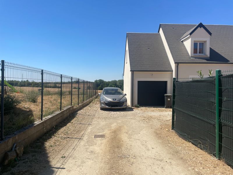

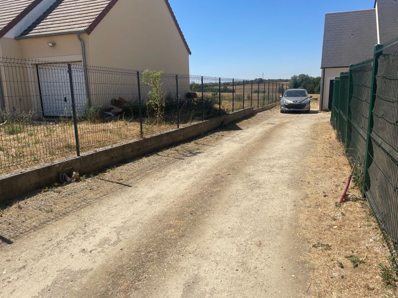

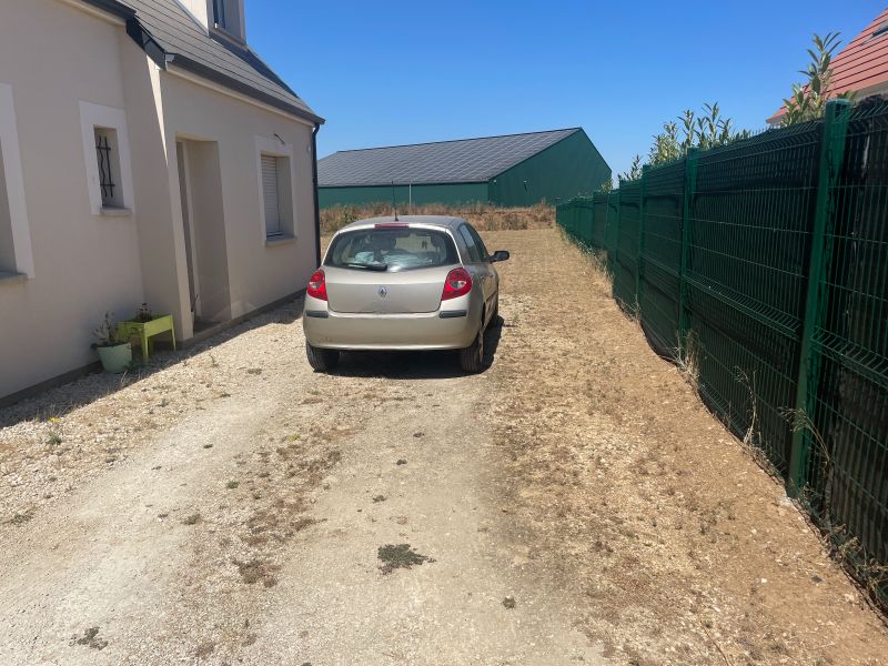

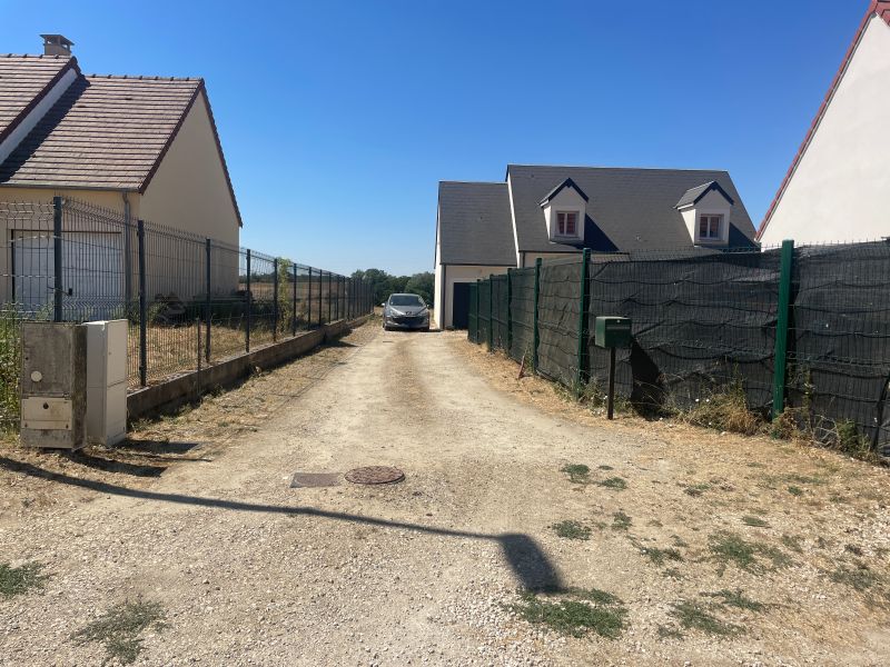

J'ai fait construire ma maison il y a deux ans et je cherche une solution pour clôturer et avoir un peu d'intimité, mon terrain est situé en lot arrière.
La clôture de gauche (celle sans bâche occultante) est un peu plus haute que 2 mètres, c'est mon point de référence minimum pour la hauteur.
Je suis preneur de plusieurs avis, que ce soit mur en parpaing, mur en panneau béton, grillage rigide avec occultant.
J'ai du mal à me décider, le but étant d'empiéter le moins possible sur l'allée pour stationner et circuler avec les véhicules afin de ne pas réduire l'allée.
La voisine de gauche a refusé ma proposition de mettre de lames occultantes sur son grillage, donc je dois trouver une solution personnelle, pas le choix...
Qu'auriez vous fait à ma place, ou avez-vous le même genre de disposition chez vous, quelles solutions avez vous trouvé ?

évidement, il s'agit de SA clôture. Tu n'as pas le droit d'y toucher...
Tu voudrais donc accoler TA clôture à la clôture de ta voisine ; pourquoi pas...
Il n'y a pourtant aucun vis à vis ; pas de baie vitrée ni de fenêtre, autant chez toi que chez ta voisine...
Mais c'est devenu la mode de se barricader

J'ai d'ailleurs évoqué le fait qu'aucun des mes voisins est à 1,60m maximum, ni même dans l'ensemble de la commune. La réponse textuellement qui m'a été donné était "du moment que ça convient aux deux parties, que c'est propre c'est l'essentiel"
C'est pour cela que je prends comme point de référence la clôture de gauche (sans bâche occultante), qui est a 2m20 environ.
Il y a tout de même un vis a vis, non visible sur les photos actuelles, j'en posterai d'autres d'un emplacement différent pour voir la situation exacte.

La largeur de l'allée est de 4m au minimum avec 6m du côté rue (l'entrée avec un portail à l'avenir) pour un "stationnement du midi".

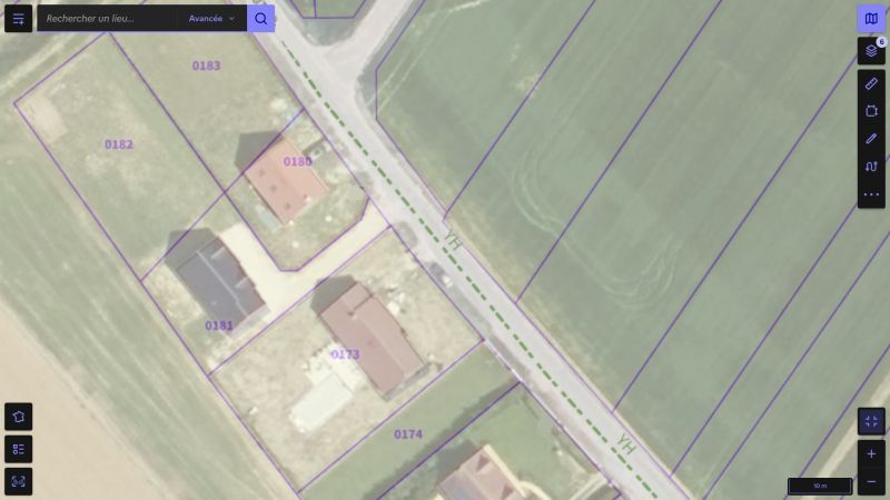

Ma maison est celle avec la toiture de couleur noir (0181)

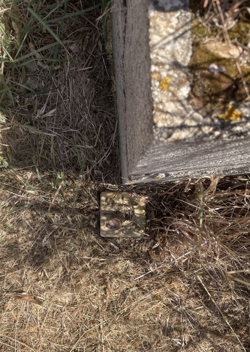

Si sur la dernière photo la borne montre que ton voisin a érigée sa clôture en léger retrait sur son terrain, alors il est probable que ses fondations ne débordent pas sur ton terrain.

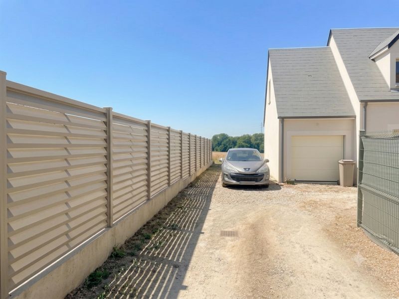

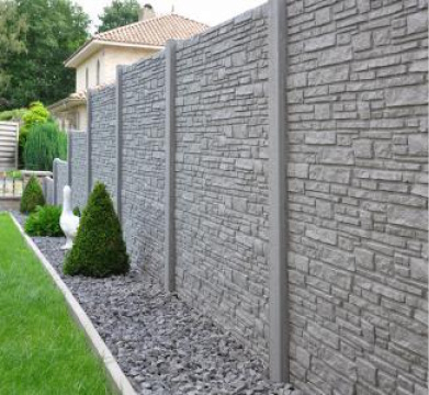

Clôture en béton pourquoi pas, c'est très durable mais il faut aimer en finition brute. Sinon il existe maintenant ces même panneaux béton avec imitation pierre
Dans les panneaux ou lames alu, tu trouveras tout un tas de coloris et de design
En lames alu, tu as l'option des lames persiennées qui permet au vent de passer, très favorable pour minimiser les efforts sur fondations poteaux et lames, tout en gardant une très bonne occultation

Sur la photo de la borne le parpaing appartient à la voisine, si il n'y a pas de fondations sur la moitié gauche de la borne il n'y aura en effet aucun litige.

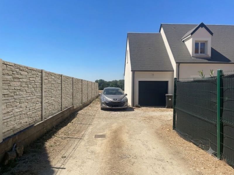

J'ai fait un devis exactement pour le premier exemple que vous montrez, à savoir une clôture en panneau béton avec motifs pierre, reste à savoir la hauteur final possible, quitte à laisser un léger "vide d'air" en partie basse de la hauteur d'un parpaing de 20cm pour ne pas que la clôture parte en "escalier" et que ce soit bien droit tout le long comme le grillage actuellement présent en partie gauche.
Oui, bonne idée pour des lames alu persiennes pour laisser le vent circuler et avoir une bonne occultation, c'est pas mal aussi pour que ce ne soit pas trop large.
Après j'imagine qu'entre ces deux solutions, les lames alu reviennent surement plus cher que des panneaux béton non ?

D'après la photo de la borne de délimitation du terrain que j'ai prise, il ne me semble pas qu'elle soit mitoyenne puisque le parpaing est situé derrière le petit trait, cependant j'ai bien peur que ses fondations empiètent sur mon terrain.

Il s'agit bien d'une clôture privative appartenant à ta voisine.
Ce n'est donc pas une clôture mitoyenne, ce que confirme la borne du géomètre.

J'ai un rendez-vous la semaine prochaine avec une entreprise pour les panneaux bétons effet pierre, j'espère que ce sera possible d'être au plus proche de la limite séparative et suffisamment haut pour avoir de l'intimité.

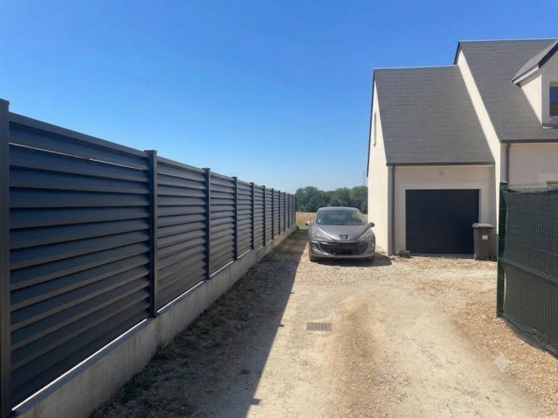

Panneaux béton effet pierre :
Lames alu persiennées
Env. 10 message Essonne
Merci c'est super ça pour se donner une idée. Je ne sais pas si ce sera possible que ce soit comme sur les images, bien droit, pas d'effet escalier.

guiguiz91 a écrit:Je ne sais pas si ce sera possible que ce soit comme sur les images, bien droit, pas d'effet escalier.
tu pars de rien donc c'est très possible.
Ta clôture sera accolée à celle de ton voisin.
- soit tu fais des fondations pour chaque poteaux, ta clôture partira du sol.
- soit tu fais une tranchée sur toute la longueur pour couler du béton afin de monter 2 ou 3 rangs de parpaing, puis clôture au choix.
Donc si ton terrain est en pente, la surface de ta terrasse sera différente entre début et fin. Il faut comprendre que le sommet sera horizontal et que le sol ne l'est pas. Les poteaux, fondations comprise, auront une hauteur différente également

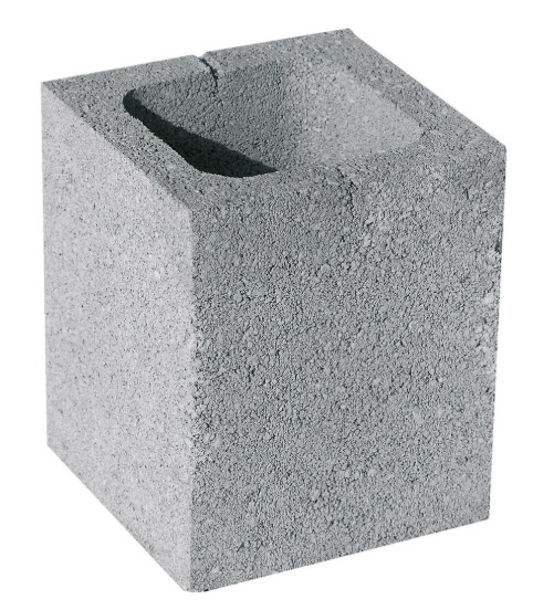

Pour la partie basse il y a aura donc un "vide" et les poteaux seront à nu c'est bien ça ?
Les poteaux seront donc sous terre sur 30 cm à certains endroits du terrain au lieu des 50 cm habituel.
La solution de "combler" la partie à vide par des blocs piliers qui seront remplis de béton pour y enfoncer le poteau dedans est viable et utile ?
Je ne sais pas si je suis suffisamment compréhensible, l'objectif étant d'avoir une clôture à la même hauteur que ma voisine de gauche en étant bien horizontal en partie haute, pour la partie basse je trouverai une solution à l'avenir pour cacher la partie à nu.

J'avais pensé à cette solution de bloc de pilier pour la partie à nu.

si choix de fondations par poteaux, l'artisan découpera l'élément bas des panneaux béton. Et si tu choisis des lames, il fera de très léger escaliers de la hauteur d'une lame et il comblera l'espace.
