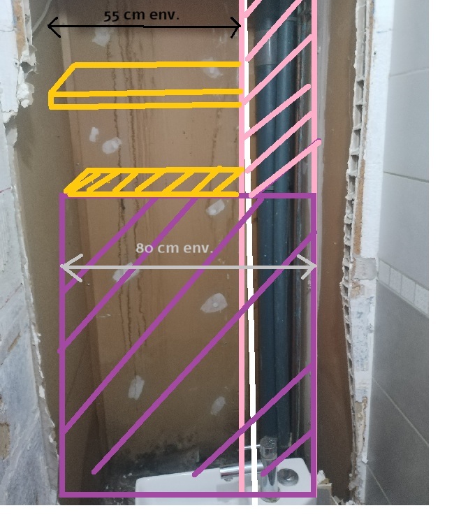

Bonjour 😊
Auriez-vous des idées sur les possibilités de réaliser un coffrage pour masquer les canalisations (arrivées d'eau et  évacuation) tout en gardant un accès sans tout casser en cas de fuite.
J'aimerais ensuite installer des WC à poser juste devant " le grand carré
violet" et un lave-mains contre le mur de droite.
J'aimerais que la partie violette soit carrelée ainsi que les murs latéraux jusqu'à la même hauteur.
En jaune, des étagères, éventuellement 😊
Merci beaucoup !
Dept : Oise
Si tu poses du carrelage, il est inevitable qu'en cas de fuite tu casseras tout.
La solution et de placer un panneau plastifié ou autre et vissé sur un bâti.
