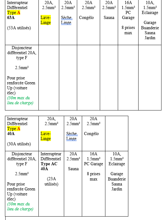

Bonjour à toutes et à tous,
Je souhaiterais alimenter un garage, une buanderie et un sauna via un tableau secondaire.
J’ai prévu deux rangées :
---> Première rangée pour le garage, protégée par un ID 63A type A :
o Une prise renforcée « Green Up » (cablée en 2.5mm², protégée par un disjoncteur 20A)
o Un circuit prises pour outillage, compresseur, … 8 prises max/ (câblé en 1.5mm², protégé par disjoncteur 16A).
o Un circuit éclairage (câblé en 1.5, protégé par un disjoncteur en 10A), qui alimentera aussi l’éclairage buanderie et le sauna
o Un circuit spécifique pour un sauna (câblé en 2.5 protégé par un disjoncteur en 20A)
---> Deuxième rangée protégée par un ID 40A type A pour la buanderie :
o Un circuit dédié lave-linge (câblé en 2.5mm² avec disjoncteur 20A)
o Un circuit dédié sèche-linge (câblé en 2.5mm² avec disjoncteur 20A)
o Un circuit dédié congélateur (câblé en 2.5mm² avec disjoncteur 20A)
1) Ai-je fais des erreurs ?

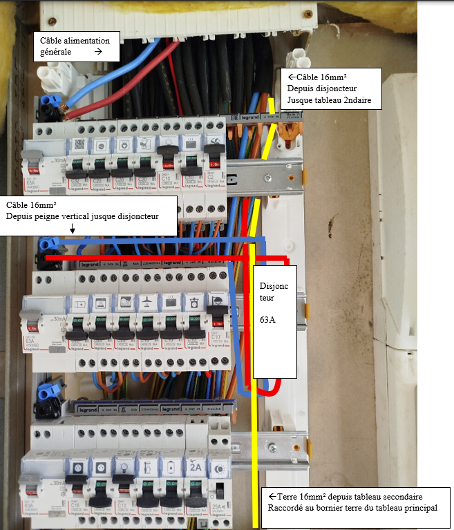

Ce tableau secondaire sera alimenté par un câble en 16 mm², qui est déjà passé.
Je pensais protéger ce câble avec un disjoncteur 63A depuis le tableau principal. Le souci : j’ai tout en Legrand, et je ne trouve pas de disjoncteur 63A Legrand sur internet.
2) Avez-vous des adresses où je pourrai trouver ce fameux disjoncteur ?
Ou bien puis-je intégrer un disjoncteur d’une autre marque sur mon peigne en « forçant » un peu ?
Ou bien dois-je me rabattre sur du 40A ? Auquel cas est ce que fonctionnera quand même avec mon tableau secondaire ? Ou bien je modifie tout pour passer des ID en 40A au lieu de 63A ?
3) Depuis mon tableau principal, pouvez-vous me confirmer que je peux m’alimenter en début de ligne via mon peigne vertical ? Je branche ma phase et mon neutre sur le peigne et ma terre sur le bornier terre. Ensuite je me relie au disjoncteur 63A (ou 40A si je ne trouve pas en 63A), en 16mm² aussi je suppose ?
D’avance merci pour vos éclairages… encore une fois !
Cécile.

1/ Oui, la prise renforcée doit être sur un différentiel dédié
2/ Chez Legrand réf 407790
Je ne vois pas le lien que vous faites avec le peigne.
Ce disjoncteur ne doit pas être relié au reste
En fonction de votre puissance d'abonnement, voir si 63A se justifie et si 40A ne suffirait pas (9kW)
3/ Non
Il faut repartir depuis une des bornes du peigne vertical en filaire

Bonsoir Carmina,
Merci beaucoup pour votre retour. A force de lire beaucoup, j'ai fini par m'y perdre. Effectivement, je n'ai en aucun cas besoin de relier mon disjoncteur au peigne horizontal. Gros bug de ma part !
Ai-je bien tout compris si je procède ainsi :
Ce que j'ai nommé "câble" sur la photo, aurais dû être nommé "fil", désolée.
J'ai également bien pris en compte vos remarques concernant le raccordement de la prise Green UP. J'ai refais mon schéma pour le tableau secondaire, avec deux versions. Sont-elles correctes s'il vous plait ? Si la seconde version fonctionne, je peux donc protéger mon tableau secondaire avec un disjoncteur 40A dans le tableau principal ?
D'avance merci !

Ok pour le 1er schéma
Pour les 2 suivants, dans les 2 cas, vous pouvez mettre un disj 40A au départ si vous ne tirez pas plus de 9kW en simultané
Pour le 2ème j'aurais mis le disj diff à l'extrème droite afin de pouvoir utiliser un peigne vertical
Dans le 2 cas, j'aurai ajouter un interrupteur sectionneur 63A en tête pour la coupure générale du tableau, même si non obligatoire (comme sur ma photo)
Perso je serai parti sur une des 2 solutions suivante :
9kW maxi : disj 40A --> 3G10² (16² convient) --> IS40A --> peigne vertical --> 1 ou 2 ID 40A type A + DD 20A type F
14kW maxi : disj 63A --> 3G16² --> IS63A --> peigne vertical --> 1 ou 2 ID 63A type A (des 40A restent possible s'il y en a 2) + DD 20A type F

Dans l'hypothèse où je m'oriente sur le deuxième tableau, je ne comprends pas l'idée de mettre l'interrupteur différentiel tout à droite. Il faudrait rajouter un peigne à droite ? C'est possible ? Ou bien avoir un tableau sur 3 rangées ?
