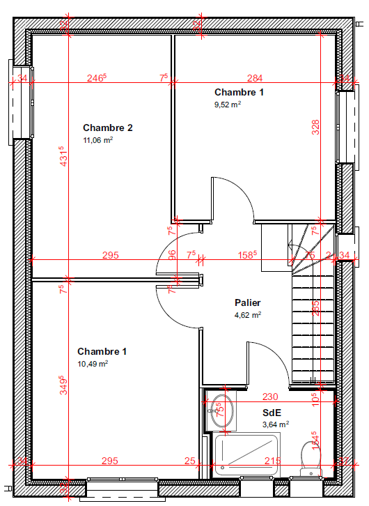

Je m'appelle Patrick et je souhaite installer une pompe à chaleur air/air. voici les caractéristique de la maison :
Maison de 1960 avec 1 étage, sans mitoyenneté, celle ci a été rénovée en 2019. Une rénovation basique :
- double vitrage PVC 4/16/4,
- laine de verre 10cm sur les murs,
-laine de verre 20 cm dans les combles.
-Sol en terre plein.
un garage protège la façade EST du rez de chaussé. La maison se situe à Villenave-d'Ornon (33).
Le projet consiste a installer deux pompes à chaleur, une pour le rez de chaussée avec un split  et une à l'étage avec 3 splits.
RDC : pièce de 38 m², hauteur 2,40 m, 3 murs extérieurs, 10,5 m² de double vitrage (4,8 m² Nord, 3,8 m² Ouest, 1,9 m² Sud), murs isolés avec 10 cm de laine de verre, plafond sous étage, sol sur terre-plein.
Etage : un palier, 3 chambres d'environ 10.5m²  avec chacune une fenêtre de 1.9m² donnant a l'est, l'ouest et sud. l'ensemble sous comble isolé et rdc chauffé.
Objectif : maintenir 16–17 °C en hiver avec une PAC air/air, puis utiliser un poêle à bois pour monter en température. Climatisation souhaitée en été.
 mon probléme : j'ai essayé de dimensionner moi même su des sites differents mais les résultats ne sont pas les mêmes, j'hésite donc a installer une puissance qui varie entre 2 et 3 kwh. Est ce que quelqu'un peut il me donner un avis éclairé sur le choix de la puissance ? Merci

Bonjour les puissances disponibles sont 2,5 kw, 3 kw, et 5 kw et plus.
Pourquoi ne pas en prendre qu'une de 5 kwpour l'ensemble ?
Il doit y avoir un escalier ouvert ?
Le climat étant tempéré, ça pourrait suffire, et si vous avez un poêle pour les périodes plus froides...
Avez vous habité un hiver au moins cette maison ? elle était chauffée comment ?
Le sol sur terre plain, certains en sont partisan, car ça amène un peu de fraîcheur l'été. Cependant, si ça vous semble froid pour l'hiver, vous pouvez y mettre un revêtement PVC qui vous permettrait de marcher pieds nus sans faire la grimace.
2 pompes à chaleur, ça fait 2 entretiens. en haut il faudrait un split par chambre.
Pour celle du bas, soit un split judicieusement placés, soit 2 splits car il y a 38 m2 et l'escalier certainement.
En bas, il faut voir s'il n'y a pas des remontées humides sur les joints de carrelage. Si l'isolation est récente, n'y a-t-il pas de traces d'humidité sur le bas du placo ? si la maison est construite au raz du sol, regardez bien.

Bonjour Larzac,
Merci pour ton éclairage. Voici quelques éléments de réponse.  Il y a bien un escalier ouvert. Nous habitons la maison depuis plus de 3 ans, nous y avons passé 3 hiver. Le premier hiver en chauffage électrique nous avons consommé de novembre à avril environ 5750 kwh. Ensuite j'ai installé un poêle a bois et nous chauffons quasiment qu'avec le poêle depuis deux hivers. Nous allumons les radiateurs assez rarement. Pour autant, la température intérieure descend régulièrement en dessous des 16°c dès que le poêle ne fonctionne pas. Enfin, nous souhaitions installer la climatisation pour les périodes de canicules. L'objectif est dont d'installer une pompe a chaleur réversible qui puisse maintenir la température à 16°c en hiver et rafraichir en été. J'avais envisagé pour des questions de coût et praticité d'installation d'un groupe extérieur au rez de chaussé avec un seul split intérieur et un groupe extérieur sur la terrasse à l'étage avec un unique split sur le palier des trois chambres (considérant que les portes ouvertes le split puisse chauffer à 16°c les chambres). Voici un plan pour évaluer la situation :
concernant le sol du rdc, je te confirme que sur une partie du sol, j'ai parfois de la condensation en hiver et des tâches d'humidité sur le placo. Merci pour ton aide.

Bonjour, une observation (20 cm d'isolant dans les combles me paraît peu)

Bonjour, normalement les chambres étant en haut, elles ne sont pas trop difficiles à chauffer. Pour le poêle, il vaudrait mieux qu'il soit installé loin de l'escalier, sinon il chauffera le haut avant le bas, puisqu'on sait que l'air chaud plus léger monte.
Si c'est pour rafraîchir l'été, il faut des splits un dans chaque chambre car l'air froid descend, et dans le couloir, il aurait tendance à prendre la descente, à moins de mettre une porte, ou à la rigueur un bon rideau qui lui barre le passage. Si le sol condense c'est qu'il est froid. Y a-t-il une VMC dans cette maison ?
Si vous achetez un nouveau poêle, il vaudrait mieux qu'il soit étanche, pour ne pas entrer en conflit avec la VMC. Il serait bon d'avoir une hotte à extraction (celle qui sort l'air dehors) dans la cuisine. Celles à recyclage ne sortent pas la vapeur qui reste et qui fait grimper l'hygrométrie.
c'était quel type de radiateurs électriques ? et quelle puissance ?
