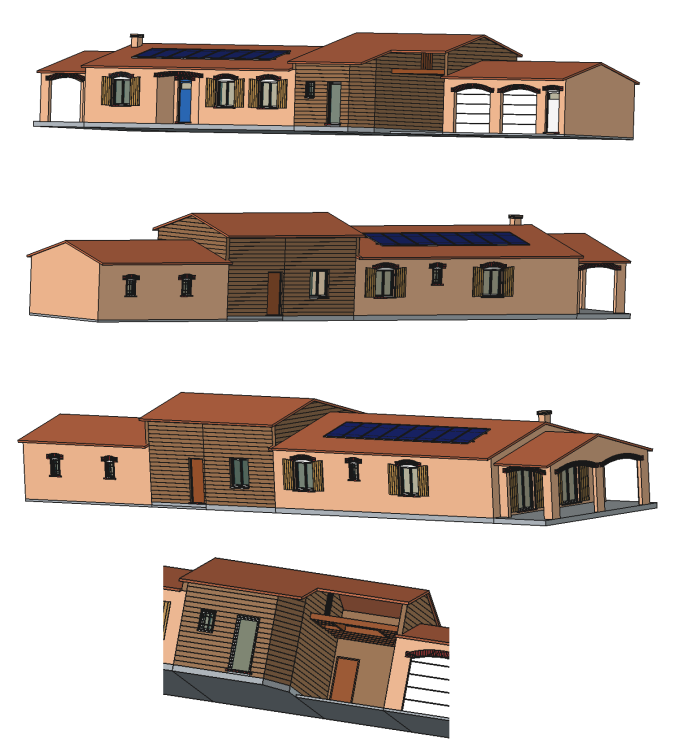

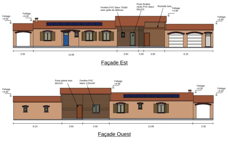

Je suis nouveau sur le forum, et pour cause, je me lance dans mes premiers gros travaux dans le bâtiment. Je suis débutant dans ce domaine, mais néanmoins bricoleur et bien outillé. Je dispose également de pas mal de temps en ce moment.
Je vais avoir beaucoup de questions et j'espère trouver des conseils sur ce forum.
Le permis de construire vient d'être accepté.

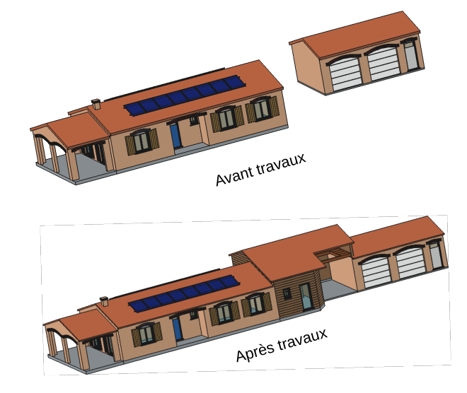

La nouvelle construction est composé d'une extension habitable de 30m2 et d'un carport de 20m2.
Le principe est de relier la maison existante et le garage existant qui sont distant de 8m.
Voici ci-dessous quelques vues que j'ai réalisés.
La maison existante, datant de 1999, est en brique classique avec charpente en fermette.
Le garage, construit probablement entre 2000 et 2015 est également en brique et fermette.
La structure du nouveau bâtiment sera en ossature bois avec charpente traditionnelle pour dégager un petit grenier au dessus de l'extension et une mezzanine dans le carport.

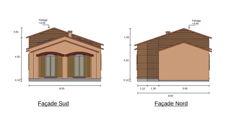

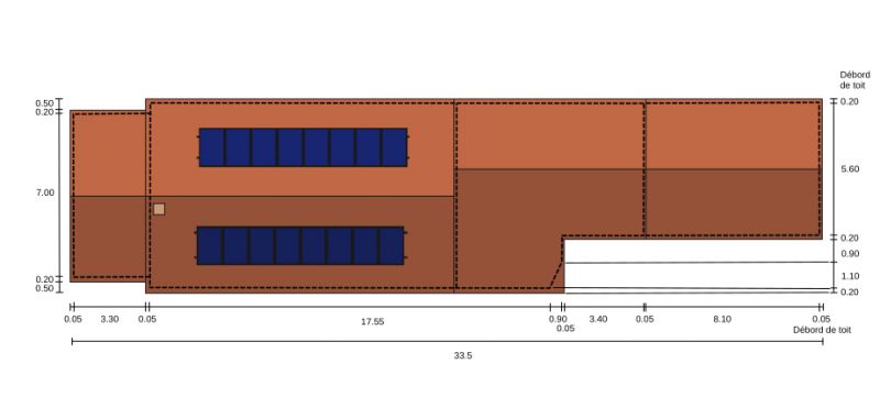

Le première question concerne la structure :
Puis-je réaliser l'extension en 3 murs au lieu de 4 murs et venir m'appuyer sur le mur existant de la maison (réhaussé en ossature bois) pour la charpente?
Même question pour le carport côté garage?
Bien sûr, je préfère le 3 mur pour ne pas perdre en largeur dans l'extension et accessoirement, économiser l'ossature de ce mur.
Le mur séparant l’extension du carport faisant office de mur de refend, la portée max des poutres serait de 4,5m.
Je pense faire l'extension sur vide sanitaire pour rattraper le niveau de la dalle de la maison et tenter d'obtenir un sol de niveau lors de l'ouverture du mur. Le carport serait lui sur terre plain.
Merci d'avance à toute bonne âme qui aurait un avis avisé.

Après avoir discuté avec l'ancien propriétaire de la maison, il semble que le sol soit de bonne qualité et que les fondations existantes de la maison et du garage (qu'il a fait lui même) puissent encaisser une surcharge. De plus, les pignons ne supportent actuellement pas de poids car la maison et le garage sont sur fermettes. Il me conseille de solidariser la dernière fermette de la maison avec le pignon de la maison via des tiges filetés afin de le solidariser à la structure de fermette existante. Et idem côté garage. Ca deviendrait possible de poser ma charpente sur ce pignon, que je rehausserai en bois.
Je fixerai mes murs en ossature bois sur le mur en brique de la maison (je parle des 2 murs perpendiculaire au mur qui sépare la maison de l'extesion).
Concernant les fondations/soubassement, je vais faire un vide sanitaire pour l'extension (afin de ramener la dalle au même niveau que la maison qui est légèrement surélevée sur un vide sanitaire., en plus des avantages de vide sanitaire pour l'isolation). La dalle du carport sera, elle, sur terre plein. J'ai environ 50cm entre la terre naturelle et le sol fini de la maison.
Je me pose la question de solidariser les fondations de l'extension et de la maison, en plus de solidariser les murs et la charpente, et idem côté garage. Qu'en pensez-vous?
Pour info, je souhaite installer un chauffage au sol dans l'extension, donc je dois bien calculer ma hauteur de soubassement pour que l'ensemble poutrelle-hourid/dalle/chappe chauffante/carrellage arrive au même niveau que le carrelalge de la maison.
