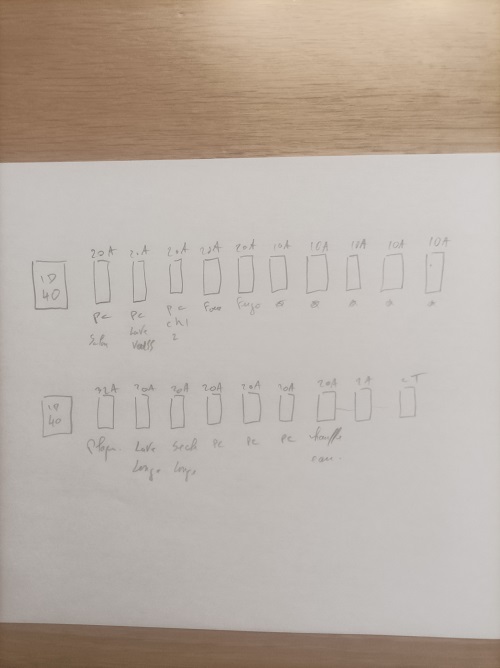

Bonjour à tous. Un clients vient d'avoir un logement pour le mettre en location. Il a reçu un compte rendu du diagnostic et certains points restent pour moi "bizarres".
Il faut mettre des colliers équipotentiels pour le chauffe eau , la cuisine mais toutes les arrivées sont en multicouche ! sont il obligatoire ?
Dans la salle de bain, c'est une porte coulissantes avec rail alu, logiquement le rail doit être mis à la terre je pense , mais ce n'est pas indiqué !
Pareil pour le coffret , le compteur est en 45 A , 10mm² jusqu'au coffret et 2 interrupteurs différentiels de 40 a. Si on compte les disjoncteurs qui suivent, je suis à 50 a pour la première rangée et 68 pour la 2ème rangée. Plaques, chauffante, four chauffe eau et prises en 20 a. est ce qu'il peut les laisser comme ça ou doit il passer en en interrupteur différentiel de 63a et câble de 16² ?
merci ..

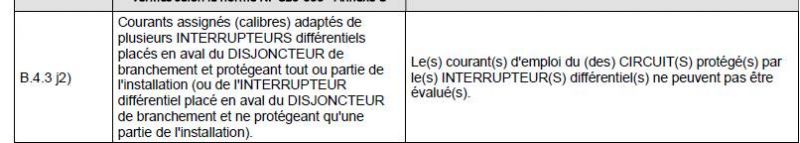

Pas forcément (je parle du contrôle) suivant la superficie du logement et des circuits (type et puissance) placés en aval il n'y a pas besoin de 63A. le 63A évite cette réflexion alambiquée.
Notre ami ne précise pas comment il a calculé les 50 et 68A je suppose que nous avons à faire à un profane puisqu'il parle de compteur au lieu de parler du disjoncteur abonné. donc attendre la technique de calcul du foisonnement utilisée.

Je vous envoie photos et plan à la main dans la journée.

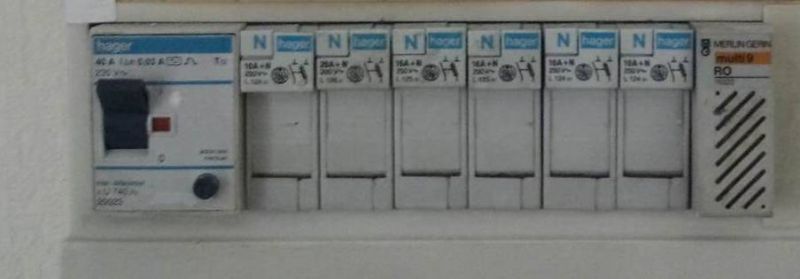

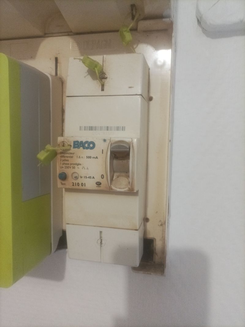

voila le coffret ainsi que le disjoncteur qui se trouve à 30 cm du coffret.
Là il y a pas photo c'est 63A, dont 1 type A voir aussi où est le LL 1ère ou 2ème ligne

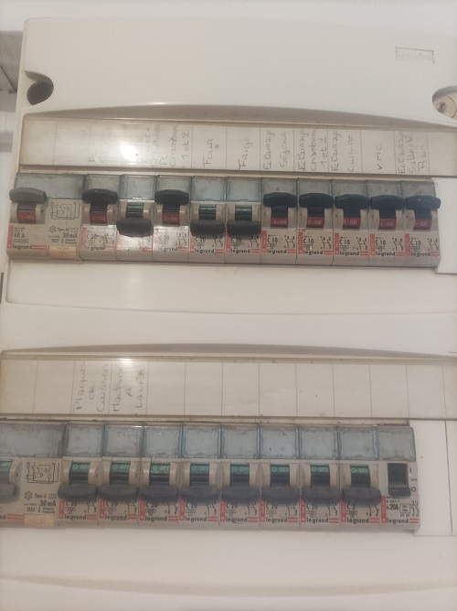

voilà les disjoncteurs. En regardant bien, il ne parle pas des différentiels alors que sur un autre logement, meme maison et surface, moins équipé dans le coffret électrique, il impose le 63a.
Env. 700 message Nord
stephdespieds lave linge et seche linge plaques chauffantes et chauffe eau sur la 2e ligne
four et lave vaisselle sur la 1er. Le reste c'est des prises en 20 a
Donc sûr et certain c'est 63A, comme l'avait pressenti Carminas, type A 2ème ligne et sur la 1ère type AC à minima mais un type A ne fait pas de mal.
Steph
comme je vous ai dit plus haut , un électricien et un diagnostiqueur ne travaillent pas avec les mêmes normes
le diagnostiqueur regarde l'aspect "sécurité", l'électricien applique la C 15 100.
autrement dit , une installation peut être non dangereuse pour l'usager mais ne répond pas aux dernières normes

Donc si j'ai bien compris, i faut bien mettre 2 x 63 a !
Dernière question, si on mets des ID en 63 a, il faut impérativement tirer un cÂble en 16² ?
theojulo a écrit:Dernière question, si on mets des ID en 63 a, il faut impérativement tirer un cÂble en 16² ?
Tout à fait 😊

Ancienneté : + de 2 mois
Disjoncteur abonné 45A max!
Steph
Dept : Charente Maritime
Non
Vu que le DB 15/45A, du 10² suffit sur toute l'installation.
