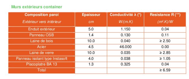

La valeur de 2.6 est pour toute l'épaisseur des murs ?
Composition total intérieur vers extérieur, j'ai ces valeurs :
Murs extérieurs container
Composition paroi Epaisseur Conductivité ? (*) Resistance R (**)
Extérieur vers intérieur cm W/(m.K) (m².K)/W
Enduit extérieur 5.0 1.150 0.04
Panneau OSB 1.4 0.130 0.11
Laine de bois 10.0 0.040 >= 2.50
Acier 4.5 46.000 0.00
Laine de verre 10.0 0.035 >= 2.85
Panneau isolant type Instasoft 4.0 0.038 >= 1.05
Placoplatre BA 13 1.3 0.325 0.04
TOTAL >= 6.59

Bloggeur Env. 60 message Herault
Murs extérieurs/intérieur container R
Le texte n'est pas ttrès pertintent, j'insère une capture écran

Tu n'avais pas dit qu'il y a aussi de l'isolant à l'intérieur !
Personnellement je n'ai pas trop confiance avec juste un enduit sur de l'OSB en couche extérieure.
De plus, je ne vois pas trop comment fixer ça...
Peut-être une fixation de supports verticaux qui reposent en bas sur des supports soudés ou boulonné au container, et en haut "pendus" à des traverses qui reposent sur le dessus des containers (et sans fixation sur les parois externes verticales des containers).
(et ça me semble hasardeux de se lancer à construire ça sans avoir étudié et défini les différents éléments avant, et avoir re-mouliné l'étude thermique pour voir si ça passe)
Je n'ai pas parlé de l'isolation intérieur, car j'ai besoin d'informations sur l'isolation extérieure.
Les informations trouvées parlent de collage ou de fixation mécanique.
Il n'y a pas de "hasard" à se lancer dans ce type de projet, surtout pour les maitres d'ouvrage et d'oeuvre comme moi qui ne sont pas du métier et qui apprennent au fur et à mesure.
Electricité, charpente, etc... je n'y connaissais rien avant, et pourtant je l'ai fait.
Chaque étude est faite au début de chaque lot. Impossible de trouver des réponse pour tous les lots en début, çà change tout le temps (je ne parle même pas de l'électricité....)
Le hasard change en trouvaille à chaque étape.... On est plusieurs dans ce type de situation.
Bref, j'ai besoin de réponses ou conseils pour avancer.
