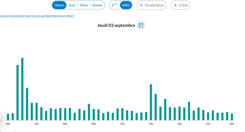

Bonjour  je vous remercie pour cette page d'entraide  je suis à la recherche de pistes pour le problème suivant
dans une maison individuelle, tout électrique, convecteurs et chauffe eau,  compteur Linky,  j'ai une consommation très élevée inexpliquée, depuis des mois, aucun équipement extraordinaire, que des trucs classiques dans une maison,  j'ai des pics de consommation à heures fixes (2 h du matin et 15h)  même en mon absence sur plusieurs jours,  même en plein été, ce n'est donc pas un convecteur qui se met en marche, je ne trouve pas d'explication, hormis l'idée d'un branchement sauvage sur mon installation mais j'ai de gros doutes, je vis ville et il n'y a rien de visible extérieurement , auriez vous des pistes à me proposer ?
j'ai téléphone à enedis sans résultat, j'ai signalé les anomalies à mon fournisseur qui a analysé ma consommation et constate bien les choses comme moi mais sans résultat
je ne sais plus quoi faire mais cela me coûte très cher, merci de votre aide

Pendant combien de temps ce pic? Combien en consommation?
L'heure du démarrage du chauffe-eau électrique peut être?
Messages : Env. 60
Dept : Loir Et Cher
Env. 3000 message Loire
Bonsoir
Des pics de consommation, ce n'est pas suffisant comme information
-de quelle valeur?
-de quelle durée ?
- à quelle frequence?
-comment est commandé votre chauffe eau?
-avez vous une pompe de relevage?
-avez vous une installation de traitement des eaux usées ?
Edité 1 fois, la dernière fois il y a 9 jours.
Dept : Loire
Env. 30 message Allier
Bonjour  les pics interviennent tous les jours 7/7 depuis au moins trois ans, je ne peux pas mesurer avec précision mais environ durant une  heure de 15h à 16 h  et durant environ deux heures en début de la journée (2/3  h du matin) je les observe sur mon profil de consommation du fournisseur électrique
non je n'ai pas de pompe de relevage, ni traitement des eaux usées
pour mon chauffe eau, je ne sais pas

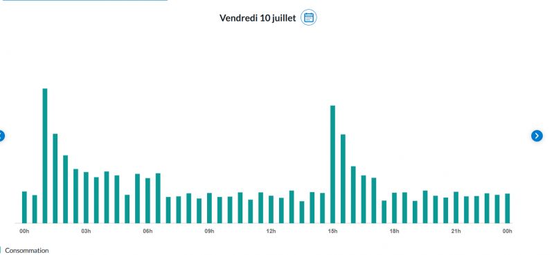

Pour le 10 juillet j'étais absente de mon domicile depuis 48 h

Bonjour, vous pouvez couper le chauffe-eau 2 ou 3 jours et vous verrez s'il est en cause.

Le tableau  n'est pas clair  aucune étiquette
je suppose que c'est un truc avec un curseur dessus  qui démarre à 0  puis auto puis ...
il était sur auto
et je précise que j'ai un abonnement avec heures creuses/pleines
Dept : Allier
Bonjour, vous avez les heures creuses ? Ça correspond à ces horaires ?
Oui je viens de m'en rendre compte
il faudrait que je change mon abonnement ?
est ce que ma consommation est "normale" pour une seule personne ?

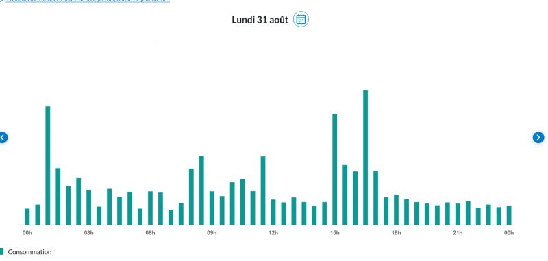

On n'a pas les unités sur vos graphiques.
Les barres les plus hautes correspondent à quelle conso ?

Bonjour, tout cela ne me semble pas déconnant ; vous devez avoir les heures creuses à ces heures-là !
Maintenant les heures creuses; sont aussi en journée en période de faible demande donc possible que votre chauffe eau s'enclenche aussi lors de ces periodes

Votre chauffe eau est probablement le responsable des pic.
Triphasé, vous êtes locataire ?, passez en monophasé ( l'abonnement est moins élevé).
Heure creuse, a mon avis vous ne gagnez rien.
Passez sur un contrat ordinaire.

Non je confirme que c'est bien mon chauffe eau qui fait les pics de consommation au moment des heures creuses, plus aucun pic sur les dernières 48 h quand le chauffe eau est mis hors tension
bonne journée
Dept : Allier
Après, l'eau froide qui entre dans le ballon pour remplacer l'eau chaude que vous avez utilisée (ou qui s'est refroidit), il faudra toujours la réchauffer à un moment ou à un autre.
Avec une option heures creuses ce la se fait pendant les heures creuses. Avec une option de base, cela se fait au fil de l'usage.
Mais dans les 2 cas, cela consomme exactement la même quantité d'énergie (aux pertes près).
En mettant le chauffe-eau hors tension, certes vous n'avez plus de pic de conso, mais au bout d'un moment vous n'aurez plus d'eau chaude.
Et lorsque vous remettrez en route, vous aurez un très très gros pic pour réchauffer la totalité de l'eau devenue froide.

J'ai bien compris mais cela m'a permis de vérifier que c'était bien le chauffe eau qui créait ces pics et non un branchement sauvage ou une autre anomalie bonne fin de journée

Membre utile Env. 400 message Nord
pourquoi pas surveiller ?
à 2h00 le linky vous donne la conso instantanée ( à chaque appui vous changez d'index ), à partir du tableau; en baissant les disjoncteurs un par un vous saurez exactement qui consomme quoi.
Ancienneté : + de 9 mois
