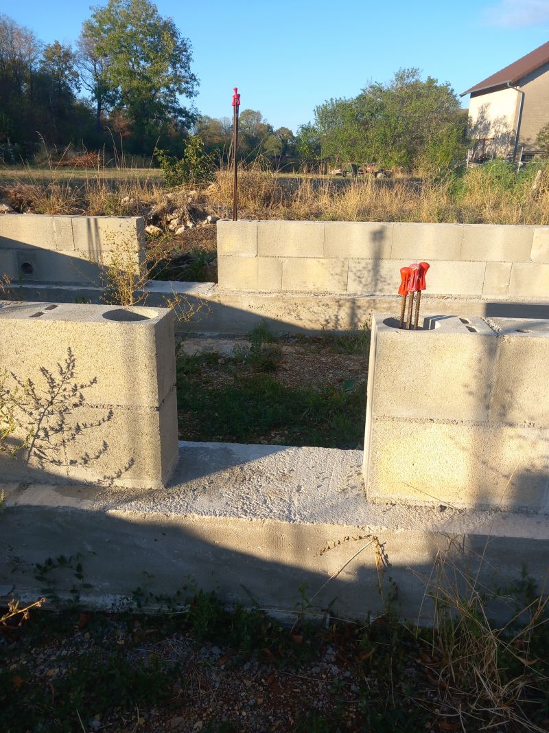

Bonjour, je suis entrain de faire mon vide sanitaire, et comme je n'ai que 2 rangs d'agglos en 25 cm avant la dalle, je ne voulais pas faire de linteaux pour les passage d'homme avant la dalle, comment faire le chainage au dessus de ces passages en même temps que la dalle hourdi beton qui sera une 12+5. Est ce possible de faire un linteau noyé ? Sachant que des poutrelle arriverons au milieu de ce vide.
Merci d'avance pour vos réponse !
Il y a 3 passages de 60cm, un sur un mur de refend et 2 sur des murs porteurs.

Salut, d'abord, je tiens à préciser que je ne suis pas maçon, mes dires son donc à prendre avec précaution.
Oui ce que vous envisagez de faire et réalisable, j'ai déjà fait cela chez moi, et je l'ai déjà vue sur des chantiers, fait par des maçons.Ce qui fera une épaisseur de 20 cm, de béton armée dans laquelle sera noyer la poutrelle.

Sur des passages de 60 cm dans de l'agglo de 25, le plus simple c'est de poser un linteau préfabriqué qui reprend l'ouverture avec un appui correct de chaque côté, et ta dalle hourdi porte ensuite dessus comme sur le reste du mur. Un linteau vraiment noyé dans les 12+5 ça reste juste en enrobage d'aciers vu l'épaisseur, et si ça doit passer il faut le ferrailler comme une poutre, avec le chaînage qui reste continu tout autour du vide sanitaire et jamais coupé aux trois passages. Ce qui me chiffonne le plus dans ton affaire c'est les poutrelles qui arrivent au milieu d'un passage, parce qu'une poutrelle a besoin d'un appui réel et pas d'un trou sous elle, donc soit tu décales ton calepinage pour qu'elles tombent ailleurs, soit tu prévois un appui dessous. Comme il y a deux murs porteurs et un refend concernés, fais valider ton ferraillage par ton maçon avant de couler, ça t'évitera de refaire la dalle.

Bonjour, car je n'ai pas prévu à l'avance ou tomberont les poutrelles, donc ça serait juste un chainage renforcé à ce niveau là sans le chainage de la dalle ? Avec un support bois qui servirai de coffrage pour le coulage de la dalle en dessous ? Je pensais à un chevetre un peu comme pour une cage d'escalier.

Merci pour votre retour, il faudrait que je refasse mes ouverture s à dautre endroit alors en fonction du calepinage des poutrelles c'est ça.
Ou un appui type coffrage en bois pour que les poutrelles reposent dessus le temps du coulage de la dalle ? Avec un ferraillage renforcé à ce niveau la sur le chainage de la dalle

Largement suffisant vue que tu auras l'épaisseur du dessous des poutrelles au dessus de la dalle de compression...
