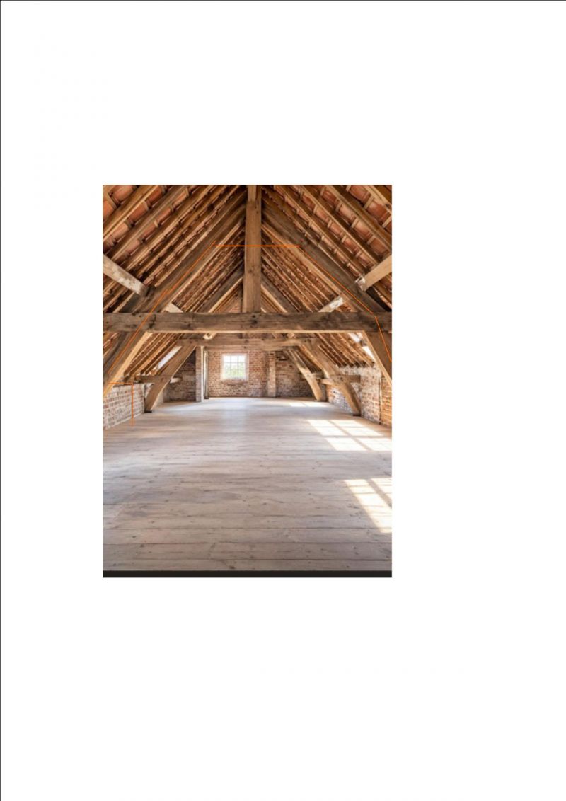

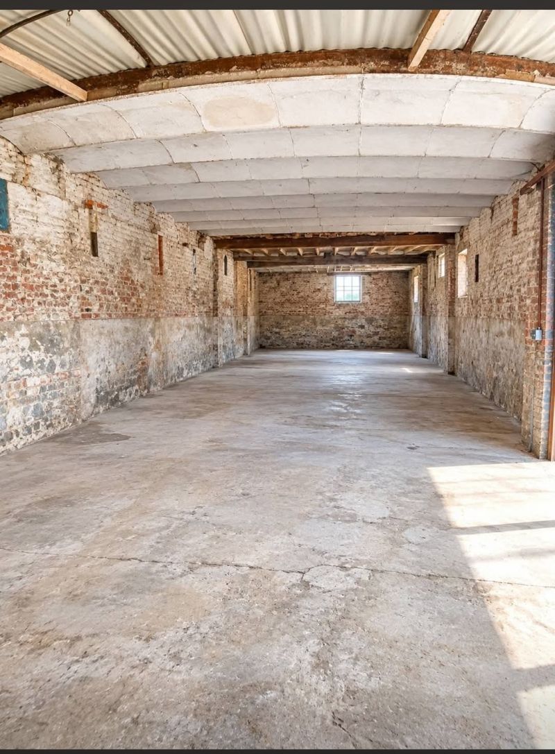

A combien estimez-vous les travaux pour rénovation complète d'un corps de ferme
Ce sujet comporte 6 messages et a été affiché 95 fois
Env. 50 message Nord
Je n y connais rien en coût des travaux.
J aimerais savoir à combien estimer (une fourchette),je me doute bien que vous ne pouvez pas donner un montant exact.
Je parle d isolation,placo , électricité,plomberie, carrelage , menuiserie pvc,chauffage .
La toiture est bonne.

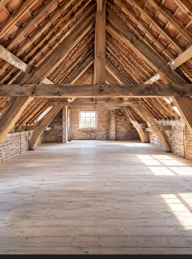

Je vous mets une photo du rez de chaussée(dalle beauté) et de l'etage (plancher bois).
Merci d'avance
Aucune idée, mais c'est très beau !
J'espère que tu vas garder le plancher de l'étage.

Salut, masy59 dommage que vous ne soyez pas de ma région, car je me ferais un plaisir de travailler sur ce genre de monument !
Je rejoins l'avis de notre ami Manu-d.en-haut pour le plancher, mais en plus il faut garder le maximum de poutres visibles.
Pour le tarif, c'est compliqué de faire une bonne estimation ! Avec mes équipes, on serait aux alentours de  700 € à 1 300 € du m², ( Sans maçonnerie ni ouverture des murs.)  sous réserve qu'il n'y ait pas plusieurs salles de bain ou cuisines, car cela fait vite monter les tarifs.
Actuellement en ligne !
Il va hélas falloir cacher presque toute la charpente pour isoler.
L'alternative est d'isoler en sarking (par l'extérieur), mais il faut tout refaire le toit, ça va vite être cher.
Pour isoler les mur, quoi de prévu ?
Ça serait bien d'isoler par l'extérieur.
Quel aspect extérieur actuellement, on peut avoir des photos ?

À voir l'intérieur, je suppose que, du dehors, c'est aussi beau.
On pourrait isoler en suivant les traits rouges.

Donner une enveoppe avec juste trois photos est quasi impossible, sans avoir un projet un peu reflechi, notamment une idee du mode de chauffage, nombre de salles de bains, ouvertures sur l exterieur, niveau de prestation etc...
Mais globalement en partant d une coquille vide dont le gros oeuvre est en bon etat, sans rien faire d extraordinaire, comptez 2;000 TTC au metre carré, 3000 si vous cherchez un niveau d equipement et de finition plus sophistiqué
Il y a des postes qui peuvent serieusement piquer, un assainissement non collectif par exemple peut representer plusieurs dizaines de mille, des escaliers sont assez couteux et il peut y avoir suivant le projet des reprises en sous oeuvre ou en charpente qui chiffrent assez vite
Le souci dans ce genre de chantier et que la mise de depart est importante, avant d arriver a une maison habitable meme partiellement
