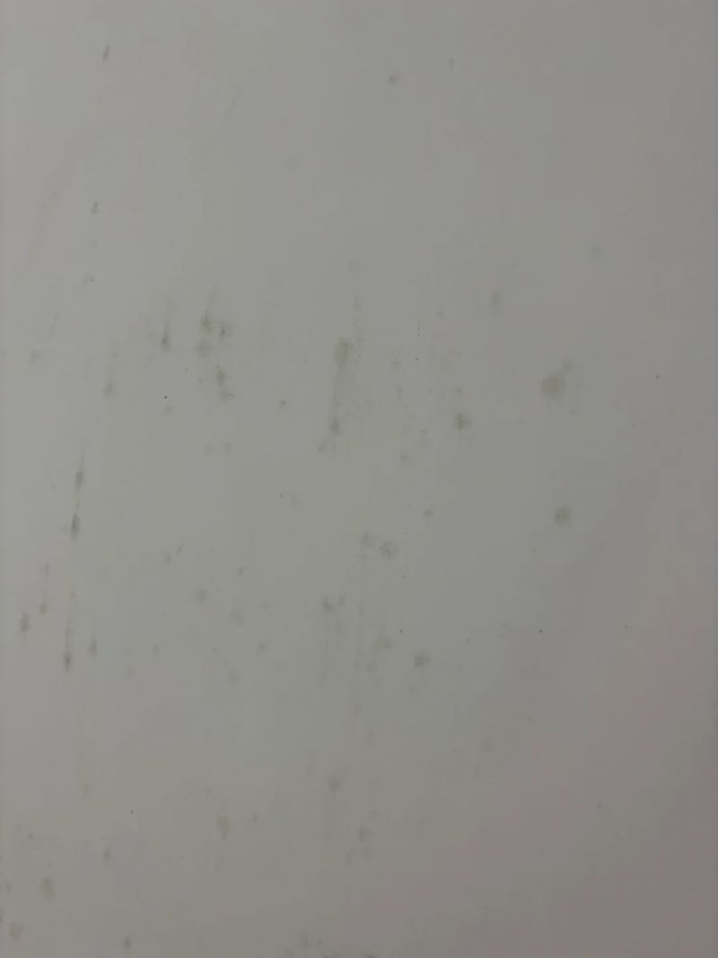

On m’a appelé pour une zone humide sur un mur, juste derrière une porte de chambre. Le mur était froid et mou au toucher, avec un peu de moisissure visible en surface. Il y a une douche de l’autre côté.
Avant de découper, j’ai passé la Thor002 sur tout le mur pour essayer de voir d’où venait l’eau. Il y avait une zone froide assez irrégulière qui commençait vers le milieu du mur et descendait. Rien ne semblait venir du plafond.
Le haut de la zone froide arrivait à peu près à la hauteur du pommeau de douche de l’autre côté. J’ai donc vérifié le même endroit avec un humidimètre. Les valeurs étaient élevées, ce qui m’a permis de cibler une petite zone au lieu d’ouvrir tout le mur.
J’ai fait une petite ouverture près du haut de la trace et trouvé un mauvais raccord sur l’arrivée d’eau derrière le robinet de douche. Je l’ai réparé, fait couler l’eau, puis contrôlé à nouveau avec l’humidimètre et la caméra le lendemain. Je ne voyais plus rien descendre dans le mur.
Cette partie du placo était déjà molle et présentait de la moisissure.
Quand l’origine d’une fuite n’est pas évidente, vous commencez généralement par quoi ? Caméra thermique, humidimètre ou petite ouverture pour voir derrière ?

Ta méthode est déjà la bonne et tu as fait le plus dur en ciblant la zone avant d'ouvrir, franchement c'est comme ça que je ferais aussi.
Perso je commence toujours par l'humidimètre et je garde la thermique pour chercher un cheminement, parce que sur une paroi déjà froide et humide l'écart de température s'aplatit vite et une fuite faible peut ne rien montrer du tout.
Avant de casser plus loin, je refais le tour côté douche, le raccord derrière la robinetterie, le joint au pied du receveur et la reprise d'évacuation, c'est là que ça lâche le plus souvent et ça se vérifie en ouvrant très peu.
Deux trucs sur lesquels je ne ferais pas l'impasse, tu remplaces le placo mou et moisi au lieu de le recouvrir, et après réparation tu laisses couler longtemps puis tu reprends tes mesures deux ou trois jours après et pas seulement le lendemain, une fuite qui suinte met du temps à redescendre.
