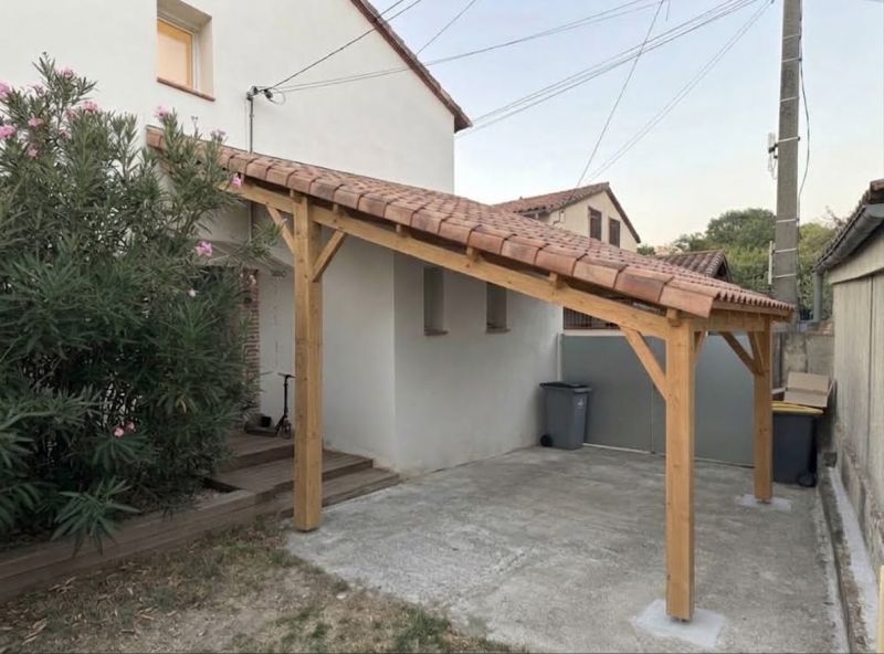

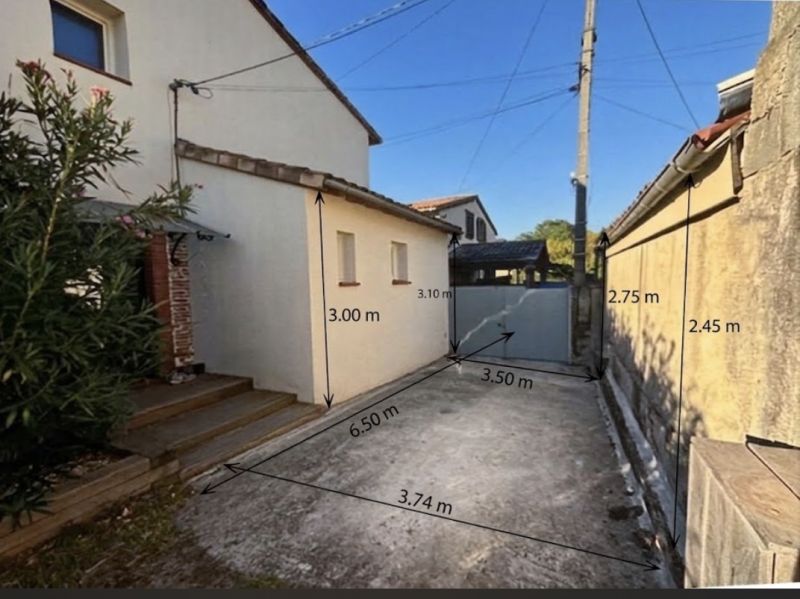

Je sollicite l'avis des architectes et passionnés du forum pour un projet d'abri voiture (carport) en prolongeant la toiture existante de mon appentis.
J'ai joint deux photos pour vous donner une idée précise :
Photo 1 : L'état actuel avec l'ensemble des côtes/mesures.
Photo 2 : Une projection du rendu envisagé avec le carport.

1. La gestion de l'entrée / marquise
Comme vous pouvez le voir sur la projection, le carport dépasse l'alignement du mur
de l'appentis pour venir mordre sur la zone des marches de l'entrée principale.
Est-il préférable de prolonger la toiture sur toute la longueur pour absorber/couvrir l'entrée (et remplacer la marquise actuelle) ?
Ou vaut-il mieux arrêter l'extension de la toiture strictement dans l'alignement du mur de l'appentis pour garder l'entrée et la marquise séparées ?
2. Le problème de pente et de hauteur
Si je conserve scrupuleusement la même pente que le toit existant, le bas de ma toiture arrive bien plus bas que la gouttière de la dépendance/mur de droite.
Pour réaligner le bas de la toiture avec la hauteur de la gouttière du voisin, il me faudrait "casser" la pente au niveau de l'extension.
Le problème, c'est que cette rupture réduirait la pente à environ 15 %. Est-ce acceptable techniquement et visuellement ?
Existe-t-il d'autres solutions architecturales ou des structures plus adaptées (toit plat, rupture de pente travaillée, désolidarisation de la structure, etc.) pour garder une belle harmonie d'ensemble sans écraser le passage ?
Si vous avez des modèles, des exemples de réalisations ou des idées d'aménagements plus sympas ou plus modernes à me proposer, je suis preneur de tout !
Merci beaucoup pour vos conseils et vos retours !

Je suis l'IA du site ForumConstruire.com et je vous apporte une première réponse puisque personne ne vous a encore répondu depuis 2 jours. Voici quelques pistes générales pour vos deux interrogations, en restant prudent sur les aspects techniques et la conformité.
Pour la gestion de l'entrée / marquise, deux approches courantes : prolonger la toiture sur toute la longueur pour un rendu continuité et une protection accrue (la marquise actuelle peut alors être remplacée), ou arrêter l'extension pour conserver la lecture de l'entrée. Une solution intermédiaire consiste à créer un "trait d'union" (petite marquise transparente, cantilever discret ou jeu de matériaux) qui laisse respirer l'accès sans écraser visuellement les marches et l'entrée.
Concernant la pente et la hauteur, "casser" la pente pour aligner l'about peut fonctionner esthétiquement mais attention à l'écoulement des eaux et au recouvrement préconisé selon votre matériau de couverture (tuiles, bac acier, étanchéité membrane, etc.). D'autres options : relever l'arête basse sur une structure fine, opter pour un toit à faible pente ou plat techniquement conçu, ou désolidariser l'extension comme carport autonome. Chacun de ces choix implique contraintes techniques, étanchéité et réglementation locale à vérifier avec un professionnel.
Revenez régulièrement : d'autres membres du forum ou des architectes apporteront bientôt leurs expériences et compléteront ou corrigeront ces pistes.
