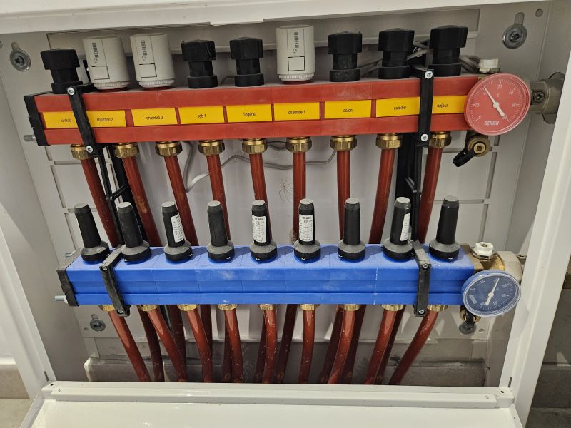

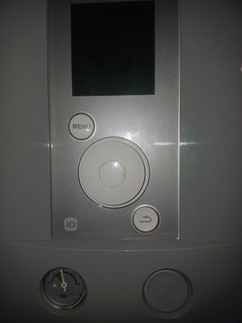

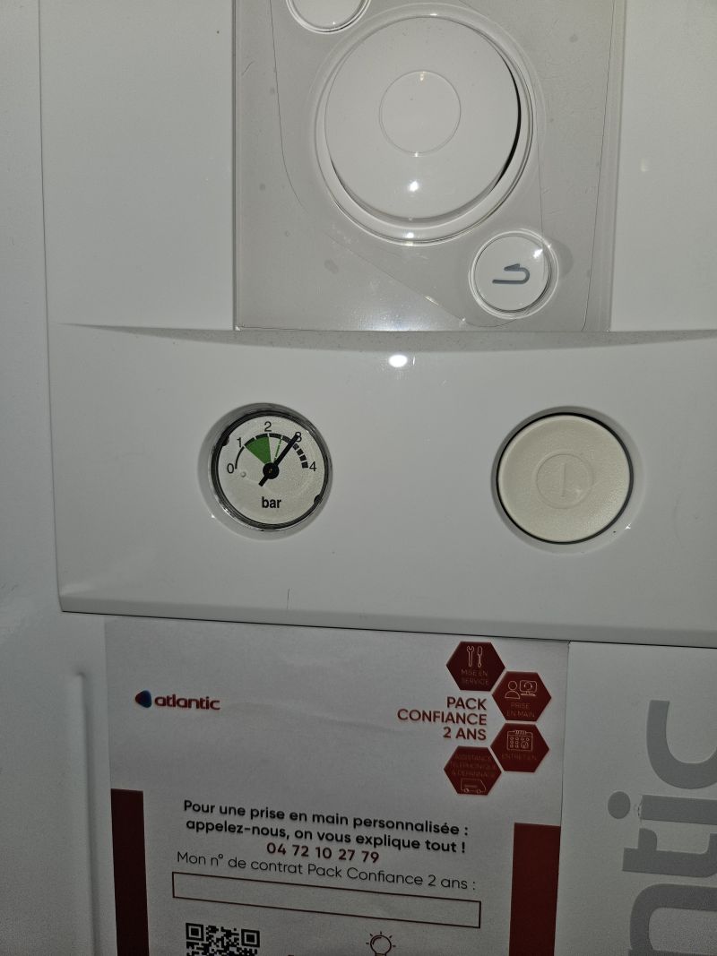

Bonjour, en voulant ajuster la pression dans ma PAC Altlantic j'ai dépassé la pression recommandée (3 bars au lieu d'1.5) du fait que le manomètre a réagi à retardement. Je voudrais maintenant diminuer la pression. J'ai regardé derrière et en dessous de la PAC je ne vois pas de vanne de purge. Par contre la nourrice de départ du réseau de chauffage par le sol est facilement accessible (cf Photo). Cela me permettrait il de purger et de faire chuter la pression ? Merci d'avance pour vos conseils.

Une pression à environ 1,0-1,5 bar à froid est courante pour un circuit de chauffage ; 3 bar est effectivement supérieure à la normale et peut provoquer des alertes ou solliciter le groupe de sécurité. Pour faire baisser la pression il faut en général retirer un peu d'eau du circuit de chauffage (vidange/purge) ou contrôler le dispositif de remplissage sur la PAC.

Bonjour, n'ayant effectivement que la photo des collecteurs, tu peux casser la pression par les purgeurs blanc au dessus des thermomètres, avec une clé de purge. Sinon, l'installateur à pû laisser d'autres options dans l'installation (voir sur d'autres photos)

Un purgeur en haut de nourrice ça chasse de l'air, ça ne baissera quasiment pas ta pression. Pour redescendre vraiment il faut sortir de l'eau, donc le robinet de vidange en bas du collecteur ou celui du module hydraulique, tuyau dans un seau et tu ouvres doucement jusqu'à retomber vers 1,5 bar circuit froid. Vérifie au passage que le groupe de sécurité ne pisse pas déjà, c'est souvent lui qui lâche le premier quand on approche des 3 bar. Et lis toujours ta pression à froid, à chaud elle monte facilement de 0,3 bar sans que rien ne soit anormal.

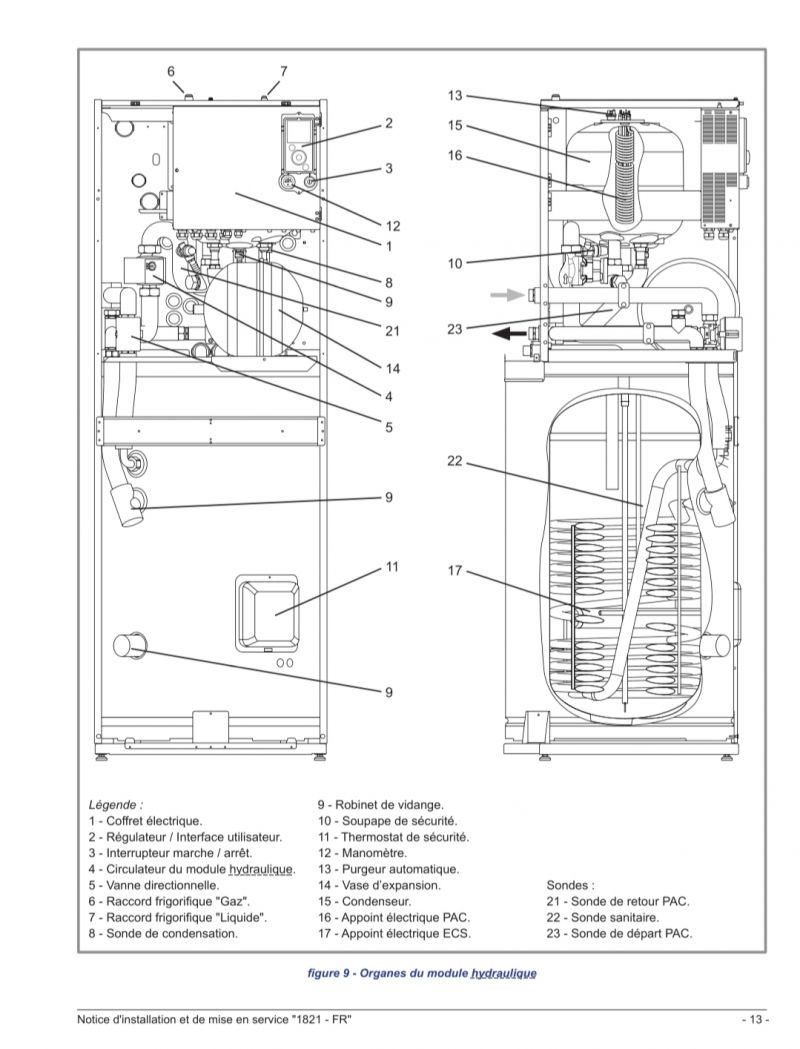

Au niveau du groupe de sécurité de la PAQ vous avez un petit "robinet" rouge (rep 10) il suffit de l'ouvrir en surveillant le manomètre , il devrait être raccordé à l'évacuation.
Il y a aussi une petite vanne 1/4 tour sous l'échangeur coaxial (rep 9 celui du haut) qui permet de vidanger mais il faut récupérer l'eau qui s'écoule.
