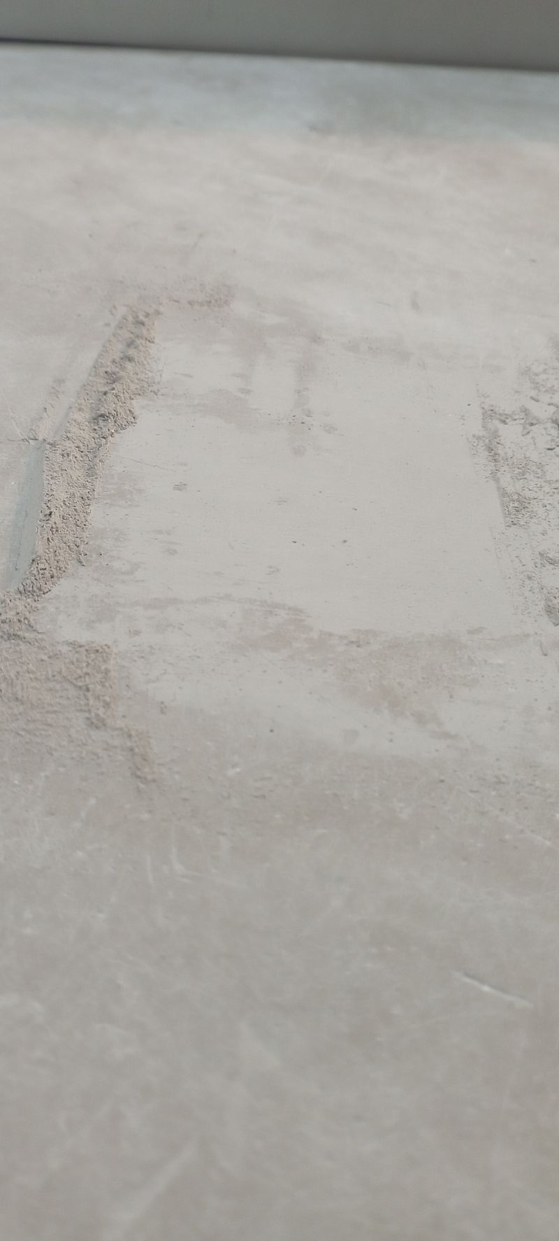

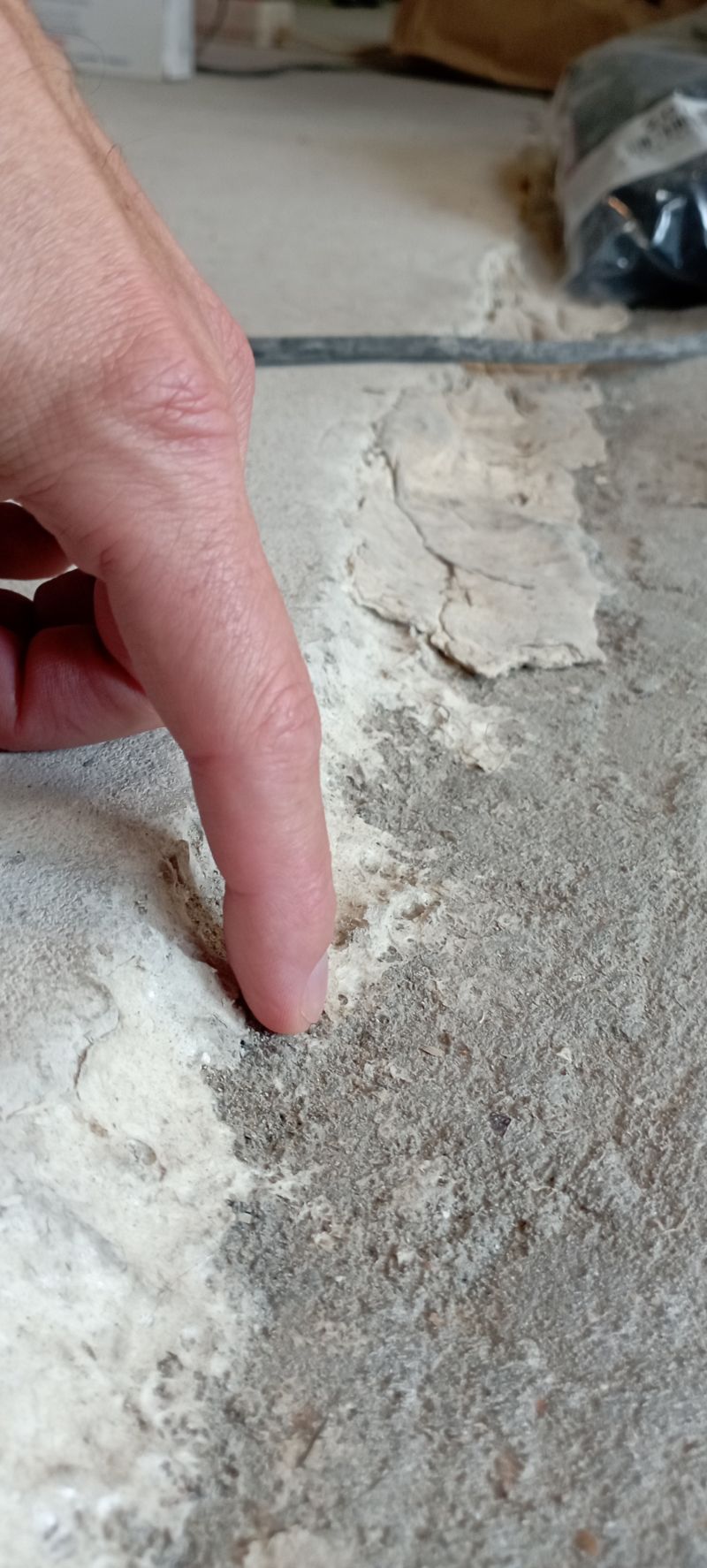

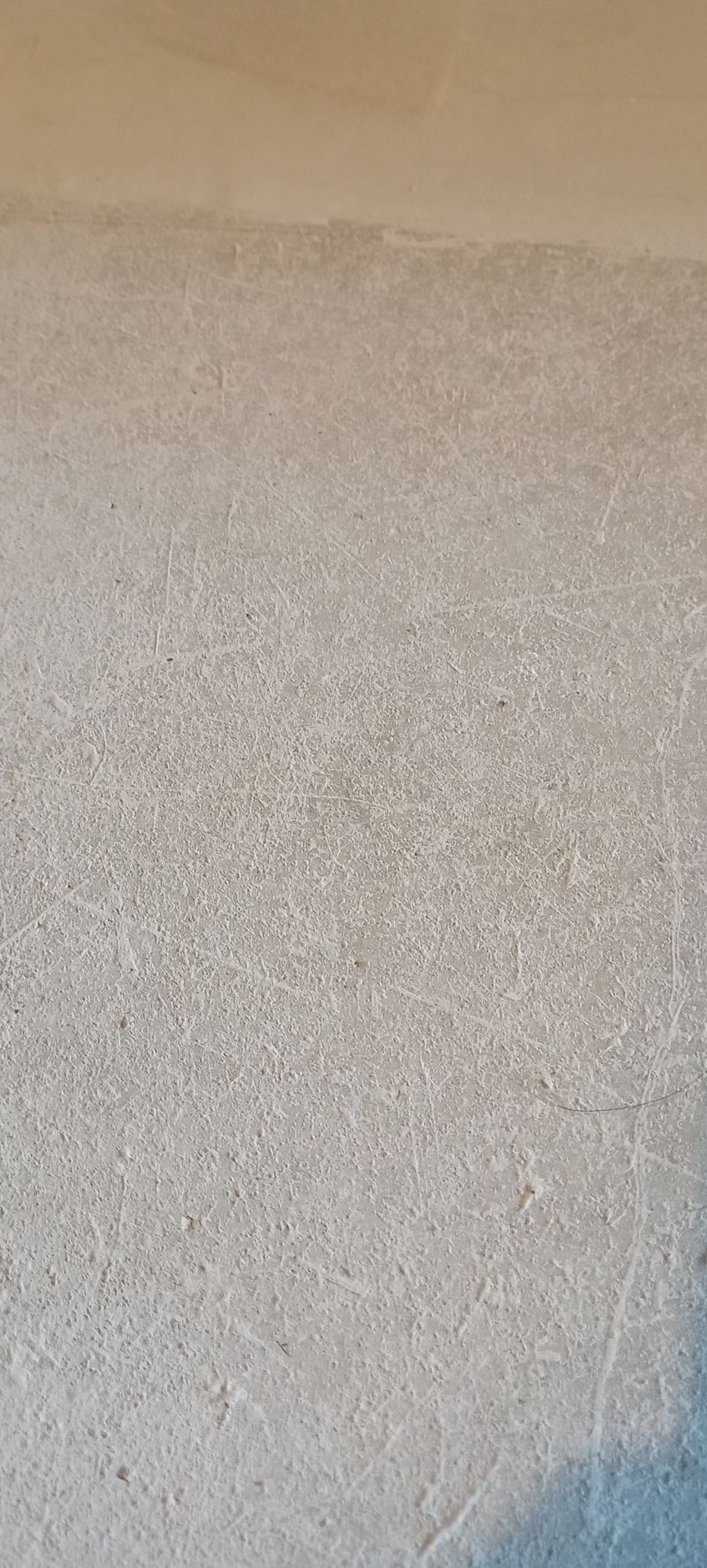

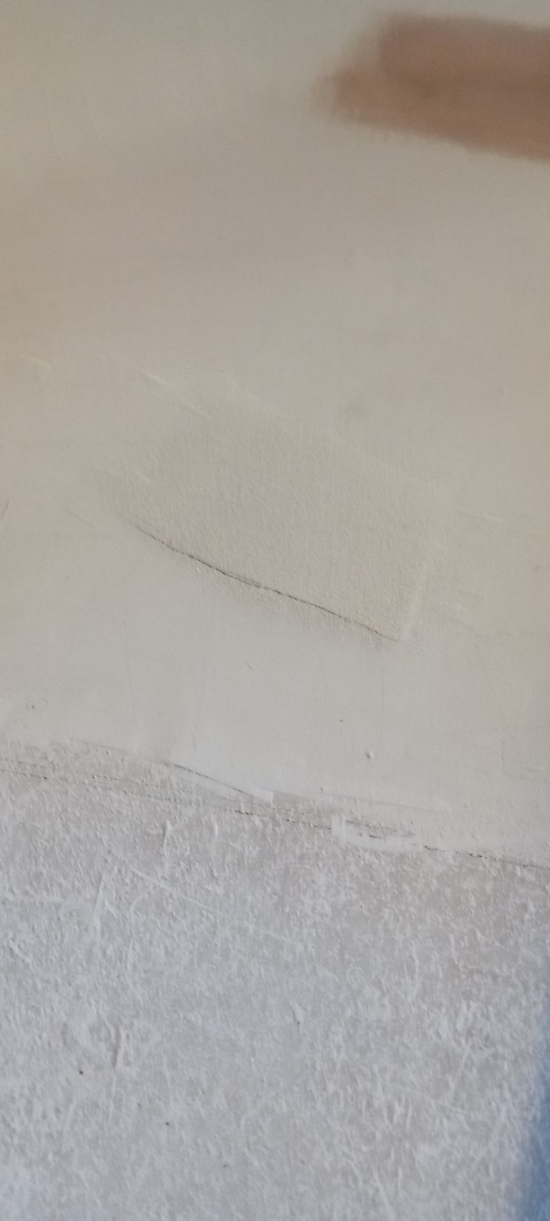

J’ai fait réaliser un ragréage sur une surface d’environ 30 m². Un primaire de qualité a été appliqué au préalable. Le produit utilisé est du Weberniv Primo, avec une épaisseur variant d’environ 2 à 8 mm. Le ragréage a été réalisé il y a maintenant deux mois.
Je souhaite désormais poser du carrelage, mais je m’interroge sur la qualité du ragréage et sur son aptitude à être recouvert.
Depuis deux mois, je marche régulièrement dessus sans constater de poudrage particulier. Le ragréage ne s’effrite pas, ne casse pas et ne présente aucune fissure.
En revanche, lorsque je le ponce ou que je le frotte assez énergiquement avec une spatule tenue à plat, il produit continuellement de la poudre.
C’est ce qui m’inquiète et motive ma question : ce comportement est-il normal pour un ragréage de ce type, ou dois-je considérer que le ragréage présente un défaut et qu’il n’est pas conforme avant de procéder au carrelage ?

Je me permets de vous relancer, car je ne sais vraiment pas quoi faire.
Un charpentier doit poser un escalier et je pensais carreler avant.
Dans cette situation, je ne sais pas si je dois tout enlever et refaire un ragréage, ou si le support reste correct.
Les photos présentent, pour la dernière, l'usure du temps, la poudre consécutive au grattage et l'empreinte de la spatule.

Un ragréage à base de ciment laisse toujours une fine poussière en surface, c'est la laitance, et le fait que ça poudre quand tu frottes à la spatule tenue à plat ne veut pas dire grand chose en soi. Ce qui compte c'est la cohésion en profondeur, donc gratte avec une pointe de clou ou de couteau à plusieurs endroits, si ça reste superficiel et que ça ne s'écaille pas en morceaux ton ragréage est sain. Tapote aussi la surface, un son creux ou un craquement localisé trahit une zone décollée, souvent là où tu n'as que deux millimètres d'épaisseur, et ça se reprend avant de carreler plutôt qu'après. Avant la pose, aspirer soigneusement et passer un primaire d'accrochage adapté au carrelage, sinon la poussière reste et c'est la colle qui n'accroche plus. Et si tu veux être tranquille, fais ton test sur les zones les plus minces et dans un passage, c'est là que les faiblesses se voient en premier.

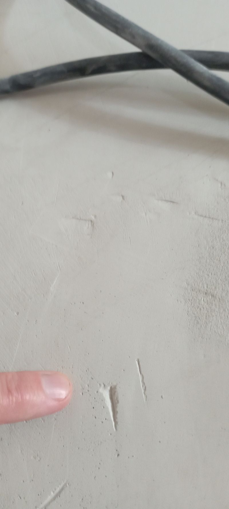

Quand je gratte avec la spatule, la quantité de matière décollée n’est pas toujours la même. Le support est globalement cohérent : il ne s’écaille pas. En revanche, un clou laisse un sillon qui se creuse au fur et à mesure que je repasse dessus, mais le ragréage n’éclate pas.
Le ragréage est compact et ne sonne pas creux. Sur l’un de ses flancs, j’avais mis une mousse pour bloquer l’écoulement. À cet endroit, il n’est pas friable et nos passages ne l’ont pas altéré (ragréage sur la gauche). En revanche, le grattage provoque bien du poudrage. Est-ce que cela peut être normal ?

Un reagreage est toujours poudreux et il est deconseille de marcher dessus
Sans etre sur place dur d avoir un avis, mais perso je collerai le carrelage sans souci

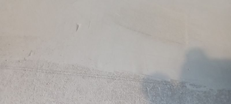

Autrement posé : si le ragréage est ferme à la marche, ne s'effrite pas spontanément, ne sonne pas creux et ne présente pas de fissures, le léger poudrage provoqué volontairement par un grattage est-il compatible avec une pose de carrelage même après ce temps d'attente ?
