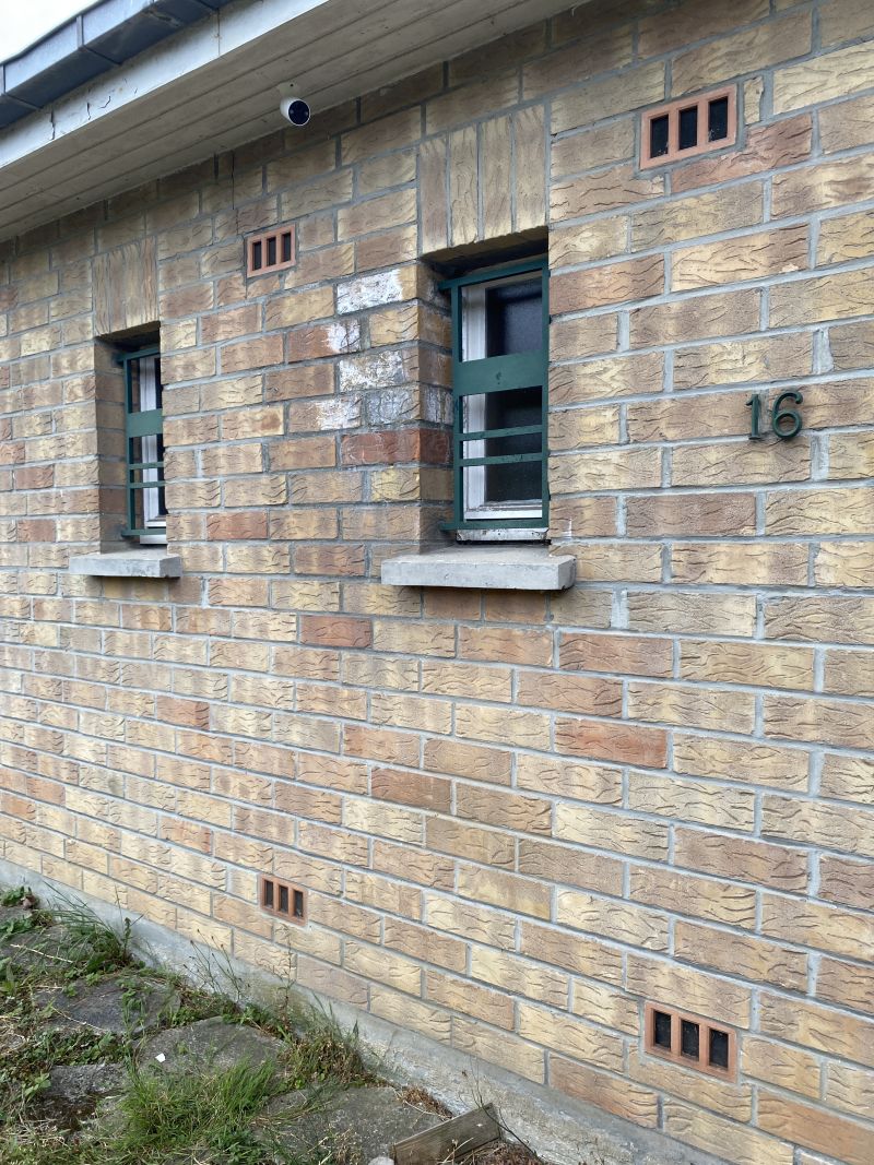

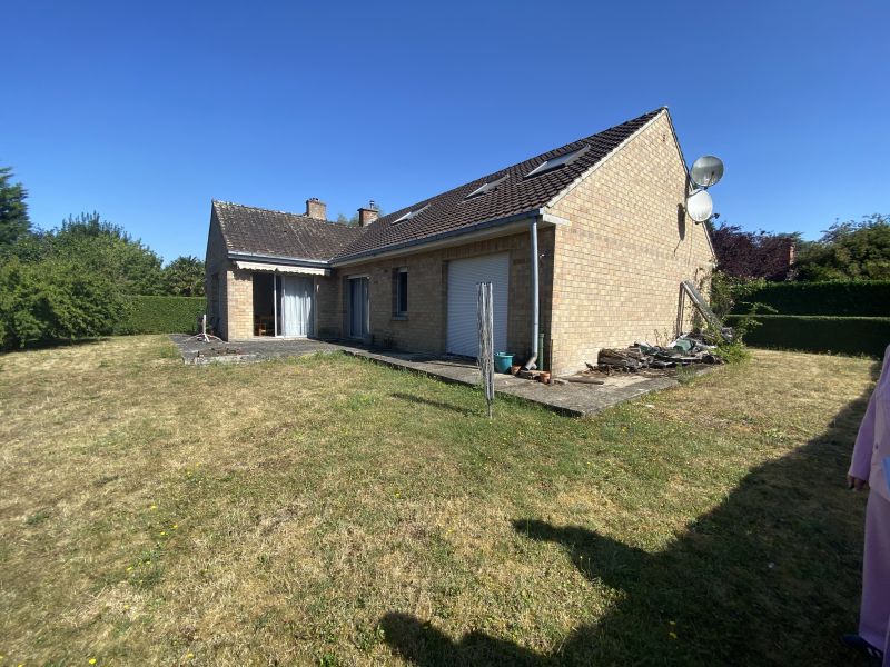

Après de longues heures de lecture, de videos en tout genre, je suis toujours aussi perdu concernant choix a faire pour isoler ma maison. Celle ci n'a pas bougé depuis sa construction en 1970 (combles amenageable mais non isolé, pas de VMC, menuiserie alu simple vitrage, isolant mur inexistant (Mur + lame d'air + brique platriere).
Comme le sujet l'indique je suis partagé entre isoler la maison par l'intérieur (et perdre après calcul 5m² pas négligeable a 3000 balles le m²  ) Je tente aussi d'étudier la piste de maprimeRenov mais après discussion avec eux et lecture des avis, ca fait peur d'engager tout cet argent auprès d'entreprise RGE sans etre sur de recupérer la prime...)
Bref j'en reviens a mon sujet principale, j'ai un premier devis pas super encourageant a 30k€ pour isoler 140m² de facade en PSE graphité 140mm. Sachant que le polystyrene n'est pas le roi de la perspirence , j'ai eu le droit a un numéro de claquettes de l'artisan me disant que si je pose une VMC , il n'y aura pas de soucis... Mais je prefère m'inquiéter plus qu'il ne faut et me remettre au pro qui peuvent parcourir le forum pour vous demander un avis concret. Je joins quelques photos et a savoir, la maison a un ensemble de grilles de ventilation qui traverse de part et d'autre le mur (grille coté jardin / grille coté intérieur).
D'après le DPE, nous somme sur un mur briques (creuse je pense car assez large) de 28cm et briques platrieres il me semble avec lame d'air entre 2.

Dans le devis d'ITE, il me prévoit du PSE graphité en 140mm, j'ai un doute de la compatibilité de cette matière certe moins chere mais non perspirante VS mur en brique...?

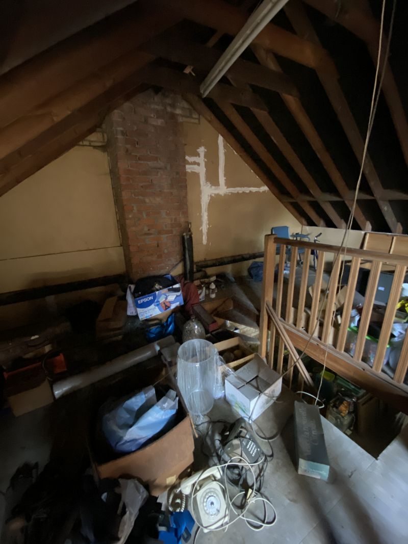

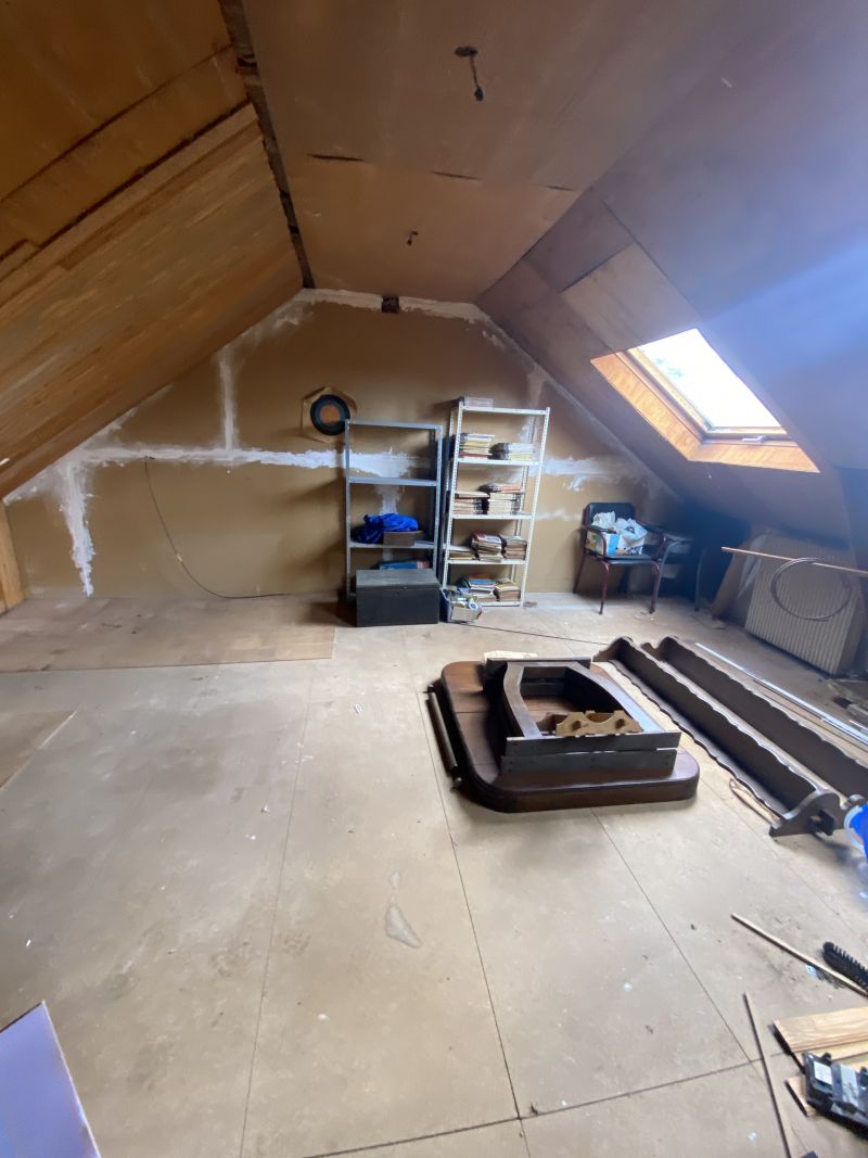

 Bonjour Lucienpel, merci pour ton aide. J'ai oint des photos des combles : ferme traditionnelle entraxe 40cm avec pare pluie ancien (bitume j'imagine) . J'ai prévu d'isoler en 2 couches et d'y faire des chambres. Tu as raison pour le prix au m² , c'est 222m² pour etre plus précis , je n'ai pas de devis comparatif pour savoir si c'est cher ou non ? Comme évoqué dans ma réponse a Kazlab, j'ai bien prévu de remplacer toute les fenetres en double vitrage
<L'isolation d'un mur en brique par l'extérieur se fait principalement via une ITE (Isolation Thermique par l'Extérieur) utilisant des panneaux de laine de roche, fibre de bois ou polystyrène expansé, selon que votre mur est ancien (brique pleine) ou récent (brique creuse). Les murs anciens exigent des isolants respirants comme la laine de roche ou la fibre de bois pour éviter les problèmes d'humidité.>
Isolation des combles :
si le pare pluie n'est pas de type HPV (ce qui est le cas des feutres bitume)
cela complique un peu les choses, car il faut laisser une lame d'air de 2cm
mini entre le dessus de l'isolant et la sous face de l'écran .
Mais il faut que cette lame d'air soit ventilée ce qui suppose des entrées d'air
en partie basse et sortie d'air en partie haute, par exemple en interrompant
l'écran et en ayant des faitières ventilées.
Pare vapeur sous forme de membrane indépendante bien sur.
Cdt

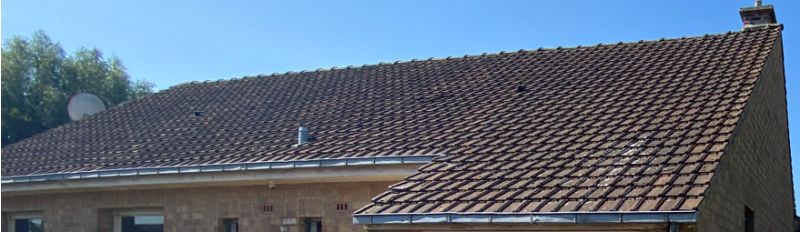

Pour les aerations, il y a des tuiles de ventilations (au milieu du rampant a peu pres) sur chaque pan de toiture , j'ai joint une photo. Ca ne vous semble pas suffisant ?

<Pour les aerations, il y a des tuiles de ventilations (au milieu du rampant a peu pres) sur chaque pan de toiture , j'ai joint une photo. Ca ne vous semble pas suffisant ? >
Ces aérations appelées aussi tuiles chatières sont prévues et (obligatoire) pour ventiler
la sous face des tuiles.
Elles ne peuvent pas ventiler la lame d'air nécessaire sous l'écran qui n'est pas HPV .

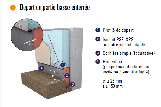

bien lire les devis comme par exemple:
le déplacement des desentes de gouttières est-il prévu
comment l'isolation est-elle prévue autour des fenêtres
qu'est prévu en bas de murs
Cdt
Bloggeur Env. 30 message Nord
Bonjour, un petit forfait est en effet prévu pour déplacement des gouttières mais elle sont deja en deport de 25cm donc pas de soucis selon moi. Pour les fenetres il a prévu une ligne "tableaux / voussures retour EMU 40mm. Par contre il prévoit des profils de fermeture haute et latéral (j'imagine PVC...) ce qui m'emballe pas trop, je prefererais un enduit comme en facade. EN bas du mur il prévoit de facon logique un rail de départ en alu. Par contre tu parles peut etre en desous du rail de départ et sous les 15cm. Il me semble qu'il fallait un isolant PSE sous les 15cm quand on a de la terre dessous ?
