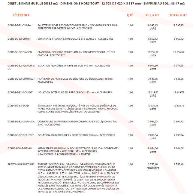

Préparation > Choix du constructeur Par MaryBlue le 28/09/2026 à 15h43
Voici le premier devis de l'entreprise:
j'aimerais enlever le plus de choses afin de les faire moi même:
l'isolation ouate de cellulose
le bardage (dans la scierie a côté de chez moi)
Les fenêtres
est ce que c'est réalisable selon vous?
avez vous des conseils?

1) La dalle et les fondations ou les pieux et le terrassement ne sont pas dans ce devis. Il faudra aussi préciser les entrées d'eau, d'électricité et des télécoms.
2) M'etonne de trouver au sol de la fibre de bois à cause des remontées capillaires ou vapeur possibles.
Il doit y avoir au minimum un pare-pluie sous la fibre de bois et un pare-vapeur au dessus de la fibre de bois
3) Même remarque concernant une isolation extérieure en fibre de bois sans pare-pluie devant ?
4) Pour l'isolation en fibre de bois sous toiture sans pare vapeur en dessous ?
Les bacs aciers sont étanches et mettre un isolant fibre de bois en dessous, qui est perspirant, va créer à coup sûr une condensation au niveau des bacs. Il faut obligatoirement un pare-vapeur en dessous de l'isolant
5) Demandez les dimensions des fenêtres pour demander un devis ailleurs.
Une baie vitrée, 3 portes fenêtres et une fenêtre... suffisant ou pas ? Faudrait voir le plan. Pour 82 m² d'emprise au sol (soit environ 70-75 m² habitables), la norme actuelle impose que la surface vitrée représente au moins 1/6ème de la surface habitable (soit plus de 12 m² de vitrage). Selon la taille des ouvertures prévues, cela peut être insuffisant.
Aucun détails concernant la performance thermiques des menuiseries.
Je ne sais pas si les isolations prévues sont conformes aux normes actuelles mais je suis certain que tout ça ne respecte pas les DTU (normes de la construction) concernant la pose des isolants.
Avec une emprise au sol de 82 m² (supérieure au seuil d'exemption de 50 m²), ce projet est soumis à la Réglementation Environnementale 2020 (RE2020) pour les constructions neuves et je pense que les isolations/ouvertures prévues ne permettent pas de rencontrer les performance cibles définies par la RE2020.
Avec ce que je vois dans ce devis, il n'y a aucune étanchéité à l'air.
Une étude thermique est nécessaire pour le dépôt de demande de permis de construire c'est cette étude thermique qui précisera les épaisseure et la mise en œuvre des isolants.
Je pense qu'avant d'envisager de prendre une partie des travaux à votre charge, il y a quelques questions critiques à adresser.
Note que ce soit de l'ouate de cellulose ou de la fibre de bois, les remarques précédentrs concernant pare-pluie et pare-vapeur sont identiques.
Conclusion :
Bref, il me semble que c'est soit une grosse supercherie soit une volonté de faire pas cher mais complètement hors clous avec donc des risques graves pour la pérennité de la maison et le confort intérieur et le refus du permis de construire ou de conformité.

Hello! Merci pour ton retour je vais essayer de te répondre point par point :
oui la dalle est bien a ma charge.
Pour les pare pluie et pare vapeur ils sont bien présents partout . Ce n'est pas détaillé ici effectivement mais ils sont bien présents.
Effectivement je compte rajouter des ouvertures ( vu avec eux)pour d’autres fenêtres , ici ce sont les ouvertures "minimum " a avoir.
Pour les normes ils sont conforme : RE202 et RE2025 mais eu importe car je ne prends pas leurs fibre de bois qui est beaucoup trop cher c’est moi qui vais me chargée de l'isolation et je devrais faire vérifier ça par l'étude thermique pour être sur de respecter les normes.
Je n’avpas penser aux ouverture pour l'électricité...etc, je le note merci.
Effectivement il faut que je demande les mesures des ouvertures ( en espérant que ce soit standard).
Je pense que c’est une entreprise sérieuse ils ont breveté leurs systèmes ont reçu plusieurs prix pour ça, j’ai envie de leurs faire confiance.

Je me demande pourquoi les pare-vapeur et pare-pluie ne sont pas indiqués dans le devis. Ce sont des points fondamentaux dans la construction. Ce sont ces membranes qui assureront la pérennité de la construction.
Personnellement, j'aurais demandé, non j'aurais exigé et je ne signerais rien sans ces documents, le descriptif technique détaillé (plan d'exécution) qui doit reprendre les complexes d'isolation pour les murs, le sol et le toit.
Attention, les gaines d'électricité et les conduits d'eau doivent passer quelque part, où ? Dans le cas où c'est vous qui gérez le placo/les panneaux intérieurs, vous pourrez laisser un vide technique qui pourra laisser passer ces conduits/gaines derrière les placos.
Si certaines gaines ou conduits passent au sol (en général le cas pour l'eau), il faudra bien spécifier où poser ces gaines avant l'insufflation. Ceci signifie que vous devez avoir une idée claire des points lumineux, des interrupteurs et des points d'eau, ainsi qu'une idée du cheminement.A discuter avec le constructeur.
Perso, je doute qu'avec les épaisseurs d'isolants mentionnées dans le devis, ils soient RE2020, mais bon, il faudrait faire le calcul.
Vous serez de toute façon contrainte par les épaisseurs qu'ils ont prévues car c'est l'entreprise qui construira les caissons, suivant leurs standards, dans lesquels vous insufflerez l'ouate. Les performances de l'ouate et de la fibre de bois sont quasi identiques.
En plaçant vous-même l'isolant, par exemple pour le toit, vous interromprez leur chantier car ils seront en attente que vous finissiez l'isolation pour fermer les caissons avec le pare-pluie et la couverture acier. Il faut impérativement en discuter et se mettre d'accord avant le chantier.
Si vous prenez en charge l'isolation, vous devez aussi prendre en charge les pare-vapeur et à eux d'installer les pare-pluie.
Pour insuffler de l'ouate de cellulose, il faut obligatoirement une souffleuse. Attention, ce type d'isolant se tasse. La seule façon d'obtenir une certaine densité et d'éviter le tassement, c'est d'utiliser une souffleuse qui, en plus, décompacte, broie et aère la fibre, ce qui est impossible à la main.
Perso, j'aurais mis au sol de la laine de roche qui a l'avantage d'être imputrescible et qui ne craint pas l'humidité.
J'imagine que pour les portes fenêtres c'est standard mais pour la baie, il n'y a pas de standard.
Toutes vos discussions avec le constructeur doivent impérativement être consignées par écrit et faire l'objet d'un e-mail récapitulatif actant les points d'accord ou de désaccord. Notez qu'il existe des applications capables d'enregistrer et de retranscrire ces échanges.

Ça me semble hyper cher non ?
11300€ de palettes (avec leurs éclisses ...) ... il y en a combien ?
On est à quasiment 100 000€ le kit (bon isolé, avec le plancher haut, la toiture et les finitions extérieures) mais je trouve ça élevé !
Ah et il faudra voir, suivant le terrain et la zone, si le PLU autorise la bac acier (chez moi ce n'est pas le cas).
Il faut encore rajouter les fondations et la dalle inférieure, les VRD, les études obligatoires (et celles pas obligatoires mais conseillées), la taxe d'aménagement, l'éventuelle PFAC ou sinon l'assainissement individuel ...
C'est quoi votre budget ? Là on est pas loin des 200 K sans le terrain je dirais.
bonjour, justement c'est pour ça que j'enlève l'isolation, les menuiserie, le bardage... etc ça me coutera beaucoup moins cher de le prendre indépendamment,  je retombe a 35000E le kit, j'ai un budget de 75 000 E pour la maison.

gnangnan1er a écrit:Même si ce n'est pas totalement applicable à votre cas, je vous suggère de lire ceci : https://www.forumconstruire.com/guides/guide-contrat-constru[...]ison-individuelle-ccmi/
Attention, il y a un tas de clients (maîtres d'ouvrage) qui se font gruger et qui perdent en définitive énormément d'argent et de temps. Vous avez tout intérêt à vous faire membre de l'AAMOI et à lire ce lien.
Vous semblez avoir une grande confiance dans cette entreprise, n'ayez confiance en personne, leurs intérêts de construire vite et à moindre coût ne sont pas les vôtres. Il y a sur ces forums pléthore de cas où les choses se sont mal passées avec des chantiers bâclés, arrêtés ou quantité de malfaçons.
Vous devez trouver un maître d'œuvre expérimenté, même si la construction est relativement simple, il y a une multitude d'aspects techniques et de procédés de construction à discuter et à contrôler et c'est le rôle du maître d'œuvre, il sera une interface technique entre vous et le constructeur. En général ils prennent un pourcentage de la construction.

Non mais les palettes c’est compris dans le kit, encore heureux 😅
Dept : Saone Et Loire
Ancienneté : + de 2 mois
Pour plus de 10000€ de palettes, il est fort possible que faire soi-même une ossature bois avec montants traditionnels et insertion de l'isolant entre montants (ce qu'on appelle le cadre) ne soit en réalité pas plus chère et demande juste un peu plus d'expérience et de dimensionnement des pièces de bois. Mais franchement ça ne doit pas être sorcier pour un plain-pied.
Vous devriez l'envisager, c'est à peine plus compliqué que de mettre des palettes et vous donnera une maîtrise totale sur l'ouvrage. Une ossature bois pour votre maison c'est max 2-3 jours si préparation en amont des cadres.
Un point qui n'est pas discuté dans le devis est le contreventement. Mon avis est que les palettes ne font pas contreventement.

gnangnan1er a écrit:Pour plus de 10000€ de palettes, il est fort possible que faire soi-même une ossature bois avec montants traditionnels et insertion de l'isolant entre montants (ce qu'on appelle le cadre) ne soit en réalité pas plus chère et demande juste un peu plus d'expérience et de dimensionnement des pièces de bois. Mais franchement ça ne doit pas être sorcier pour un plain-pied.
J’ai fait plusieurs devis avec d’autre kit Ossature bois mais c’est toujours beaucoup plus cher. ( pour kit hirs d’eau,  hors d’air je depasse 1200e le m2 alors qu’avec leurs système c’est env 700e)Le contrevent est inclus dans le kit.
MaryBlue a écrit: Le contreventement est inclus dans le kit.
1) Vous avez donc un descriptif technique autre que le devis?
2) Je ne parlais pas de kit mais de faire soi-même l'ossature. Si on est capable d'assembler des palettes avec contreventement on est, à peu de chose près, capable de construire soi-même des cadres et de les installer.
Il existe d'ailleurs pléthore d'exemples, de guides et de tutoriels sur Internet et YouTube car l'ossature bois traditionnelle est très largement utilisée et il y a une forte probabilité qu'elle soit encore moins cher.

La grosse différence en de l'ossature bois classique et les palettes, c'est qu'il faut un système de levage des murs, ça peut être délicat.
Ou alors les assembler sur place verticalement, mais on n'est plus exactement dans la technique classique.
Alors que les palettes c'est par modules, assemblées sur place.
Je ne sais pas ce qui est prévu pour le contreventement, mais ça peut être problématique de poser des grands panneaux.

D'ailleurs pour le solivage de l'étage (s'il y en a un, c'est ce que j'ai compris sur le devis) et la charpente, sans matériel, ça va être costaud ! Donc au final, palette ou ossature bois ce sera pareil.
10 000€ le solivage haut ? C'est méga cher non ? Surtout qu'il n'y a pas d'étage ? Ou alors ils comptent un plancher bas par dessus la dalle béton ?
=> ça manque de plan c'te affaire !

Non pas d'étage.  Oui le plancher c’était au cas où je ne faisais pas de dalle béton.  Mais comme je disais je vais faire baisser la facture a 35 000 env. Je ne prends ce plancher ni leurs isolation,  ni leurs fenêtres,  baies vitrées...etc
Ok je comprend mieux, merci !
Là, les palettes + la charpente, c'est 18000€. Pour 82m².
Pour un niveau rectangle de 100m² + plancher d'étage + espace sous toiture de 50m² habitable (100m² au sol) + toiture 2 pans de 210m² (dont 2 fermes en douglas), j'ai du en avoir pour moins de 26 000 € de bois (bois d'ossature, contreventements, solives, linteaux, poutres, 2 fermes complètes, pannes et chevrons dans une grosse section).
