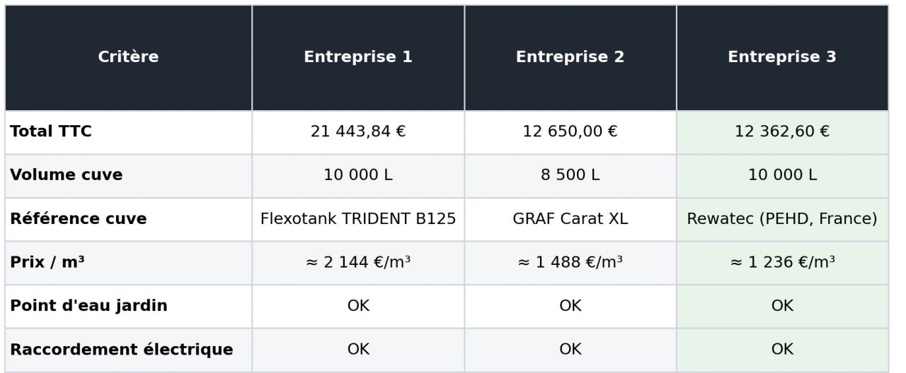

Nous avons une maison construite en 2007, toiture en tuile, avec une surface des toitures de 110m2 environ.
Nous sommes un foyer de 3 personnes avec une consommation de 150m3 l'année.
Nous payons environ 7,5 ttc / m3, abonnement compris.
Cette consommation élevée est dû au fait que Madame aime bien prendre des bains et aime le jardinage (beaucoup de plantes, potager et serre)
Nous avons actuellement un total de 1500L de récupérateurs d'eaux installés mais ce n'est pas suffisant.
Nous réfléchissons à enterrer une cuve pour récupérer les eaux pluviales, pour une utilisation pour le jardin exclusivement.
Voici les 3 devis réalisés dans notre région du Rhône. Cela inclus une tranchée de 25 ml pour un point d'eau supplémentaire près de la serre.
Je trouve les tarif assez élevés :(
Comparatif devis cuve enterrée

Sans voir le détail ligne par ligne de vos 3 devis, quelques repères généraux pour juger si le tarif est cohérent sur ce type de prestation (cuve enterrée + tranchée 25ml) :
o Le terrassement et la tranchée sont souvent le vrai poste qui fait varier le prix d'un devis à l'autre -- le coût au mètre linéaire dépend beaucoup de la nature du sol (rocheux vs meuble) et de l'accès pour les engins. Vérifiez que les 3 devis partent bien de la même hypothèse de sol, sinon la comparaison ne veut rien dire.
o La cuve elle-même (béton vs polyéthylène) a un impact important : le béton dure plus longtemps mais coûte plus cher à la pose (poids, terrassement renforcé).
o Un poste qu'on oublie souvent de comparer : la remise en état après tranchée (réengazonnement, réfection d'allée si concernée) -- regardez si c'est inclus ou facturé en supplément chez chacun.
o Vérifiez aussi la présence d'un filtre anti-feuilles/débris en amont de la cuve et d'une évacuation du trop-plein raccordée correctement (vers un puisard ou le réseau pluvial) -- ce sont des postes qui se retrouvent parfois "oubliés" dans les devis les moins chers, ce qui explique l'écart de prix sans que ce soit visible au premier coup d'oeil.
Si vous voulez un avis précis poste par poste sur vos 3 devis, je propose ce type d'analyse comparative en dehors du forum -- n'hésitez pas si ça peut vous être utile.

J'ai finalement signé pour ce devis, pour 10 450€ TTC
Cuve Ecociter 10 000L
Pompe Divertron 900-X
Réalisation d'une tranchée d'environ 25mL pour un point d'eau supplémentaire près du potager / serre
Je comprends que ce n'est pas forcément rentable, mais c'est également un geste écologique et comme nous avons des projets supplémentaires pour le jardin, nous prévoyons une hausse de notre consommation d'eau pour le jardinage dans le futur.
Le but est également d'avoir une solution plus pratique pour récupérer l'eau de pluie, comparé à mettre une pompe dans une cuve IBC et tiré un tuyau pour atteindre les points d'arrosage.

Ah super, content que ça ait abouti ! Et franchement le devis est bien détaillé, tout y est : évacuation des déblais, trop-plein, tranchée électrique, remise en état... C'est souvent là-dessus que les devis pas chers font l'impasse, donc vous êtes plutôt tranquille.
Quelques petits trucs pour le jour J si je peux me permettre. Prenez des photos de la cuve dans le trou avant qu'ils remblaient, avec les raccords bien visibles, ça sert toujours si un jour il y a un souci. Et demandez-leur s'il y a un risque de nappe en hiver chez vous, parce que les cuves plastique faut parfois les ancrer pour pas qu'elles remontent quand elles sont vides.
Et pour le point d'eau côté potager, pensez à le purger avant les gelées, le PEHD enterré ça va mais le robinet en surface aime pas trop le froid ?
Et vous avez raison, rentable ou pas c'est quand même bien plus pratique qu'une IBC avec un tuyau qui traîne partout. Bon chantier !
