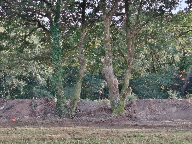

L'histoire: le champ transformé en lotissement était bordé d'un talus planté de chênes sur le fond de mon terrain. De l'autre côté du talus, une clairière malheureusement enlaidie par du dépot sauvage de remblais.
Surprise, en faisant l'état des lieux, le lotisseur comme moi même nous étonnons tous 2 de trouver le talus transformé avec du remblai dessus et des déchets un peu partout. Les personnes responsables de la situation s'engagent à "nettoyer", ce qu'ils "font" aussitôt. Enfin nous n'avons pas le même sens de l'environnement car les déchais sont surtout enfouis sou un nouvel apport de terre de remblai bien tassée. De nouveau sollicités ils viennent enlever de nouveaux détritus.

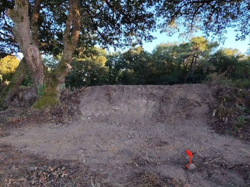

Voici les photos du résultat, je pense que ce pauvre talus n'est pas viable en l'état, presque vertical par endroit, quand il va pleuvoir ca va dégringoler.
Je voudrais profiter des travaux qui commencent la semaine prochaine pour ma maison pour créer une pente, amener de la terre végétale et ensuite planter des couvre sols.
Saif que je n'y connais rien pas envie de continuer à jouer aux apprentis sorciers avec ce pauvre talus "naturel", merci de vos conseils

Effectivement ce talus en l'état actuel n'est pas viable.
Il faudrait le reconstituer.
Comme vous devez faire construire, l'idée est de réutiliser le deblai de la construction pour remodeler votre talus.
La 1ère question est de savoir quel type de sol est présent ?
Certaines catégories de sol ne sont pas réutilisable en remblai.
Pour savoir, je pense que vous êtes parti sur une étude de sol.
Pour reconstituer le talus il faudra remblayer par couche et la compacter.
Ensuite il suffira de tailler le talus en créant un petit fossé en pied, pour limiter le ruisselement (selon si votre terrain est pentu)

Je vous mets un passage de l'étude g2 plutôt que déformer:
es reconnaissances réalisées au droit du projet n'ont pas mis en évidence de formation argileuse significative dans les profondeurs investiguées. Les terrains superficiels sont constitués d'un horizon de limon sableux et graveleux, limité à environ 0,40 m de profondeur, reposant directement sur le substratum granitique.Le substratum est rencontré à faible profondeur au droit des deux sondages, sous la forme d'un granite plus ou moins altéré, présentant des caractéristiques mécaniques bonnes à très élevées.
En espérant que ça convienne, avec quel outil puis je compacter ? Est ce que ça veut dire demander à une entreprise d'intervenir ? De quel type, terrassier, paysagiste? Puis je le faire seule ?
Parce que bien évidement je n'avais pas prévu d'intervenir maintenant sur 'e talus, la priorité étant sur la maison initialement ?

Vue la hauteur une plaque vibrante pour compacter.
Et puis à la limite si le terrassier doit intervenir pour votre maison, discutez-en.
Il se peut qu'il soit diposer à le faire.
