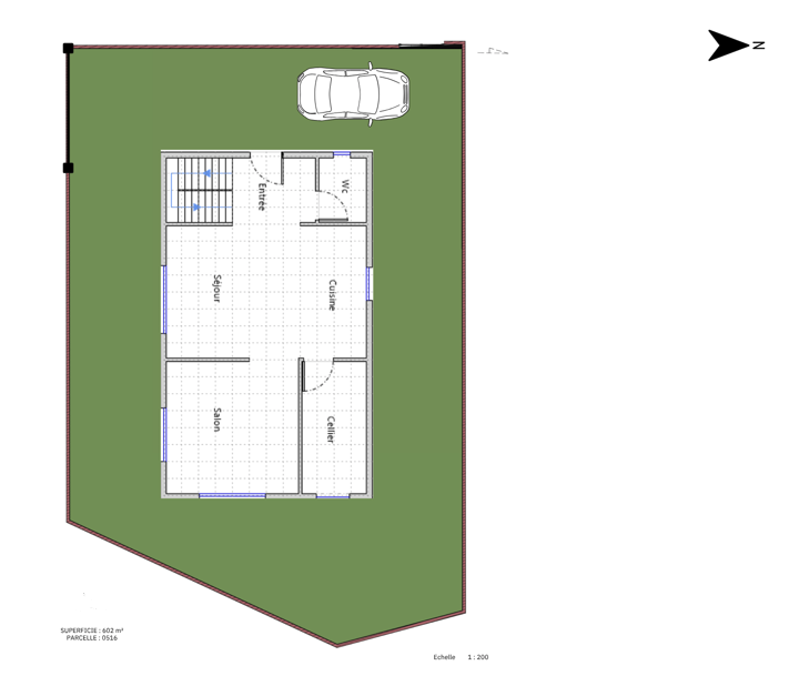

Primo-accédants, ma compagne et moi préparons la construction de notre maison à Saint-Julien (21). Avant de rencontrer le constructeur, nous avons dessiné nous-mêmes un premier plan pour clarifier nos envies. Nous ne sommes pas du métier, donc tous vos avis, critiques et conseils sont les bienvenus, même les plus directs !

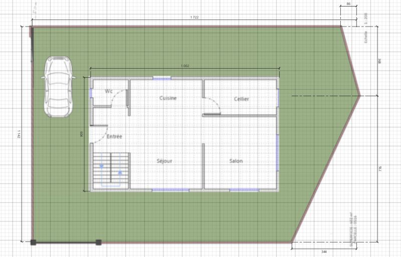

Le terrain
- Environ 602 m², déjà viabilisé, forme trapézoïdale
- Accès par la rue côté ouest, voisins au nord.
- Le jardin principal serait côté est/sud.
La maison
- Rectangle de 10 × 6 m au sol (cotes extérieures), soit environ 120 m² sur deux niveaux.
- Entrée côté ouest (rue), grandes ouvertures au sud.

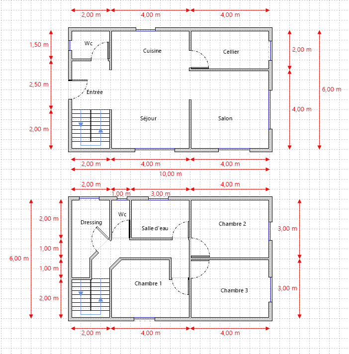

Rez-de-chaussée
- Entrée avec escalier (2 × 2 m) et WC séparé.
- Pièce de vie séjour/cuisine ouverte d'environ 24 m², avec la cuisine au nord et le séjour au sud.
- Salon séparé d'environ 16 m², orienté sud et est.
- Cellier de 8 m² au nord-est.
Étage
- Chambre 1 (parentale) d'environ 16 m², au sud.
- Chambres 2 et 3 d'environ 12 m² chacune, à l'est.
- Côté nord : salle d'eau de 6 m², WC séparé et dressing d'environ 6 m² ouvert sur le palier.

Que pensez-vous de l'implantation sur le terrain et de l'orientation ?
Les circulations vous semblent-elles bonnes (entrée, escalier, palier) ? Voyez-vous de la surface perdue ?
Une seule salle d'eau pour 3 chambres, est-ce suffisant, ou faut-il prévoir une salle d'eau pour la suite parentale ?
Salon séparé ou tout ouvert avec le séjour et la cuisine ?
Clim réversible comme chauffage principal : quels retours sur le confort et la facture, notamment à l'étage et dans la salle d'eau ?
Les rangements sont-ils suffisants ?

C'est dommage d'avoir l'escalier au Sud/Ouest.
Le wc est très large, il y a une raison ?
Grande surface dans l'entrée, vous prévoyez un placard ?
L'encombrement de l'escalier, peut-être à revoir, palier de moins de 50 cm et nombre de marches ?
La configuration du dressing est un peu particulière.
La chambre parentale est loin de faire 16 m², plutôt 11 m² sur le plan.
De : Royan (17)
Où sont les vues ? , la on dirait un rectangle au milieu d'un terrain, aucun lien avec les extérieurs, il n'y a pas vraiment de jardin entre ouest, est, sud, nord...

1er remarque, fermer le hall d'entrée pour ne pas avoir une vue directe des WC, du salon
2em Sur le haut des escalier faire une trémie, pour le pas avoir un plafond trop haut dans les escaliers, de plus cela va permettra soit de faire un placard dans la chambre, soit d'agrandir le dressing
3em ne faites pas cette cloison entre le séjour et le salon
5em posez une porte en haut des escalier
6em posez les portes des wc en tirent dans le hall, Même chose pour celle du tressing, et je la décallerais un peut sur la gauche
7em surtout pas de velux.
Menuiserie monobloc ????? Sûr ? Et pourquoi ! Vous recherchez les ennuis ?
Oui le chauffage par clim réversible et une bonne chose ! Mais pour cela, il faut fermer l'étage, et ajouter un chauffage soufflant dans la salle de bain, pour les mi-saisons.

Il faudrait une pièce bazar en + ca manque de rangement

Je trouve 182 m² pour la superficie du terrain, loin des 602 m² annoncés...
Est-ce un portail, le truc noir au sud-ouest? Accès par le sud ou par l'ouest?
