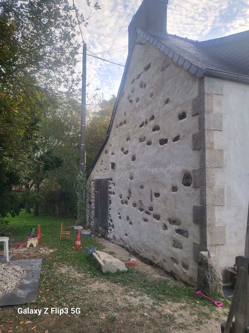

Un drain semble nécessaire car la maison est humide. Le fait qu'elle soit bretonne participe à ce phénomène
Le mur est chaulé intérieur et extérieur ( depuis cet été pour l'extérieur)

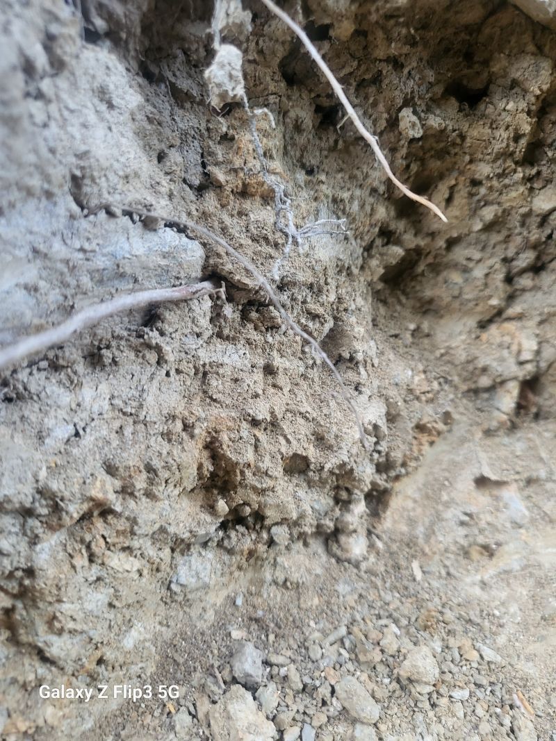

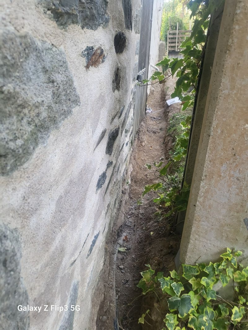

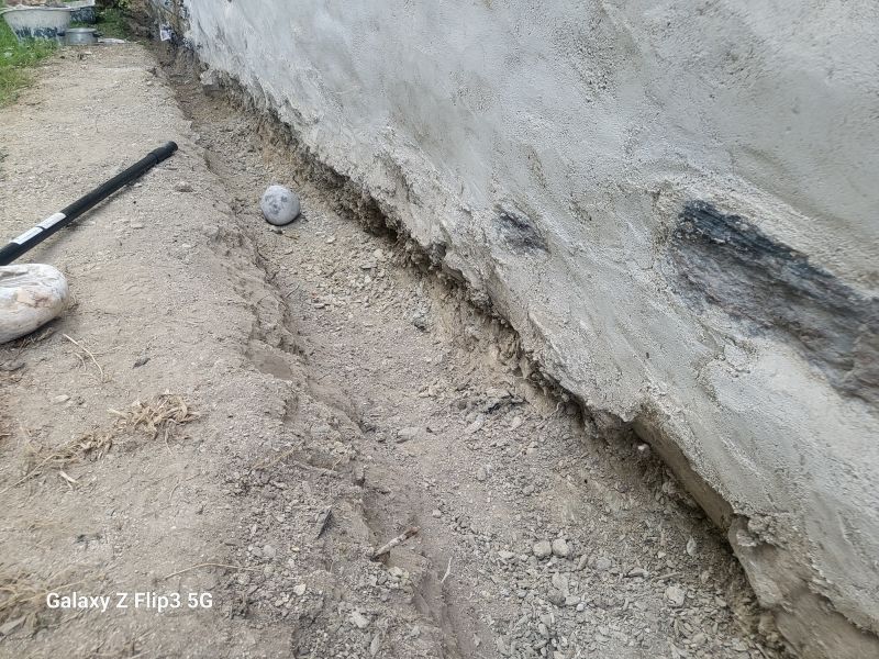

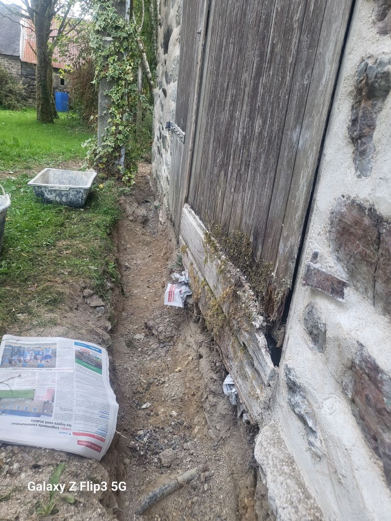

Le mur est à peine enfoncé dans le sol, lorsque j'ai commencé à creuser j'ai ete surprise de ne voir que 2 rangées de pierres. J'ai creusé plus bas (10cm) car j'étais persuadée que je trouverai des pierres sous cette "terre" qui pour moi étaient collée aux pierres de soubassement.  Je n'imaginais pas que le mur ne puisse pas etre enfoncé...et bien je me suis trompée.
J'ai lu partout qu'il ne fallait pas creuser plus bas que les pierres...c'est déjà trop tard.
On m'a expliqué hier que cette roche de schiste ou est posé la maison est stable et que les constructeurs de cette maison , creusant à la main, n'avaient certainement pas juger necessaire de creuser plus.
Cette même personne m'a conseillé de creuser encore plus bas pour accentuer l'effet  barrage à l'eau , me disant que le schiste se comporte comme une éponge.  Et qu'il fallait que je rebouche rapidement.

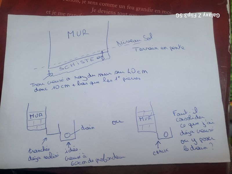

Sinon cette nuit j'imaginais creuser une tranchée plus basse à côté de celle que je viens de faire , pour poser mon drain à une distance de 50 cm du mur, et de remplir de matière la tranchée que j'ai déjà faite... je ne sais plus trop..😅
Avez vous une idée : a quel cm du bord du mur poseriez vous le drain et a quelle profondeur?
Pour le drain je pense faire : gravats,  au dessus pvc diamètre 100 que je vais percer sur le dessus ( ou sur le dessous ?) Puis geotextile tissé puis pierres puis graviers.
Voici des photos

Bonjour, pour ce qui me concerne, un 1er drain a été posé 4 m devant un pignon de ma vieille maison à environ 1m de profondeur(quand je suis à l'intérieur, je suis 2 m plus bas que le niveau du sol extérieur).
Le terrain est en pente devant ce pignon, et quand il pleut, le drain rejette l'eau dans un talus à 10 m de la maison.
Un autre drain a été posé devant une autre façade de la maison, à environ 1 m devant cette façade, mais un peu moins profondément, je dirai 50 cm.
Intérieur des murs refait en chaux sable avec isolation intérieur en laine de bois. Pas encore le budget pour virer les joints ciment en extérieur!!!
Avant la pose de ces drains, c'était très humide.
Depuis, ça l'est franchement moins.
En tout cas, arrêtez de creuser au pied de la maison et, normalement, pas de drain au pied des murs. De toute façon, ils ont besoin d'humidité pour garder un équilibre qui leur convient depuis des siècles !!!
