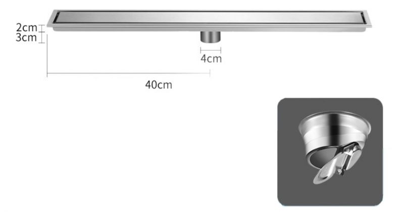

J'ai acheté un caniveau de douche pour douche italienne avec une évacuation verticale, voir image ci-dessous.
Mon évacuation est juste en dessous du caniveau. J'envisageais simplement de raccorder la sortie du caniveau de 40mm avec un raccord femelle de 40 puis vers le tampon de réduction en sortie de mon évacuation, voire de le mettre directement dans le tampon de réduction.
Sauf que la sortie ne fait pas vraiment 40mm mais plutôt 42mm de diamètre externe donc elle ne rentre pas dans un raccord femelle de 40m. On peut y insérer un raccord mâle de 40mm mais à ce moment là on ne peut plus mettre la bonde car le raccord gène donc ça n'a pas de sens.
Je pourrais mettre la sortie dans un raccord femelle de 50mm mais à ce moment là j'aurais plusieurs mm de jeu. Est-ce qu'il y a un type de joint que je pourrais utiliser pour rattraper le jeu et qui soit suffisamment stable dans le temps ?
Qu'en pensez-vous ? j'ai du mal à consacrer du temps à mon chantier donc je passe surement à coté de choses évidentes.
Question parallèle : vous en pensez quoi de ces bondes sans garde d'eau mais avec le petit clapet (voir sur l'image) ? est-ce que les odeurs sont vraiment stoppées ?

Avec une sortie de caniveau de ~42 mm ext., le problème vient du désalignement des cotes nominales (40 mm) : il ne faut pas forcer ni coller n'importe quoi. La solution la plus propre est d'utiliser un adaptateur spécifique du fabricant du caniveau. Sinon, un manchon résilient en caoutchouc (réducteur souple) ou un «joint élastomère» 42->40 ou 42->50 avec collier inox sera plus sûr qu'un simple silicone pour assurer étanchéité et maintien mécanique.
Privilégiez un manchon en EPDM/NBR serré par un collier inox (serre-joint) : cela rattrapera le jeu et tiendra dans le temps. Évitez les montages où un raccord empêche la pose de la bonde ou du panier ; il existe aussi des réducteurs souples préfabriqués adaptés aux caniveaux. N'utilisez pas le silicone comme seule solution mécanique.
Concernant les bondes sans garde d'eau avec petit clapet, elles peuvent limiter les odeurs mais ne remplacent pas toujours un siphon classique : elles dépendent du bon fonctionnement du clapet et peuvent mal sceller, s'encrasser ou laisser passer des odeurs en cas de pression. Pour une sérénité, la bonde avec siphon accessible reste la solution la plus fiable.

Va falloir bidouiller, genre manchon souple
https://share.google/N01IyR4snVGrm6lu5
Pour la bonde, ça fonctionnera sûrement un temps, mais combien?
Vous avez pris ce modèle pour une question de prix j'imagine.
Souvent, le pas cher coûte cher.
Env. 10 message Gironde
Alors pas forcément le prix, c'est surtout trouver un caniveau avec évacuation verticale qui a été compliqué. Je vais probablement tout renvoyer et prendre un kit d'évacuation simple carré ou rond de marque connue trouvable en magasin, tant pis pour l'esthétique caniveau. Je le sens pas là.
