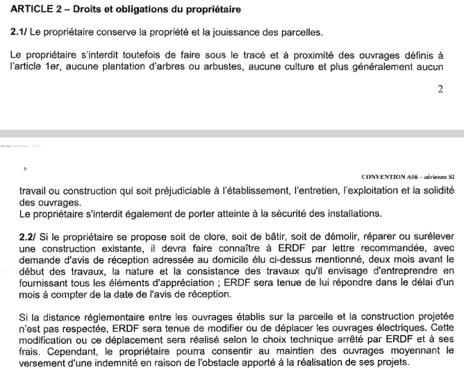

Je signe normalement la semaine prochaine l'achat d'un terrain.
Lors de la visite, l'agent immobilier m'a parlé de la présence d'une ligne enterrée en bordure de propriété et donc de l'impossibilité de construire ou de planter au dessus de celle-ci.
J'ai reçu hier un projet d'acte de vente dans lequel figure deux documents:
- Constitution de servitude
- Convention de servitude (modèle A06 d'ERDF)
Si j'ai bien compris le premier "déclare" la servitude et le deuxième en fixe les modalités.
Alors que la constitution interdit toutes constructions (non aedificandi), la convention dit ceci:
Donc si je comprends bien, je peux quand même construire dans cette zone à la simple condition d'en avertir préalablement ERDF. Et si jamais la construction prévue gène d'une manière ou d'une autre la ligne enterrée, c'est à ERDF de trouver une solution à leur frais ou de me proposer une indemnité que je suis libre d'accepter ou non.
Cela me parait un peu trop à mon avantage, ai-je bien compris?

En résumé général, la « constitution de servitude » insérée dans l'acte notarié crée une charge juridique qui définit ce qui est interdite (par ex. non aedificandi). La « convention A06 » (ERDF/Enedis) est plutôt un contrat-type qui précise les modalités d'accès, d'entretien, d'autorisations et d'indemnisation liées à la présence d'un ouvrage enterré.
La clause que vous citez semble dire que certains travaux peuvent être autorisés après information/préavis à Enedis et que, si votre construction gêne l'installation, Enedis prendra des mesures (déplacement ou indemnisation) selon ses règles. Cela ne signifie pas automatiquement que vous pouvez construire librement : l'effet concret dépendra du libellé exact de la servitude notariée et des conditions de la convention. Modifier une servitude ou construire dans une zone non aedificandi demande des actes formels et parfois un accord financier ou technique.
Pour avancer, demandez au notaire d'expliquer les portées juridiques de la servitude, obtenez le plan et les contraintes techniques auprès d'Enedis et vérifiez la constructibilité au regard du PLU/mairie. Si le projet est important, envisagez l'avis d'un juriste ou d'un géomètre-expert.

Bon du coup j'ai signé hier chez le notaire, j'ai donc pu lui demander directement.
J'ai effectivement bien compris, je dois contacter ERDF même si mes travaux ne concernent pas la partie sous servitude et si ceux-ci venait à gêner la ligne enterrée, c'est bien ERDF qui se débrouille à ses frais.
