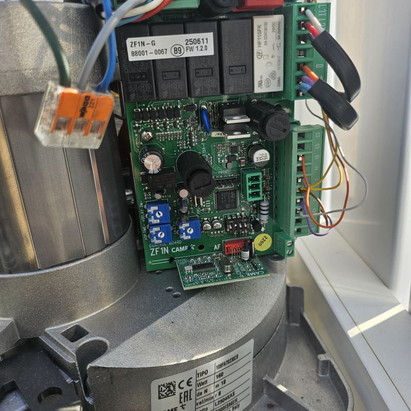

Bonjour, je viens d'acquérir une maison et j'ai des difficultés avec mon portail électrique came.
A l'ouverture celui ci s'ouvre bien, les butée sont ok, le gyrophare reste allumé 1 min apres, bizarre ?
et pour la fermeture ce que je comprend pas c'est que le portail ce ferme ça passe bien le réglage mais le moteur continue de tourner dans le vide et du coup le gyrophare 1 min aussi. Merci

Rien de bizarre dans ce fonctionnement...
Le gyrophare doit s'allumer en début de manoeuvre et s'éteindre après un temporisation probablement réglable...
C'est quoi comme portail ? ; battant ou coulissant ?
C'est quel type de motorisation ? ; vérin hydraulique, vérin électromécanique ; électromécanique à bras ?

Hello,
FAST230 : https://www.came.com/fr/produits/automatismes-pour-portails-battants-fast-70-001fa70230/

C'est bon j'ai trouvé bonne soirée

dd79 a écrit:C'est bon j'ai trouvé bonne soirée
Sans nous dire ce que tu a trouvé???
 C'est le o time a régler un tour le potentiomètre pratiquement pour qu'il s'arrête au bon moment apres la fermeture

Ben voila ; au moins tu en fais profiter à d'autres..., même si tout est probablement indiqué dans la notice.
